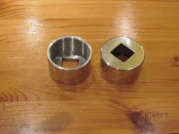

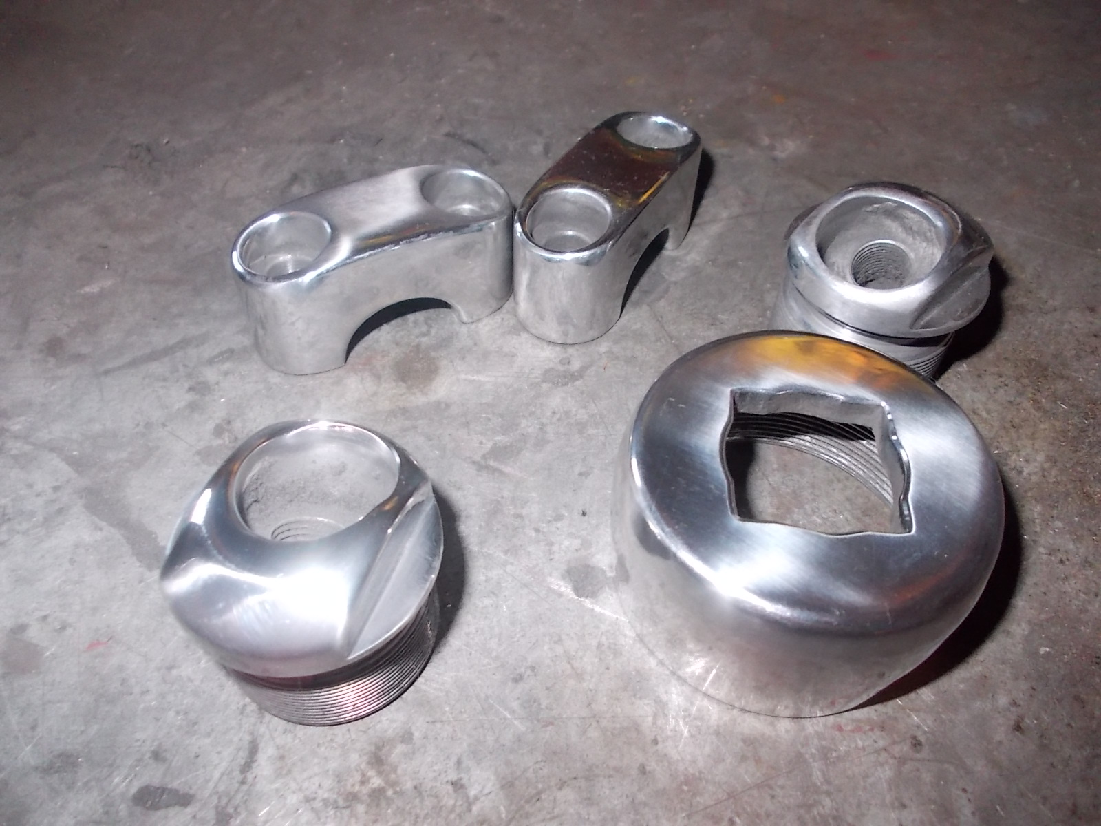

Hi Kalle
musste meine damals mit roher Gewalt entfernen :? die sahen ziemlich übel aus.
Hab mir dann welche gedreht
P4090561-1.jpg [ 161.56 KiB | 10142-mal betrachtet ]
20121108_201150-1-2.jpg [ 67.34 KiB | 10142-mal betrachtet ]
Endkappen Samfisgabel-1.jpg [ 213.29 KiB | 10142-mal betrachtet ]

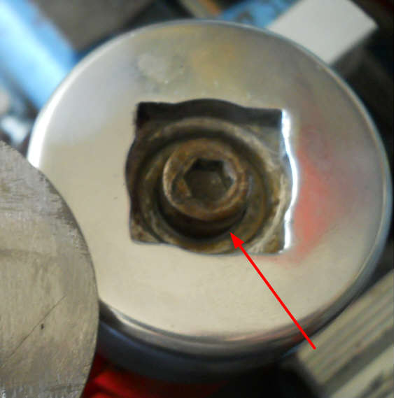

Hallo Felix,
mir ist jetzt aber immer noch nicht genau klar, wo jetzt bei deiner Samfis ÖL rauskommt.
Nen O-Ring braucht man nur hier
Samfis.jpg [13.46 KiB]
Noch nie heruntergeladen
und der Kupferring und ggf. Hylomar kommt unter diese Schraube
Samfis 2.jpg [ 27.42 KiB | 10059-mal betrachtet ]
 Betreff des Beitrags: Re: 35er Samfis Gabel überholen
BeitragVerfasst: 17. Dez 2018 20:09
Beiträge: 332
Wohnort: Fridingen
Nabend
Ja genau
Da wars bei mir auch undicht
Und das kam dadurch, dass man die gezeigte schraube von oben gar nicht gegenhalten kann
Außer mit nem langen scharfen gegenstand
Den hatte ich halt nicht
Durch die mutter, die ich oben aufgeschweißt hatte, gings dan 1a
Gummiring unter die schraube und s ist dicht
Entschuldige die verwirrung :mrgreen:
Ich denk bei der aspes und der swm hatte es halt grade so dicht gehalten
War aber auch nur "handwarm" angezogen, da da das gleiche problem war :roll:
Gruß felix
Rinnn-Dinnn-Dinnnn....
BeitragVerfasst: 18. Dez 2018 07:27
OK, aber irgendwie hab ich noch nicht ganz verstanden wo du genau die Mutter drauf geschweisst hast.
Kannst du das noch mal genauer beschreiben, bitte?
