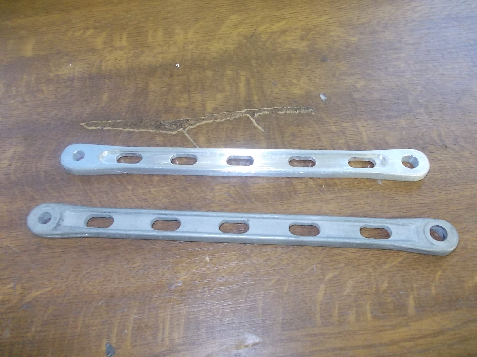

Aber jetzt hatte ich ein wenig Zeit und hab mich an den Bremsanker gemacht. Hatte keinen mit passendem Lochabstand, als mal einen Neues aus dem Voller erstellen. :roll:
Einiges ging mit der Fräse, aber vieles musste zum Schluss per Hand gefeilt werden :shock:
Hier einge Zwischenschritte:
Dateikommentar: Rohmaterial
F0D5843A-2597-41BA-A94A-821C14FACD1A.jpeg [ 507.79 KiB | 13839-mal betrachtet ]
Dateikommentar: Vertiefung fräsen
78BFA709-CCFB-4D8A-9962-A439994FA02B.jpeg [ 473.49 KiB | 13853-mal betrachtet ]
Dateikommentar: Späne ohne Ende
C432ED53-0328-43BA-94B0-1A98B2FD8EDB.jpeg [ 509.44 KiB | 13853-mal betrachtet ]
Dateikommentar: Jetzt geht es nur noch von Hand weiter
C278A589-5AB7-474A-923A-8DF66F5FEE9F.jpeg [ 498.58 KiB | 13853-mal betrachtet ]
Dateikommentar: Eine Seite fehlt noch
A1E3356E-B2A6-44F2-843F-E68CDFBB461F.jpeg [ 491.26 KiB | 13853-mal betrachtet ]
Bin mit dem Ergebnis sehr zufrieden. Das Teil muss jetzt noch an den Polierbock, dann strahlt es wie Sau.
Dateikommentar: Fertig
5A0D30DF-98C1-4552-9BFD-68C6A3EC6E21.jpeg [ 475.12 KiB | 13853-mal betrachtet ]
