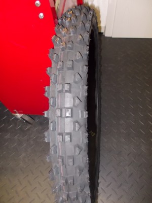

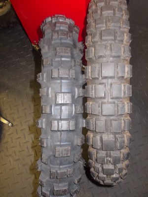

Hab mir Metzler 6 Days geholt in 80/100x21 und 110/80x18. Der vordere ist schön schmal wie ein 2.50x21 und hinten der ist gerade mal 5mm breiter wie ein 3.50x18 Conti TKC 80, passt soweit.
Das Profil ist auf jeden Fall „wiesentauglicher“ wie die Strassenflitzer Contis :roll:

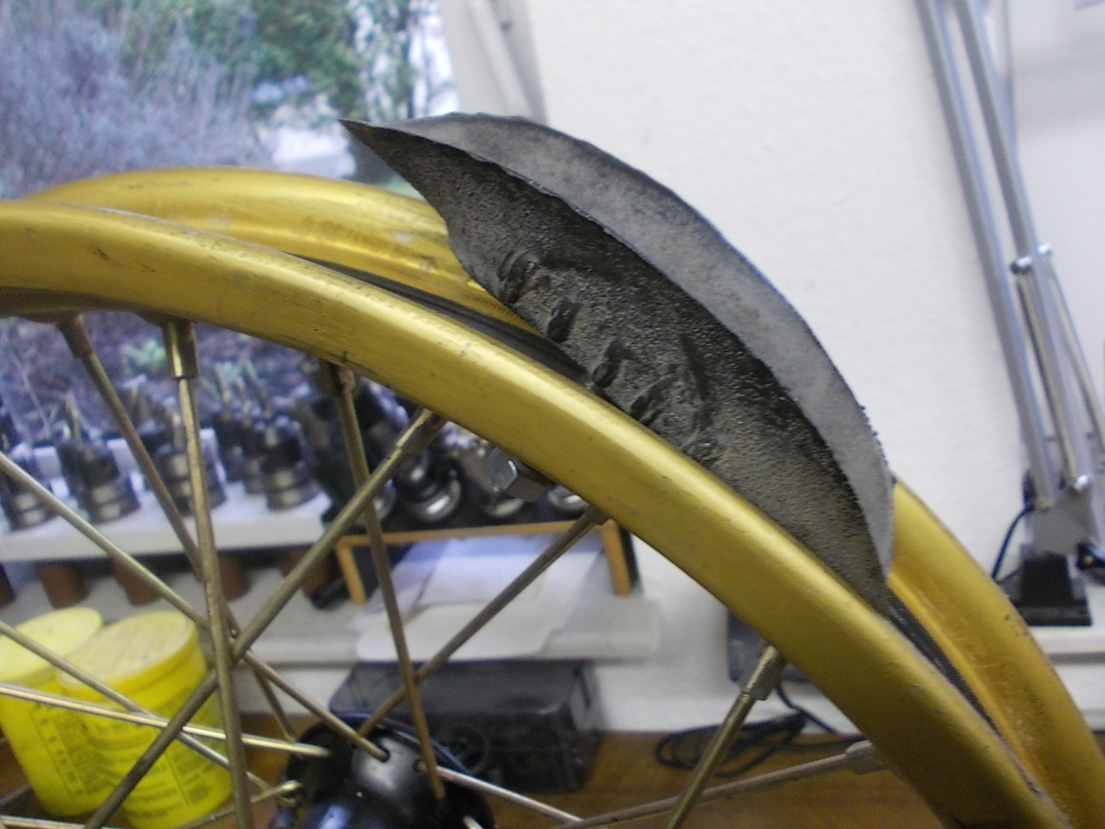

Da in der „Strassenfelge“ keine Bohrung für nen Reifenhalter drin war, musste das auch erst gebohrt werden. Nein ich habe keine Sorge das die 80ccm die Felge im Reifen drehen :lol: , aber beim Bremsen klemmt das Profil sicher ganz gut im Boden und schon könnte das Ventil das Nachsehen haben, deshalb Reifenhalter.
78FBCFC6-544C-4DB4-B461-2035420AE5EB.jpeg [ 504.44 KiB | 11223-mal betrachtet ]
Nur könnt ich kotzen, meine billig billig Schläuch platzen einfach so, nix mit dem Montiereisen geklemmt. Naja jetzt wird was Richtiges gekauft :evil:
