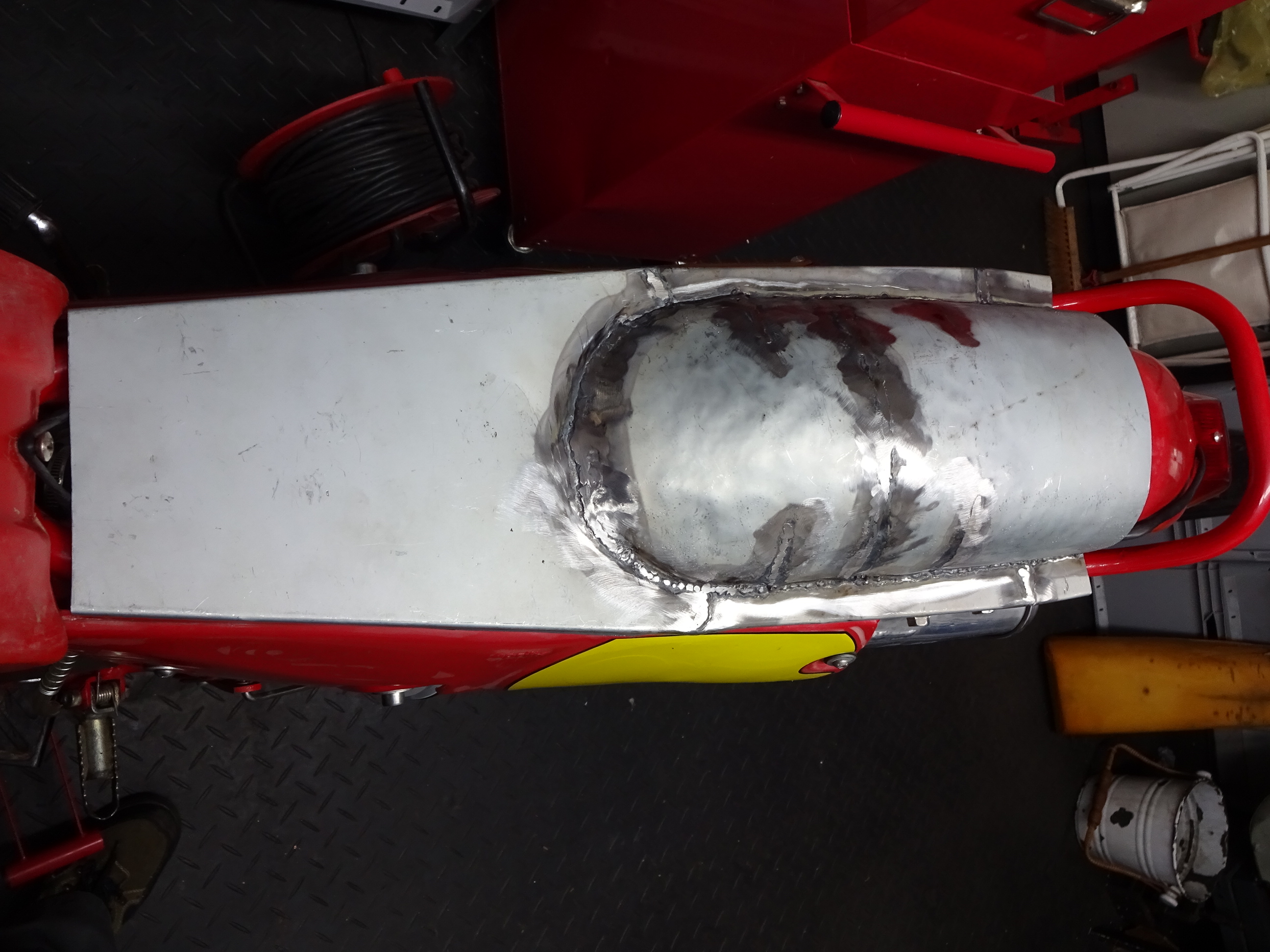

So, hab die Woche ja noch frei, also viel Zeit für die Werkstatt :mrgreen:
Heute das Sitzbank Untergestell fertig geschweisst und geflext. Muss nur noch leichte Anpassungen machen, aber man sieht nachher ja eh nichts mehr vom Gestell.
BF150D99-6DC6-4556-871F-87A9F666F7BD.jpeg [ 1.75 MiB | 22578-mal betrachtet ]
CEC925B3-14ED-4E9B-9506-3A427780B037.jpeg [ 1.42 MiB | 22578-mal betrachtet ]
5E31B38E-E8F2-444D-B1CE-5DB376844759.jpeg [ 1.56 MiB | 22578-mal betrachtet ]
Passform ist prima geworden, jetzt muss ich mich mal schlau machen wie ich die Polsterung erstelle. Hab sowas noch nie gemacht :roll: Mal sehen wieviel Lehrgeld ich hierbei zahlen muss :oops:

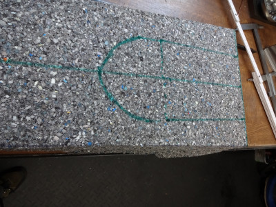

So heute mal losgelegt mit dem Schaumstoff. Alten aufgelegt und ersten Schnitt angezeichnet, das elektrische Küchenmesser war dabei nicht ungeeignet :mrgreen:
BBD72A3E-ED7C-4545-8206-B99F1E9E2666.jpeg [ 851.22 KiB | 21945-mal betrachtet ]

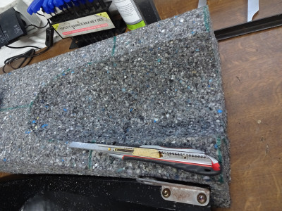

Dann den Ausschnitt für die „Kotflügelbeule“ angezeichnet und nachher mit dem Cuttermesser rausgearbeitet.
9B1550EE-7E75-4EEE-A13D-23A5DE0DEA38.jpeg [ 3.1 MiB | 21945-mal betrachtet ]
DE00B2F5-9DD0-480B-B5F6-F474749794FD.jpeg [ 2.67 MiB | 21945-mal betrachtet ]
Mit der dünnen Klinge ging das recht gut die Rundung an Ende rauszuarbeiten, aber jetzt muss ich mit der Flex und Fächerscheibe nach innen weiterarbeiten.
5CFEB5F6-BCC7-47C0-A04B-CF2796565D47.jpeg [ 2.74 MiB | 21945-mal betrachtet ]
D8002255-A33C-4E19-B6AF-A54F289E49A9.jpeg [ 2.73 MiB | 21945-mal betrachtet ]
Ein erster Test zeigte mir geht mit der Flex, aber niemals in der Werkstatt. :o Ist wie Sandstrahlen ohne
Kabine :roll: . Man hab ich geputzt und gesaugt. :oops:
Morgen dann eben draußen die Sauerei weiter gemacht.
