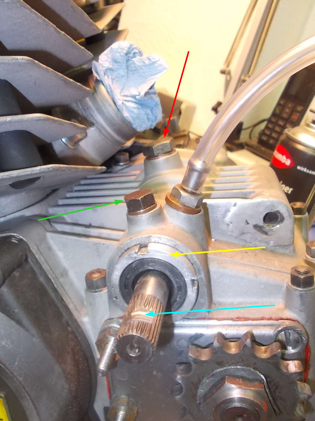

Will jetzt mal schnell hier aufzeigen, wie eine richtige Positionierung an nem Mac Minarelli funktioniert
Gestern 3.jpg [ 135.75 KiB | 11464-mal betrachtet ]
Schrauben (grüner und roter Pfeil) lösen. Von oben ins Loch der "roten Schraube" schauen und die Welle drehen. Irgendwann kommt eine Verdickung (Kickstarteranschlag) zum Vorschein, diese Verdickung hinter die Öffnung (also weg vom Zylinder) positionieren. Jetzt schaut man, ob die Abflachung (blauer Pfeil) an der richtigen Stelle ist. Wenn nicht Motor kippen, und die Welle nach oben rausziehen. Um die Viertel Umdrehung(en) versetzt wieder einsetzen und dabei in das Kickstarterrad einfädeln (geht erstaunlich gut) und die "rote" Schraube einschrauben. Wenn man jetzt die Welle gegen den Uhrzeigersinn dreht bis zum Widerstand, sollte die Abflachung (blauer Pfeil) passend stehen. Nun dreht man dann Ring (gelber Pfeil) gegen den Uhrzeigersinn und spannt somit die Kickstarterfeder vor. Schaut man in die Öffnung der "grünen" Schraube, sieht man genau die Position in der die Stiftschraube eingreifen kann. (das ist übrigens genau auch die Stelle wo außen jeweils einer der 4 Einfräsungen am Ring sind). Ob man genug vorgespannt hat, merkt man daran wie gut der Kickstarter nach dem Betätigen zurück geht. Sonst eben den Ring noch mal ne Viertelumdrehung weiter vorspannen.
So ein Mac Minarelli lässt sich wirklich toll einstellen und daran arbeiten. Man muss nur wissen wie manches geht. Ich musste manches ja auch erst mal
schmerzhaft selbst erlernen. Aber jetzt finde ich diese Motoren echt klasse.
