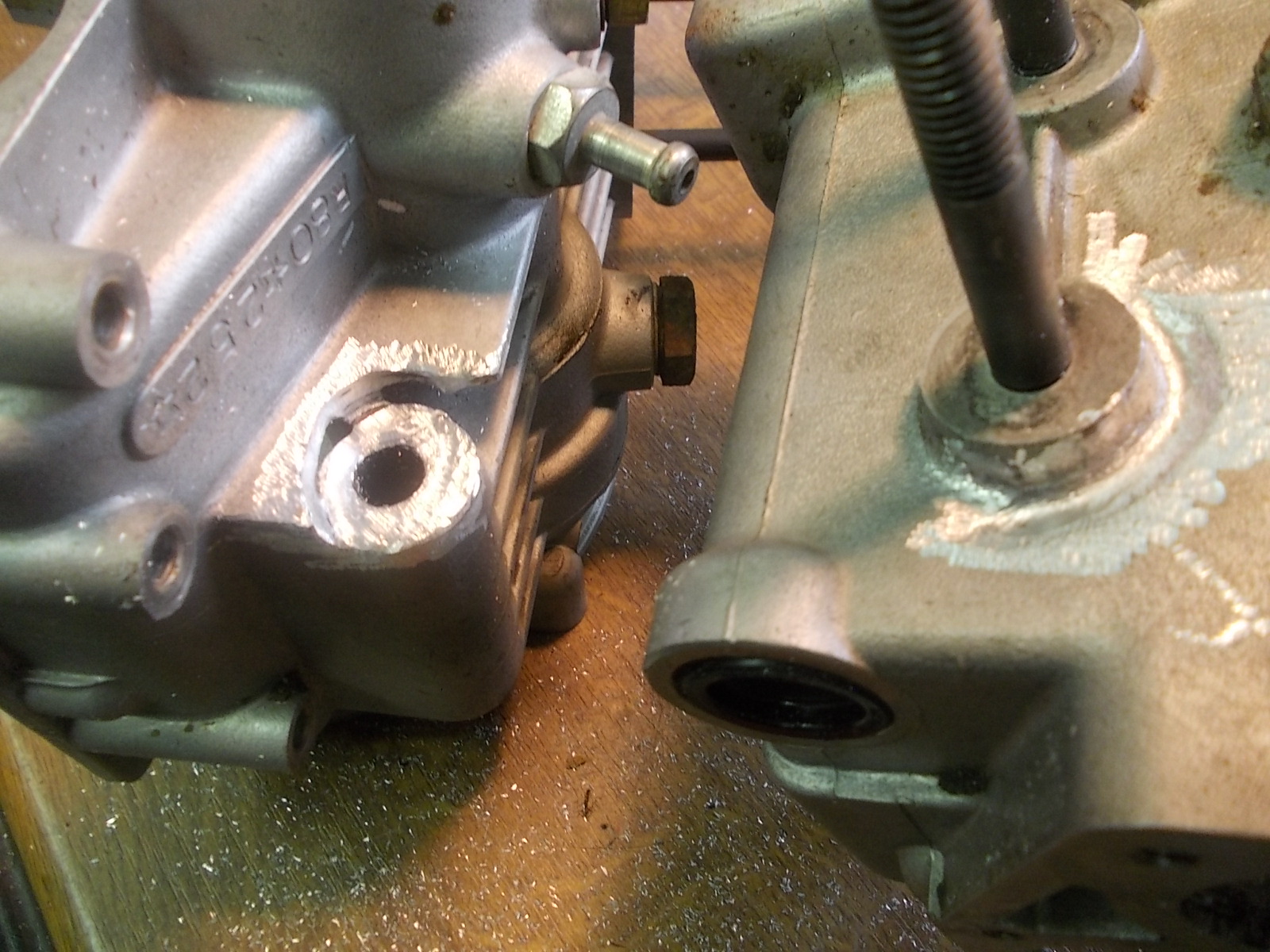

Musste feststellen, dass auch an einer unteren Motorhalterung ein Haarriss ist :o .
Also die Stelle und das Weggebrochene der oberen Halterung großzügig mit dem Dremel zum Schweissen vorbereitet.

:o Ooohh Oohh, ich glaube ich werde diesen Winter irgendwie und -wo mal nen WIG Aluschweisskurs besuchen müssen. Das ist alles mehr trial and error, da geht mit Sicherheit mehr und Besseres.
Aber trotzdem ist das Loch im Gehäuse an der Motorhalterung zu.

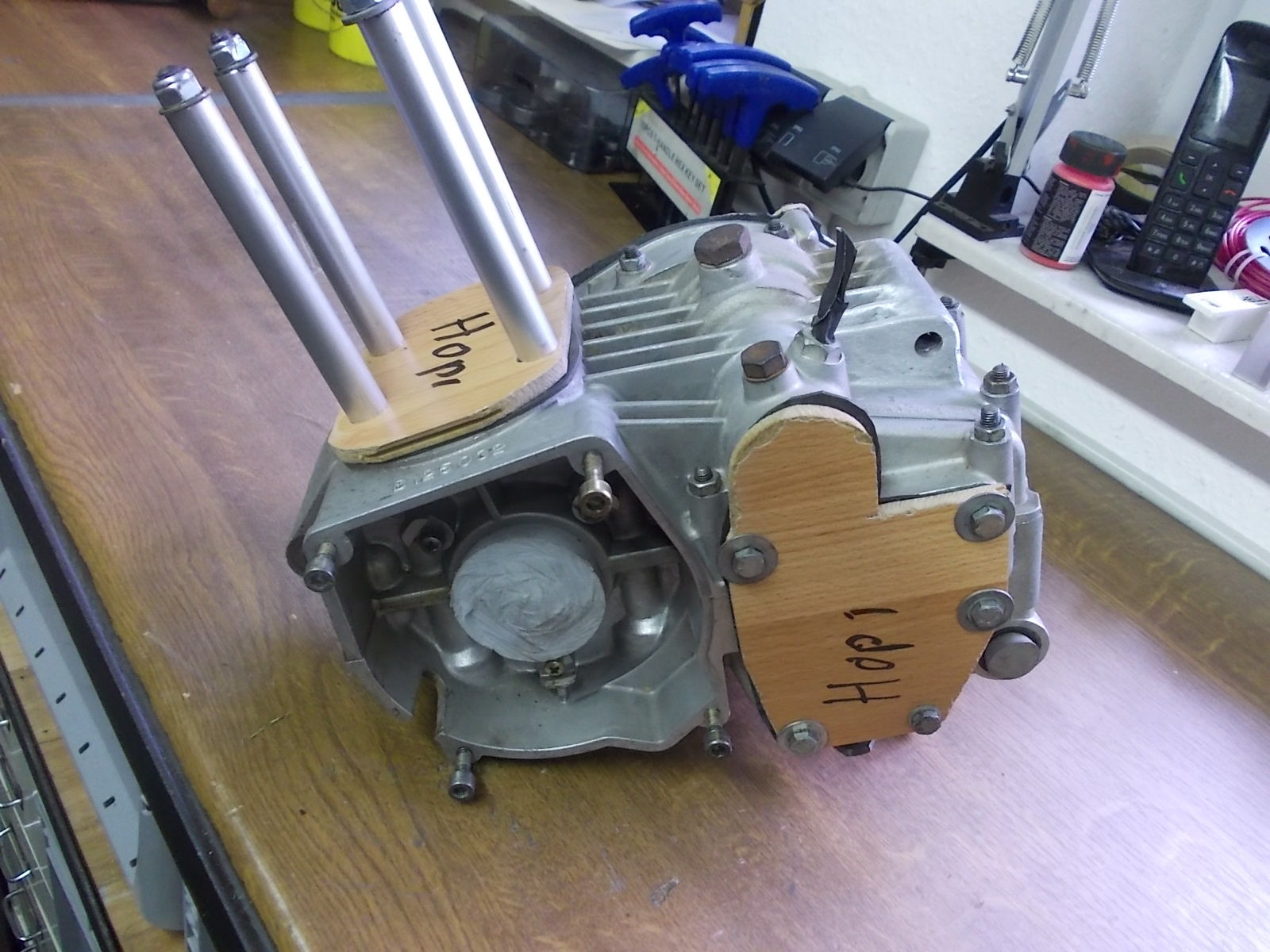

Jetzt kann ich die beiden Gehäuseteile wieder zusammenschrauben und mit den Abdeckungen und Stopfen für das Sandstrahlen versehen. Beim nächsten Besuch in der alten Heimat weden die dort dan Sahara mäßig gefönt :mrgreen:

So Gehäusehälften zusammengeschraubt und für das Sandstrahlen vorbereitet
