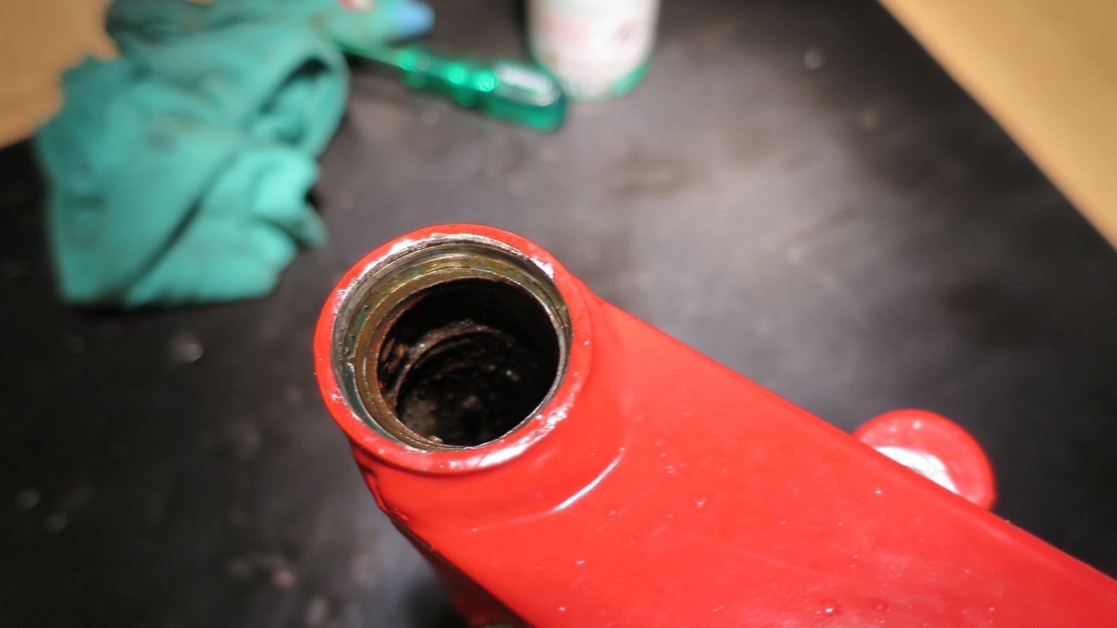

Hab jetzt mal genauer geschaut...
die Lager sind noch drin, nur als solches nicht mehr zu erkennen, die Nadeln/Rollen fehlen.
Es ist nur noch ein rostiger/verdreckter Käfig vorhanden, auf beiden Seiten.
Habe jetzt beide Seiten mit Ballistol eingesprüht, glaube aber nicht das sich da was löst.
Naja ich lass es jetzt mal ein paar Stunden einwirken.

Hier mal ein paar Fotos...
Ich glaube das wird nicht einfach, wenn jemand einen Tip hat.

Was das Lagerausbauen angeht :? das ist mühsam. Ich mache das immer mit nen Dremel, dünn schleifen, nach innen biegen und rausziehen

Ich denke, um das dremeln komm ich jetzt nicht mehr herum, werde morgen dann mal die Lager bestellen.
Besten Dank
 Betreff des Beitrags: Re: Schwingenlager ersetzen

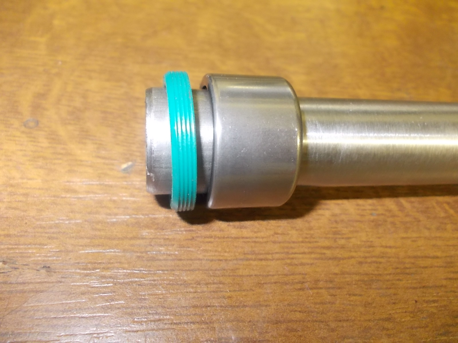

BeitragVerfasst: 14. Sep 2019 12:46
Beiträge: 622
Hat gut geklappt, und ging doch relativ schnell.

Der Lagersitz ist 22mm tief, d.h. wenn die Lager vor dem Bund sitzen, und die Dichtringe dann vor dem Lager, bleiben vorne 2mm Luft.
Kommt zwischen Schwinge und Rahmen noch eine Kunststoffscheibe.
