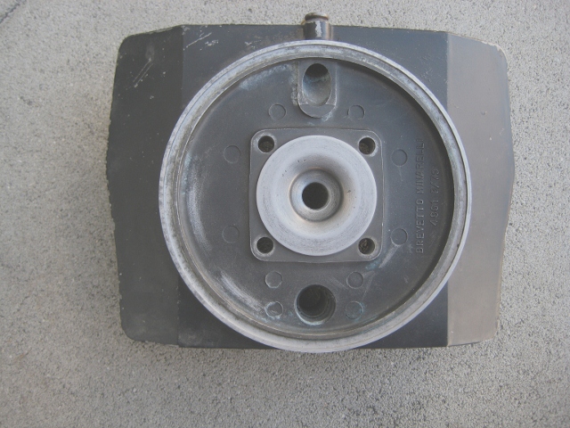

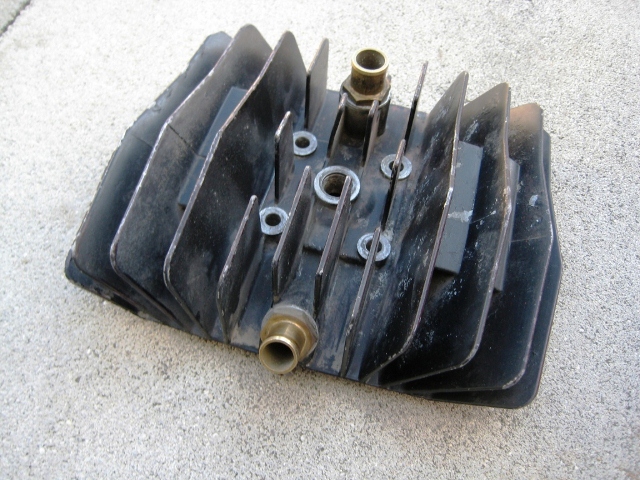

Hallo - habe heute Post aus Italien bekommen - der MCS Zylinderkopf ist da!
Fotos habe ich natürlich auch gleich gemacht, jetzt würde mich interessieren, ob es sich um einen 50er handelt, oder um einen 80er. Kann man das anahnd der Fotos eindeutig erkennen (Christoph?)?
