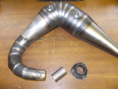

So der Krümmer ist fertig

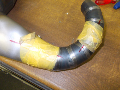

War echt ne Heidenarbeit für mich, da dies ja das erste Mal für mich war. Am Besten hat man nen Kraken in der Nachbarschaft, der hat genügend Arme um alle Teile festzuhalten. Ich hab mir ja mit Klebeband relativ gut helfen können.
2A9CC568-A097-4157-A0CC-D5A2662C0458.jpeg [ 2.3 MiB | 13939-mal betrachtet ]

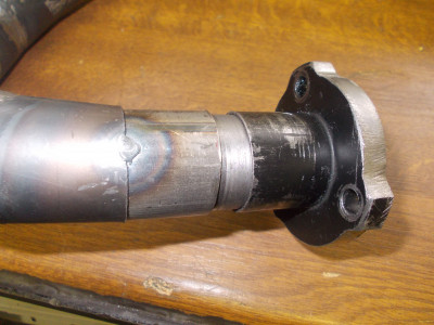

Zusätzlich hab ich mir noch ein Eisen passend gedreht, damit ich den Krümmer auf dem Auspuffstutzen mit leichter Klemmung schieben konnte. Nach zig mal dran und wieder ab, hab ich angefangen Heftpunkte zu setzten.
5E92180A-D11B-40A0-B8FD-5BEE7F8151D0.jpeg [ 2.26 MiB | 13939-mal betrachtet ]
1CFDD1D9-60A7-40FB-AE45-742931329B2E.jpeg [ 2.24 MiB | 13939-mal betrachtet ]
Und immer wieder kontrollieren und auch geschaut wie ich einfach und simpel einen Halter an die Originalschraube am Rahmen hinbekommen.

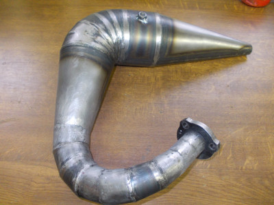

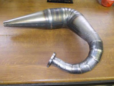

Dann war das Verschweissen der ganzen Nähte angesagt. Hat recht gut geklappt und es hat sich nichts verzogen.
C81F31A0-AD73-4664-ADEF-9AD5CE77795A.jpeg [ 2.31 MiB | 13939-mal betrachtet ]
DF18E8B2-C43E-43BF-A479-4AF83FD679E4.jpeg [ 2.22 MiB | 13939-mal betrachtet ]

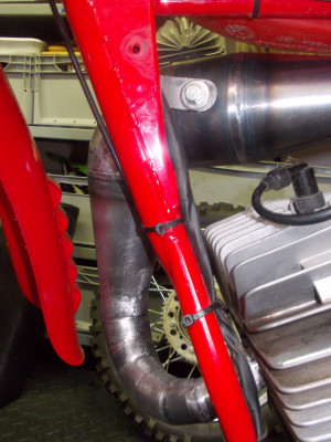

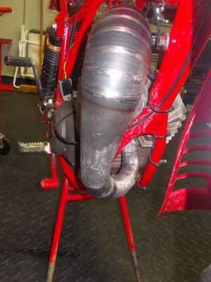

So sieht alles dann in montiertem Zustand aus.
20B2AEBB-A377-4E95-A105-FB7A1887DEF5.jpeg [ 2.21 MiB | 13939-mal betrachtet ]
88743F48-9B02-44F8-A004-07248D6C1553.jpeg [ 1.67 MiB | 13939-mal betrachtet ]
B4C6A5DD-7B7E-4AF9-840C-0F578469719B.jpeg [ 1.68 MiB | 13939-mal betrachtet ]
08FF86DE-D2FA-412A-808F-92A0CDEAADC4.jpeg [ 2.32 MiB | 13939-mal betrachtet ]
Ich hab bei der ganzen Sache bewusst keine Steckverbindung am Krümmer gemacht.
Jetzt schaue ich mal das ich den Krümmer sandstrahle und Schwarz mache. So irritiere ich die „Gegner“, die entdecken unter dem Schwarz nicht das „Werx Tuning“
Jetzt muss ich mir noch nen anderen Endschalldämpfer anpassen.
