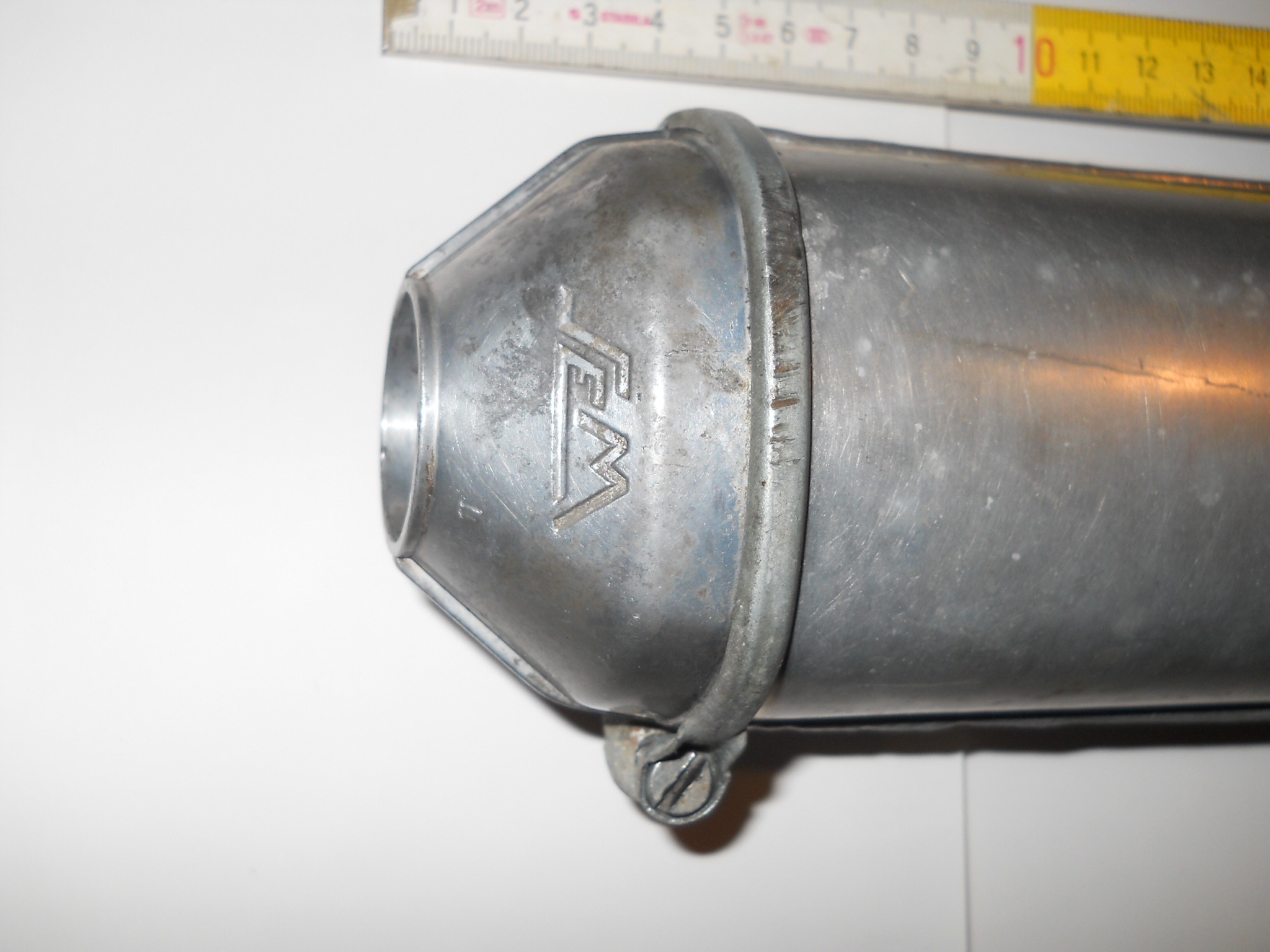

So endlich konnten wir das Phantom greifen und begutachten. Nochmals vielen Dank an Felix ::-
Bisher hatten wir ja nur dieses kleine Bild von dem SEM Endtopf, wie er auf den letzten Modellen der 50er Navaho verbaut wurde.
Auspuff BJ86 1.jpg [ 153.98 KiB | 25598-mal betrachtet ]
Hier jetzt Bilder von einem originalen Aspes Navaho SEM Endtopf

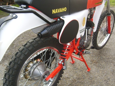

Der wäre es gewesen, dann wäre mein Mokick komplett.
Sollte jemand so ein Teil finden oder noch zu verkaufen haben, da lasse ich mich garantiert nicht lumpen!!

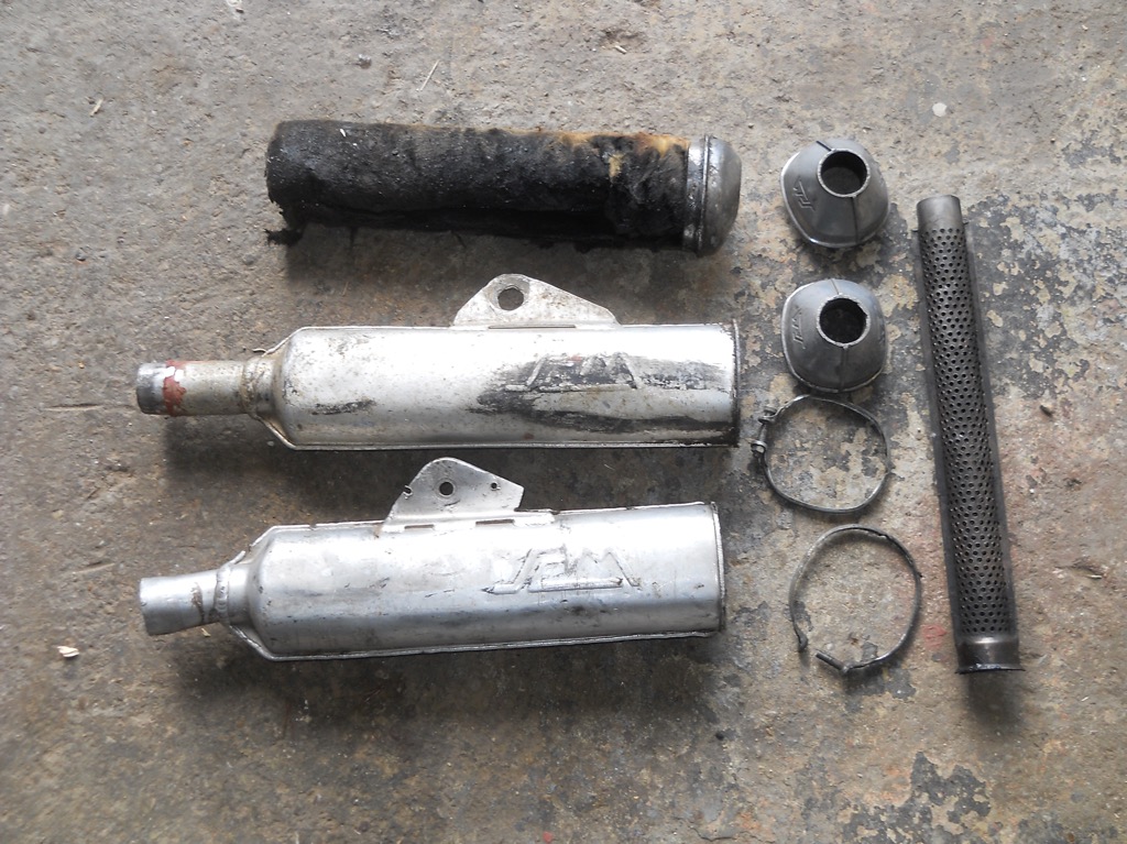

Hab ja auf dem Teilemarkt in Novegro zwei SEM Endtöpfe ergattern können.
Ok sind nicht 100%ig passende für die Aspes, aber das lässt sich machen.
Hier Bilder der Endstücke vom Markt. Einer hat noch die falsche Endkappe
Dateikommentar: Aus Novegro
image.jpeg [ 122.78 KiB | 20513-mal betrachtet ]
Mal auseinander genommen, einer hatte überhaupt keine Füllung mehr. Beim zweiten war die komplett verbrannt. Hier ist schon die zweite richtige Endkappe zu sehen, welche noch hatte.
