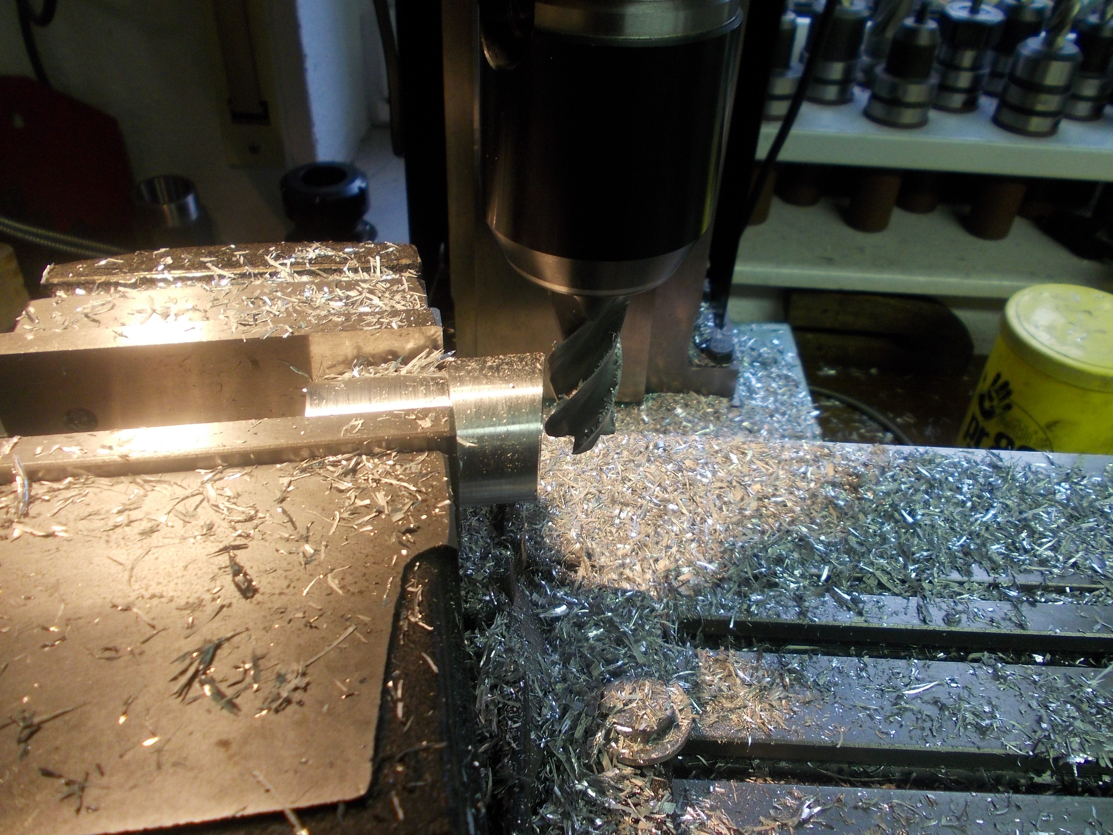

BeitragVerfasst: 11. Jan 2020 18:27
Na ich bin ja noch ein wenig weiter entfernt von Ready-to-Race :?
Aber heute dann die Auspuffanlage komplett fertig bekommen, bin sehr zufrieden.
Hab lange überlegen müssen wie ich am besten die Verbindung Krümmer zu Endtopf erstelle.
Dann einen Anschluss für das Verbindungsrohr mit 10 Grad Winkel erstellt und an den Endtopf geschweisst. (Klappt immer besser :P ). Dann das Verbindungsrohr angepasst und alles verschweisst.
Noch nen super passenden Dichtungsgummi gefunden, jetzt muss der Krümmer noch lackiert werden..
