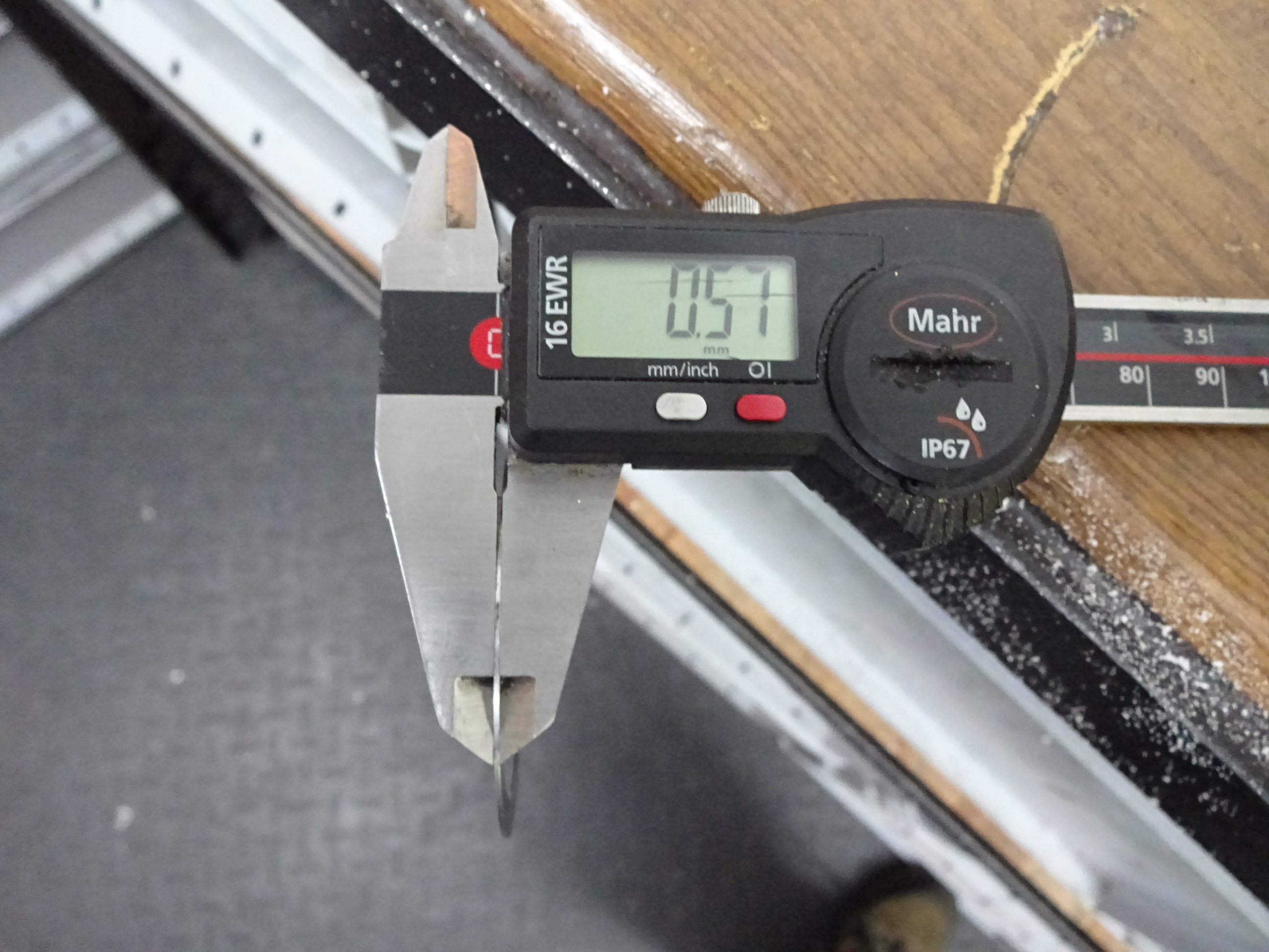

Hab das Internet rauf und runter gesucht, nix zu finden was ne passende Kopfdichtung angeht.
Gemessen brauchte ich für ne Quetschkante von 0,9 genau 0,55mm Dichtung
Also nen Aluklotz auf die Drehbank und Aussen-und Innendurchmesser angebracht. Dann fein ausgerichtet den Abstechstahl und voilà.
21E37B60-4C53-4C3B-AF2F-1873FA6957D4.jpeg [ 2 MiB | 14617-mal betrachtet ]
Die zwei Hunderstel machen den Bock nicht fett denke ich.
Passt sieht gut aus und der Kopf kann drauf.
96C0C8DB-D96F-4F13-B6E7-7BDEE29B42A1.jpeg [ 2.56 MiB | 14617-mal betrachtet ]
98DCA962-750B-496F-9324-0D6318077CFA.jpeg [ 2.41 MiB | 14617-mal betrachtet ]
