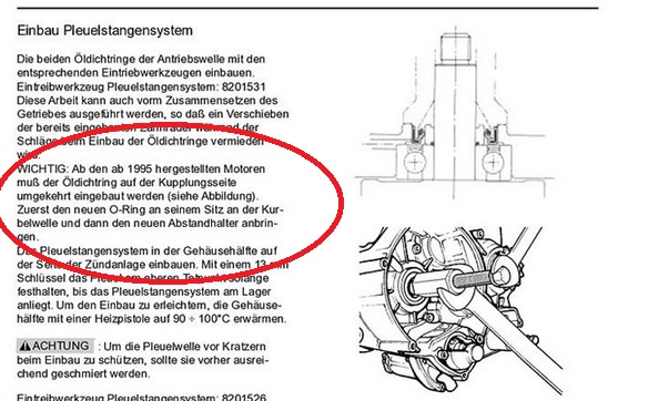

BeitragVerfasst: 14. Jan 2020 10:40
Beiträge: 615
@ Aspes Kalle
nur der vollständigkeit halber...
am6siri.jpg [ 87.83 KiB | 9719-mal betrachtet ]
BeitragVerfasst: 14. Jan 2020 13:42
Beiträge: 6446
Kotte, das mit dem AM6 hab ich nicht angezweifelt und du hast es ja hier auch noch mal dokumentiert.
Hab aber ehrlich gesagt, keine Idee warum das so sein soll/muss.
BeitragVerfasst: 15. Jan 2020 10:29
Beiträge: 615
Verstehen tu ich das auch nicht, aber beim ersten Motor den ich gemacht habe, da wusste ich das nicht und promt hat der Getriebe Öl gefressen...
Wiess nicht ob es noch andere Motoren gibt, bei denen das auch so ist.
