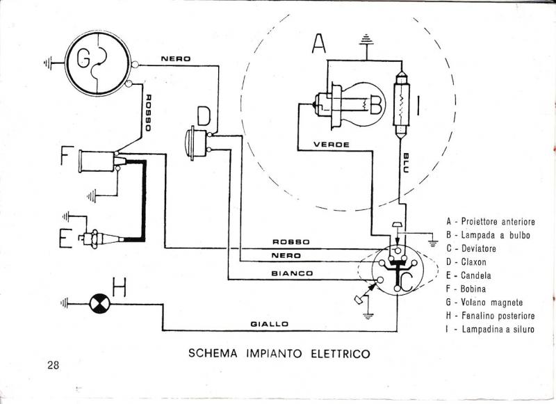

ich bin dabei in den P6 meiner Fantic TX190 (mit 6100 Zylinder) die MVT Zündung einzubauen, inspiriert von Bernds Forenbeitrag hier. Es ist die MVT DD12 „Digital Direct“, eigentlich für AM6 gedacht, passt aber tatsächlich auch in den P6.
Die Anleitung von MVT ist ein Witz, aber das ist ja nicht so kompliziert, da die Elektrik an der Fantic ja jetzt nicht allzu komplex ist. Bei mir war die originale Ducati Unterbrecherzündung verbaut. Da kommen genau zwei Kabel raus aus der Stator-Platte - rot und schwarz. Rot ist offenbar von der Primär-Spule für die Zündung und geht dann über den Kill-Schalter an die Zündspule. Schwarz müsste dann eigentlich der Strom der Lichtspule sein. Das ganze geht im Original-Zustand mit Stecker an eine „Kreuzung“, die ich im Moment nicht aufschneiden will, um keine irreversiblen Umbauten vorzunehmen.
Was ich mich frage: es sieht für mich so aus, als ob zum Abstellen des Mopeds mit dem Kill-Schalter die Zuleitung zur Zündspule an Masse kurzgeschlossen wird. Soweit so normal. An der MVT Zündung ist aber jetzt ein schwarz/weißes Kabel, dass zur CDI geht und das soll idealerweise durch Kill-Schalter auf Masse gehen und dann geht der Motor via cdi aus. Ignoriere ich das jetzt und schließe das so an, dass ich wie vorher die Zuleitung zur Zündspule an den Kill-Schalter anschließe?
Zusatzfrage: wenn ich das richtig sehe, wird in dem Original-Setup mit der Unterbrecher-Zündung nur Wechselstrom erzeugt. Außer Licht vorne und hinten und der Hupe gibt’s ja auch nichts, was Gleichstrom bräuchte (Blinkrelais oder so). Gleichrichter brauch ich also nicht? Ist nämlich auch keiner dabei. Und ob die MVT Gleich- oder Wechselstrom erzeugt, steht nirgendwo.
Besten Dank schon mal!
Schöne Grüße
Matthias

Danke für die flotte Antwort. Dann muss ich wohl den originalen Kabelbaum irgendwo durchtrennen, damit ich den Kill-Schalter am Moped mit s/w von der MVT CDI verbinden kann. Ich hatte mich gefragt, ob das vielleicht vermeidbar ist. Bei mir sieht die Original-Verkabelung ungefähr so aus wie im Anhang, ist nur ein anderer CEV-Schalter am Lenker als in diesem Schema. Ich hatte überlegt, das orangene Kabel der MVT CDI einfach an den Stecker des originalen Kabelbaums an ROT zu klemmen. Dann würde bei Betätigung des Kill-Schalters wie vorher die Zuleitung zur Zündspule auf Masse geschaltet. Ich hab nur ein bisschen Schiss die CDI zu himmeln mit meinem gefährlichen Halbwissen, sonst würde ich es einfach mal so ausprobieren.
Zu diesem Tipp mit der Premium Zündung: ich wusste schlicht nicht, dass es da auch eine passende gibt. Na mal sehen, wenn es denn läuft, wie es dann ist. Ich hab einen 160.13.6100 Zylinder drauf mit 19er Dellorto, so gesehen, leistungsgesteigert ist das Ding.
impianto_elettrico_TX96.jpg [ 45.53 KiB | 6790-mal betrachtet ]

Nein Nein!
Rot von deinem Kabelbaum (vom Schalter kommend) muss an Schwarz/weiß der CDI
Hier noch mal die Kabel der MVT
von Zündung/Motor kommend
- Gelb = Licht
- Weiß = Batterie Ladestrom
- Gelb/Grün = Masse
- Rot/Schwarz = CDI
Kabel CDI
- Rot/Schwarz = zur Zündung
- Orange = zur Zündspule
- Schwarz = Masse
- Schwarz/Weiß = Killschalter (der schließt auf Masse kurz = Motor aus)

So, jetzt hatte ich endlich mal Zeit, das ganze in Ruhe anzuschließen und einzustellen. Knaller! Das Moped springt jetzt SOFORT an, erster Tritt! Das war auch Sinn der Übung. Und es dreht wie Otto. Ich meine, da konnte man sich ja vorher schon nicht wirklich beschweren, aber das hat sich tatsächlich nochmal verbessert. Sehr giftig. Und Kalle hatte Recht, einfach S/W aus der CDI an Rot des original Kabelbaums, wo die Ducati-Unterbrecherzündung angeschlossen war und gut, nix abknippen. Gelb von der MVT Zündung kommend daneben an schwarz des Fantic Kabelbaums fürs Licht und fertig. Ich habe jetzt noch einen Überspannungssschutz mit verbaut, kann ja nicht schaden.
Was mich wundert, ist der Zündzeitpunkt. Habe das erstmal so wie hier http://www.aspes-navaho.de/phpBB/viewtopic.php?f=24&t=2637&start=10&sid=60ccd587f0707afc9635c7117fd4208b empfohlen gemacht. Angepeilt waren 1.7 bis 1.8mm vor OT. Ich habe angenommen, die MVT Digital Direct Zündung hat einen voreingestellten ZZP von 1.4mm (plus dann noch was drauf bei höheren Drehzahlen). Ergo habe ich die Markierungen (ja, die richtigen) bei -0,35mm vor OT fluchtend eingebaut. Das hat auch geklappt und sich nicht verdreht beim Festziehen der Schraube, habe ich nochmal nachgemessen. Dann das Moped angelassen und abgeblitzt. Das ergab dann allerdings einen ZZP von rund 4.5mm vor OT. Angesprungen ist es damit sofort und hat auch hochgedreht. Gefahren bin ich so nicht, weil der Schalthebel ja noch abmontiert war, um den Deckel abzubekommen. Daraufhin habe ich nochmal das orange Spulen-Ding über die Langlöcher verstellt, bin jetzt allerdings leider am Anschlag der Langlöcher und messe Zündung bei 2.2mm vor OT. Das hab ich dann erst mal so gelassen und bin zum Bäcker gefahren. Fährt gut.
Schöne Grüße aus dem roten Bereich.
Matthias
