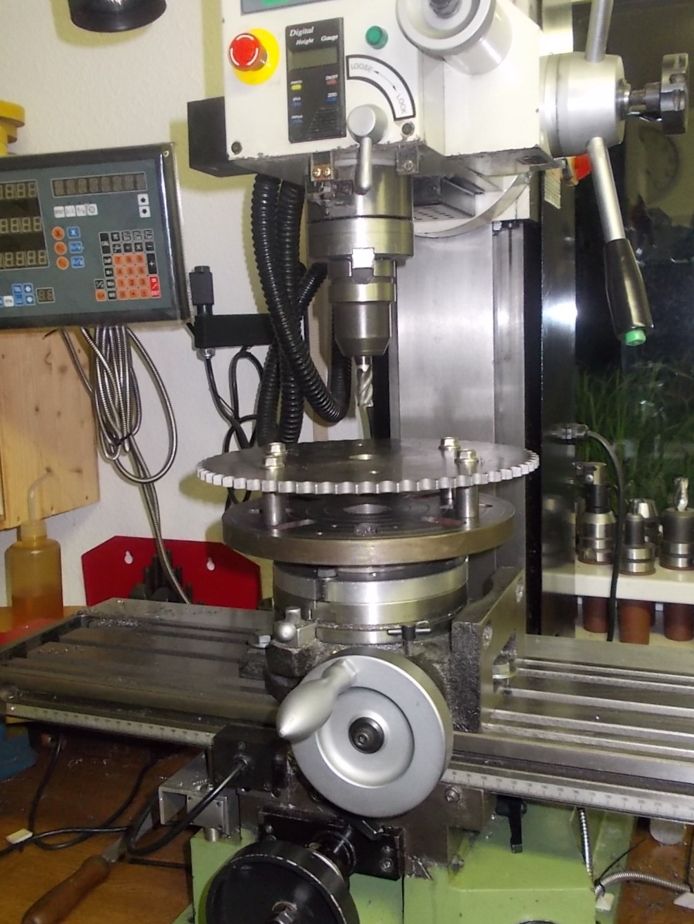

Hatte aber im Augenblick mehr Lust mir neben der 58er Strassenübersetzung auch noch zwei Geländeübersetzung parat zu machen (62 und 68 Zähne)
33CD2725-B698-4AE9-8501-0ECADE93C5AE.jpeg [ 496.15 KiB | 17688-mal betrachtet ]
Leider passen die riesigen Rohlinge gar nicht mehr auf die Drehe, muss ich also auf der Fräse machen. Schade, wird dadurch zeitaufwendiger :(

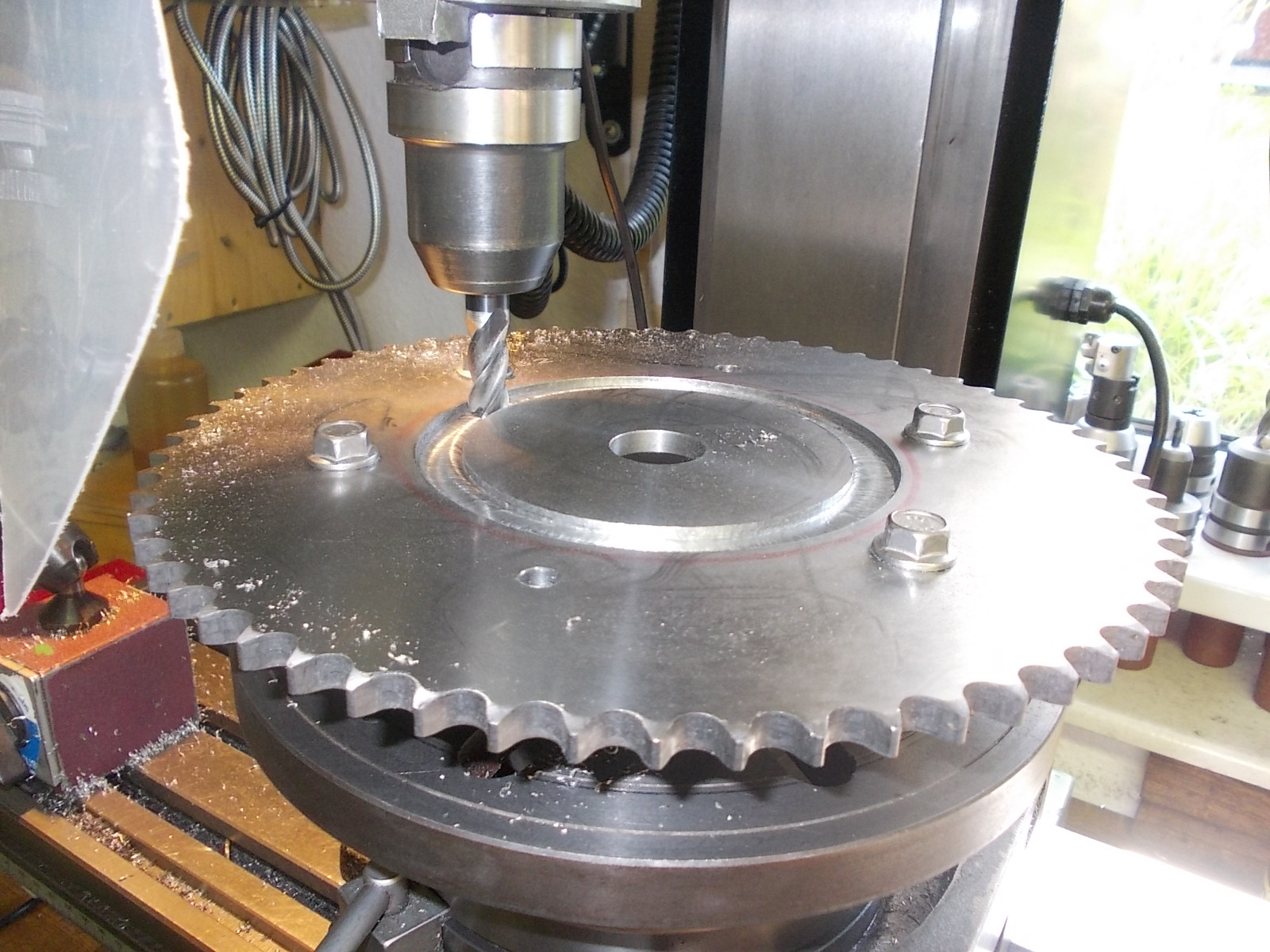

So relativ zeitaufwendiges Kurbel an Rundtisch war angesagt, er mal ein „Loch“ rein und dann sich dem Enddurchmesser nähern.
C56EE6E0-5BC5-4F54-B29F-663FB6E35F58.jpeg [ 497.18 KiB | 17655-mal betrachtet ]
Hat auch beim zweiten Kettenrad fast gepasst, aber plötzlich blieb die Fräse stehen! :o

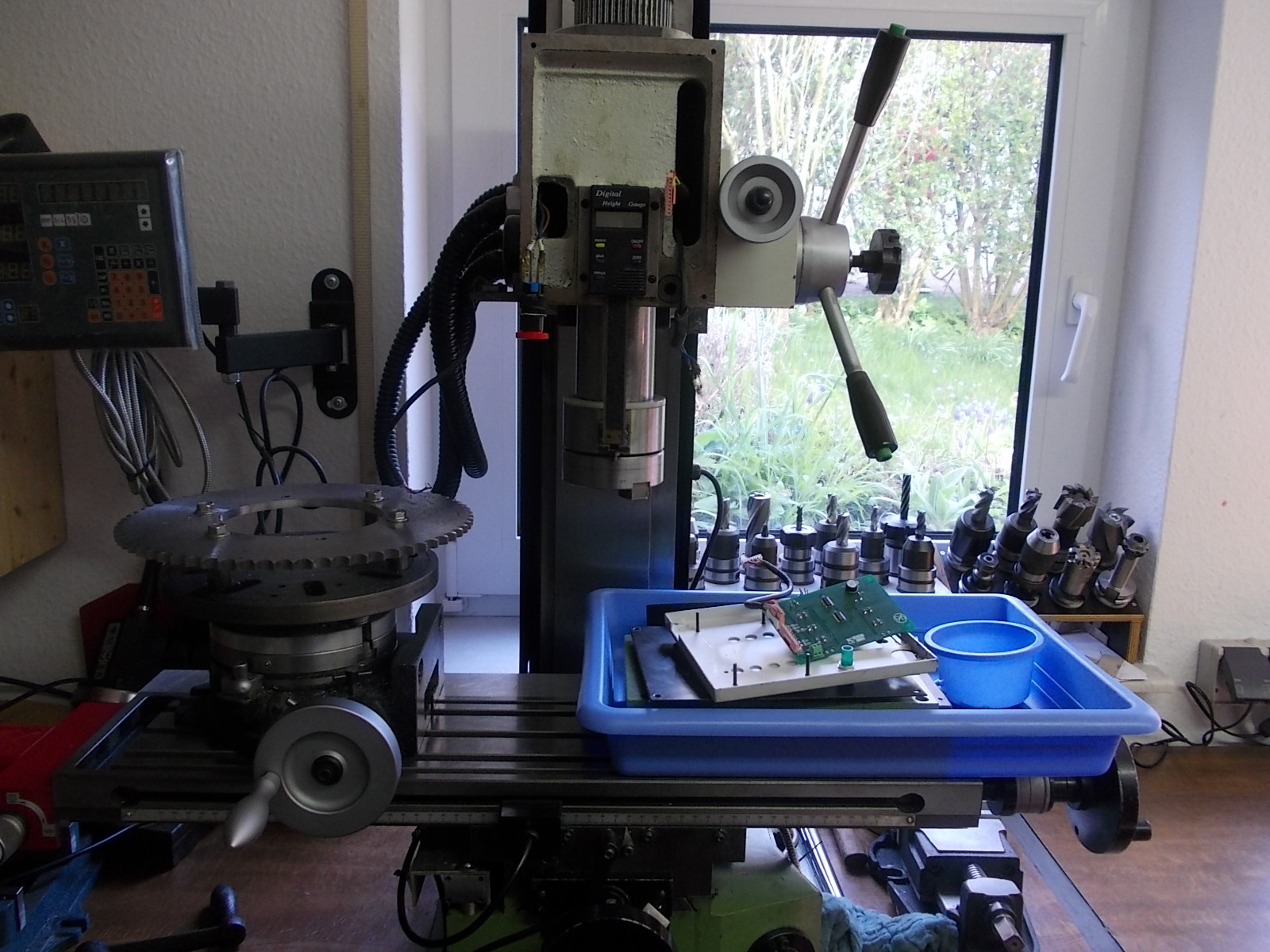

Dachte zuerst irgendwie Überlastung, aber auch nach 2 Stunden abkühlen ging nichts. Nur so ein Knistern und pulsieren. Hab dann erst mal Feierabend gemacht und vor dem Kamin Wein und Grappa vernichtet :(
Heute mal systematisch nach dem Fehler gesucht. Das Geräusch kommt nicht vom Motor, sondern vom Bedien-Panel. Hab alles andere gecheckt (soweit mir das möglich ist), gehe jetzt vom Bedien-Panel aus.
Leider in Deutschland/Europa nicht zu bekommen. Musste jetzt in China bestellen, soll 4 Wochen dauert. Na da lassen wir uns mal überraschen. :?
Auf jeden Fall fühle ich mich richtig nackt, so ohne funktionierende Fräse :oops:
DAB48D53-A384-4CC8-B535-54F6A7CA9F94.jpeg [ 485.25 KiB | 17655-mal betrachtet ]

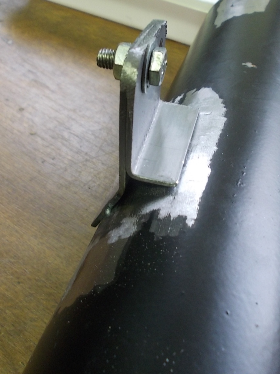

Erst mal einen Adapter aus dem Vollen gedreht, da das Endtopfrohr locker 1mm zu groß für das Krümmerendstück war. Die andere Seite des Adapter dann passend zu dem später gekürzten Anschlußstück gedreht.
2843FC38-B649-4823-863C-18CD43BEBFB1.jpeg [ 508.24 KiB | 17599-mal betrachtet ]
A14457C0-5F01-4B1A-A648-D386F1C12F08.jpeg [ 552.83 KiB | 17599-mal betrachtet ]

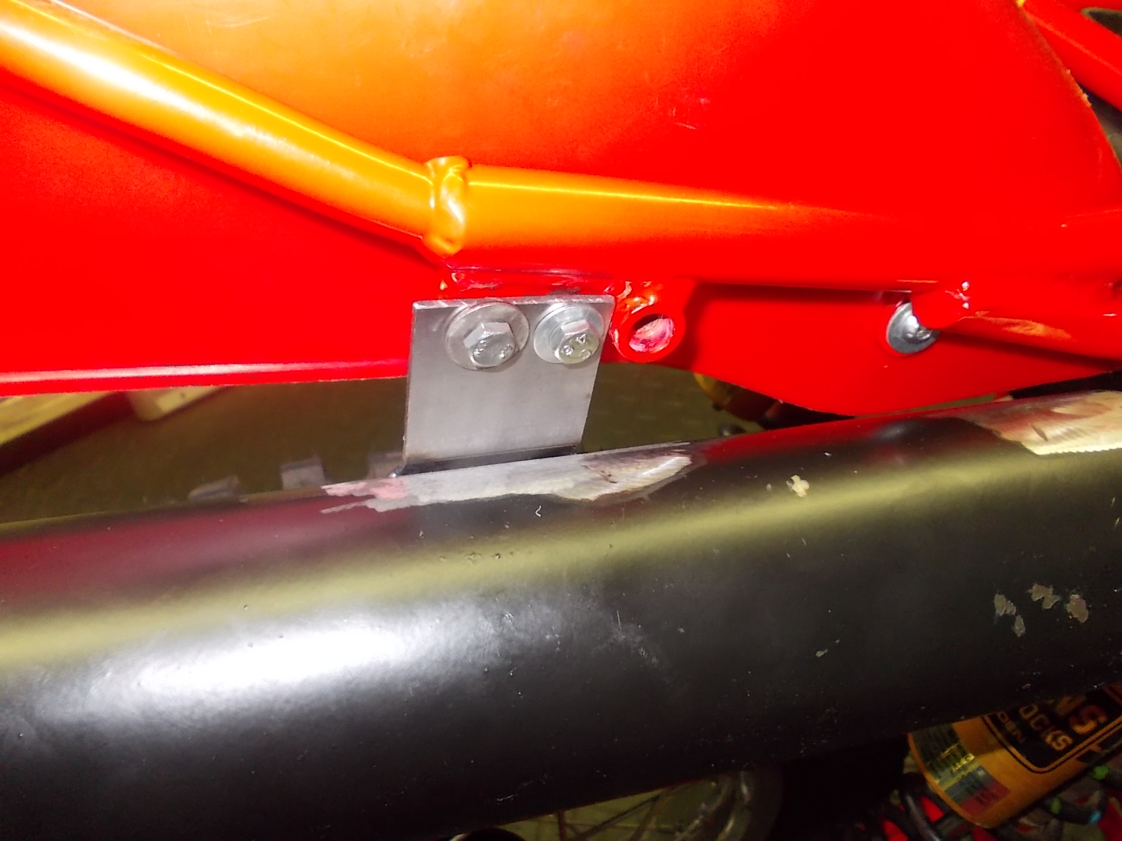

Nach einigem Überlegen dann Halter gesägt, gekantet und gefeilt. Erst mal geheftet.
7A15873F-72D5-4B5C-8DEA-AC13BE65ED99.jpeg [ 486.2 KiB | 17599-mal betrachtet ]
Dann das zweite Blech passend hergestellt, jetzt muss alles verschweisst werden, da hatte ich aber heute keine Lust mehr zu
DD69EEFD-2378-4DE5-81A1-D8CAC7811226.jpeg [ 483.56 KiB | 17599-mal betrachtet ]

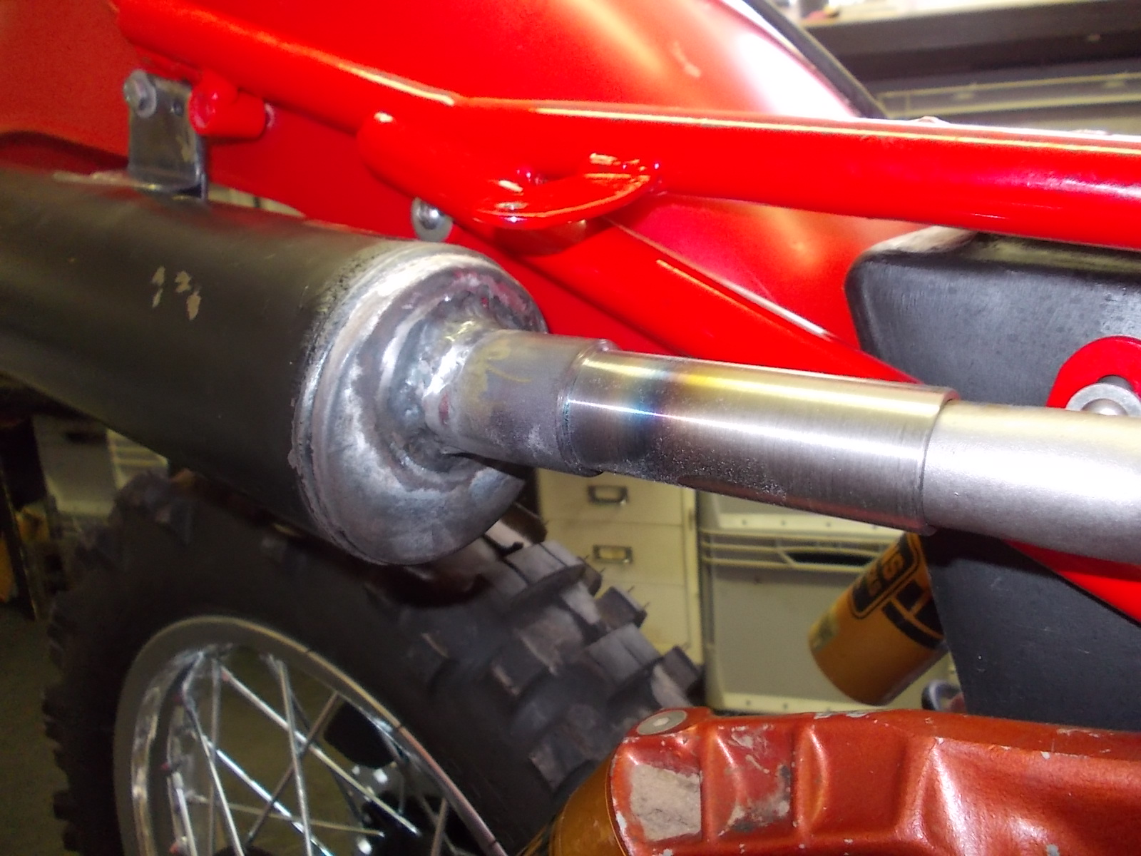

So heute noch was am Halter geflext und gefeilt, danach alles verschweißt und die Kanten der beiden Bleche zulaufen lassen mit der WIG-Flamme (macht richtig Spass :P )
So sieht alles jetzt aus
32A91DB6-480E-4C20-AF59-12B448014AA6.jpeg [ 526.74 KiB | 17576-mal betrachtet ]
BF2EBCE4-E2CE-4369-AC66-227728F29417.jpeg [ 516.38 KiB | 17576-mal betrachtet ]
3D1645EE-0045-419C-B181-7D348140C5B2.jpeg [ 470.67 KiB | 17576-mal betrachtet ]
03226C38-9E1A-4B23-84CA-77760CB32E70.jpeg [ 516.57 KiB | 17576-mal betrachtet ]
