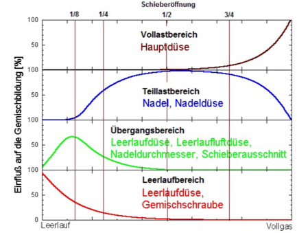

Hier mal eine schöne Grafik über die Einflüsse der Vergaserkomponenten über die Lastbereiche
96422E37-FEAD-4103-B184-2A0AAE6C3BA3.jpeg [ 66.81 KiB | 7156-mal betrachtet ]
Quelle: http://wespenblech.square7.ch/archiv/wi ... instellen/
Bezieht sich zwar auf einen anderen Vergaser als den deinigen, aber vom Prinzip ähnlich.

Habe gestern eine größere Leerlaufdüse bestellt, mal sehen was dabei raus kommt.
