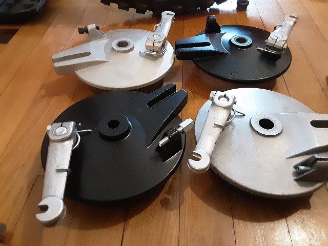

Hier noch die verschiedenen Bremsteller
die waren alle für 15mm vorgesehen , bei 12mm Achse wie aprilia wurde die Nabe einfach gebuchst. Bremsankerplatte mit 12mm durchlass - und verbaut
kaufst eine Ankerplatte oder ein Rad - super Zustand - freust dich - und dann steht das ganze 1-1,5 cm näher am einen Gablholm ...
alles schon dagewesen ....
