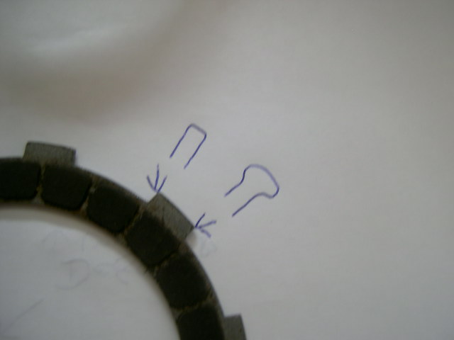

an den Belagscheiben gibt es oft auch Wulstränder - gibt es wenn der Korb zum Innenläufer schlecht distanziert ist (labbert war euer ausdruck)
PICT0425.JPG [ 27 KiB | 7660-mal betrachtet ]

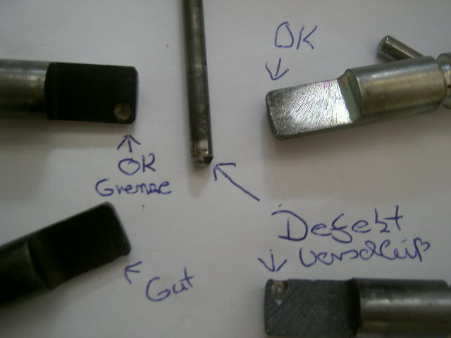

anbei die Verschleißpunkte - am Ausdrückhebel gibt es Abrieb oder Verschleiss, wo die Stange gedrückt wird,
der Hebel selber sollte mit passendem O-Ring versehen sein und in der Öffnung im Motor frei laufen (nat. ohne wiederstand der kuppl. sollte der nur gegen die federkraft/rückholfeder ca 2/3 drehbar sein), wenn der da hakt passt es schon nicht mehr mit leichtgängiger kupplung.
die Stangen selber bekommen Wulste und laufen nicht mehr sauber durch die Welle,
dann schleift die kupplung nach...habe auch schon krumme Stangen - Nägel - ohne kugel und auch "gar nix" gefunden.
