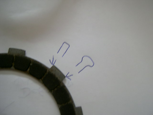

an den Belagscheiben gibt es oft auch Wulstränder - gibt es wenn der Korb zum Innenläufer schlecht distanziert ist (labbert war euer ausdruck)

Wenn du das nochmals zerlegt , Öl muss ja von den Belägen runtergewischt werden....
Schau mal ob die Schraube / primärwelle für den innenläufer fest ist , kann schon sein dass es den ganzen Korb verschiebt, da trennt dann auch nichts mehr...
Der Korb darf - MAXIMAL- und das ist schon viel 1mm Spiel haben (vertikal , wenn er horizontal spiel hat ist die messingbuchse ausgelaufen ) wenn der innenläufer aufgeschraubt ist.
