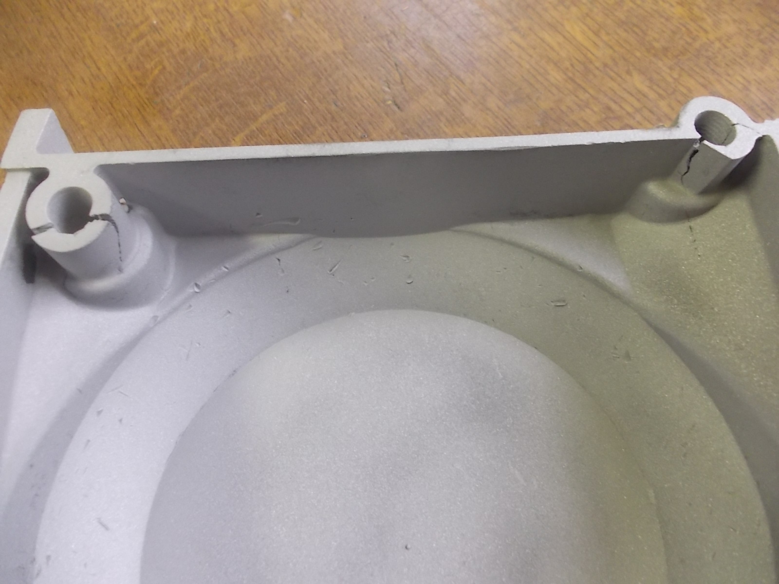

Hab mir jetzt viele andere Gehäuse von mir angesehen bzgl. notwendige Schweissarbeiten. Dabei sind mir koriose Problemfälle begegnet.
Dateikommentar: Kurbelgehäuse aussen Zündungsseite
73F3D509-273A-4F6A-B444-6333ECB16179.jpeg [ 468.15 KiB | 16890-mal betrachtet ]
Dateikommentar: Kurbelgehäuse innen Kupplungsseite
ABD95761-F696-46A7-9110-32412448338B.jpeg [ 464.26 KiB | 16890-mal betrachtet ]
Denke hier muss ich wenn recht tief den Spalt ausfräsen und besser wohl auch die Rissenden anbohren und weiter reissen zu unterbinden
