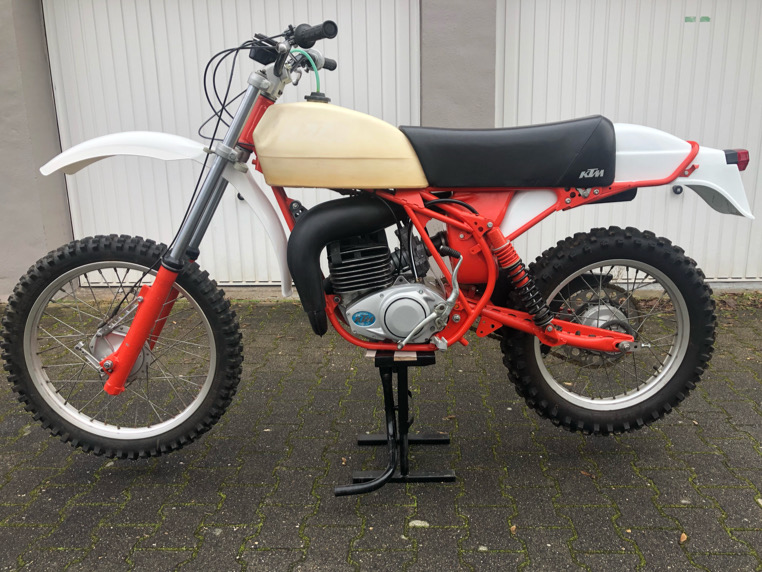

...und mittlerweile hat auch in meinem Stall eine GS 80 125 Einzug gehalten. An dem Moped ist nicht mehr viel zu machen. Plastikteile sind vorhanden, auch der original Friontkotflügel.
To do:
Lichtmaske mit Scheinwerfer
Kabelbaum inkl. Schalter
Hupe
Endtopf ausbeulen
Auspuff neu stopfen
Ständer
Kettenrolle
Reifen
Tachowelle
Seilzüge
Vergaser checken und einstellen
Aufkleber
Typenschild anfertigen
Briefkopien für technische Abnahme
