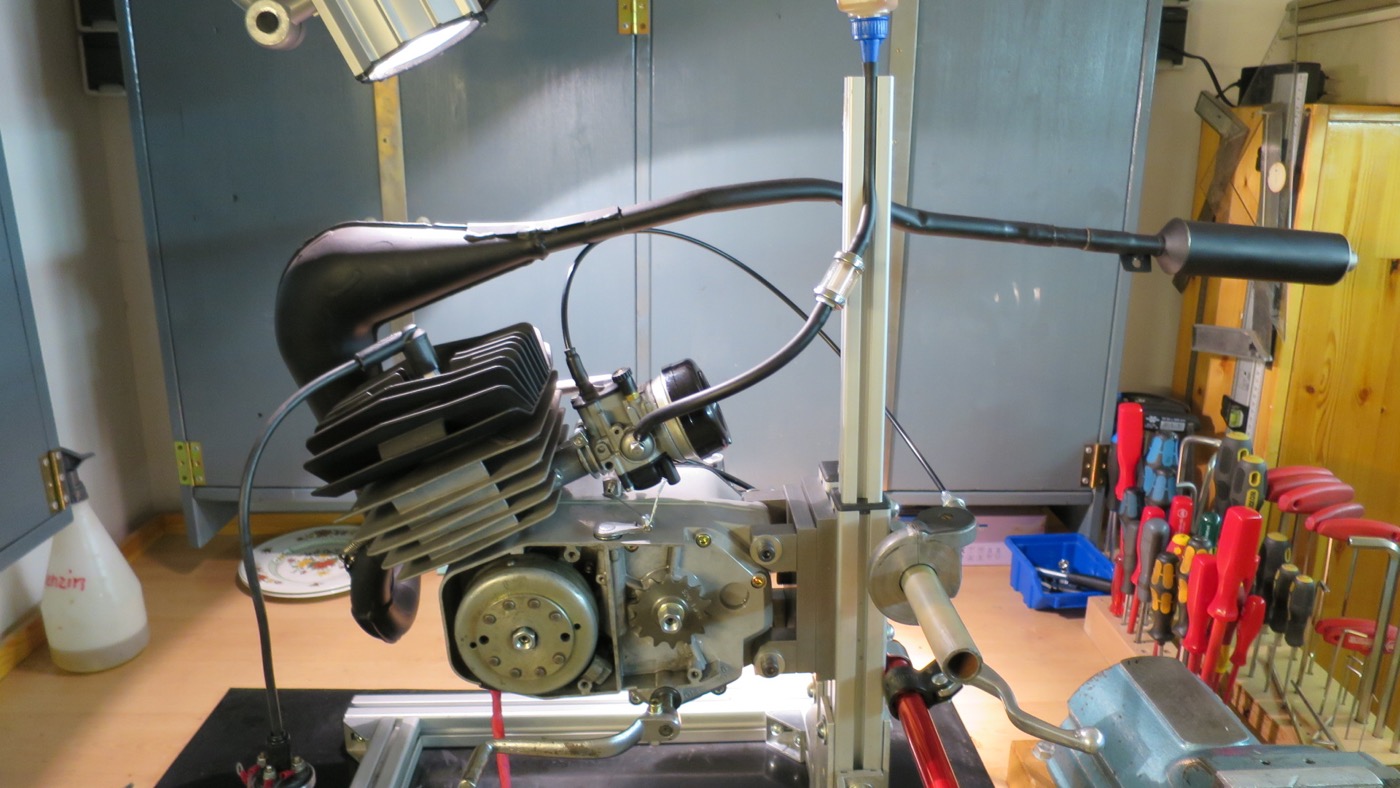

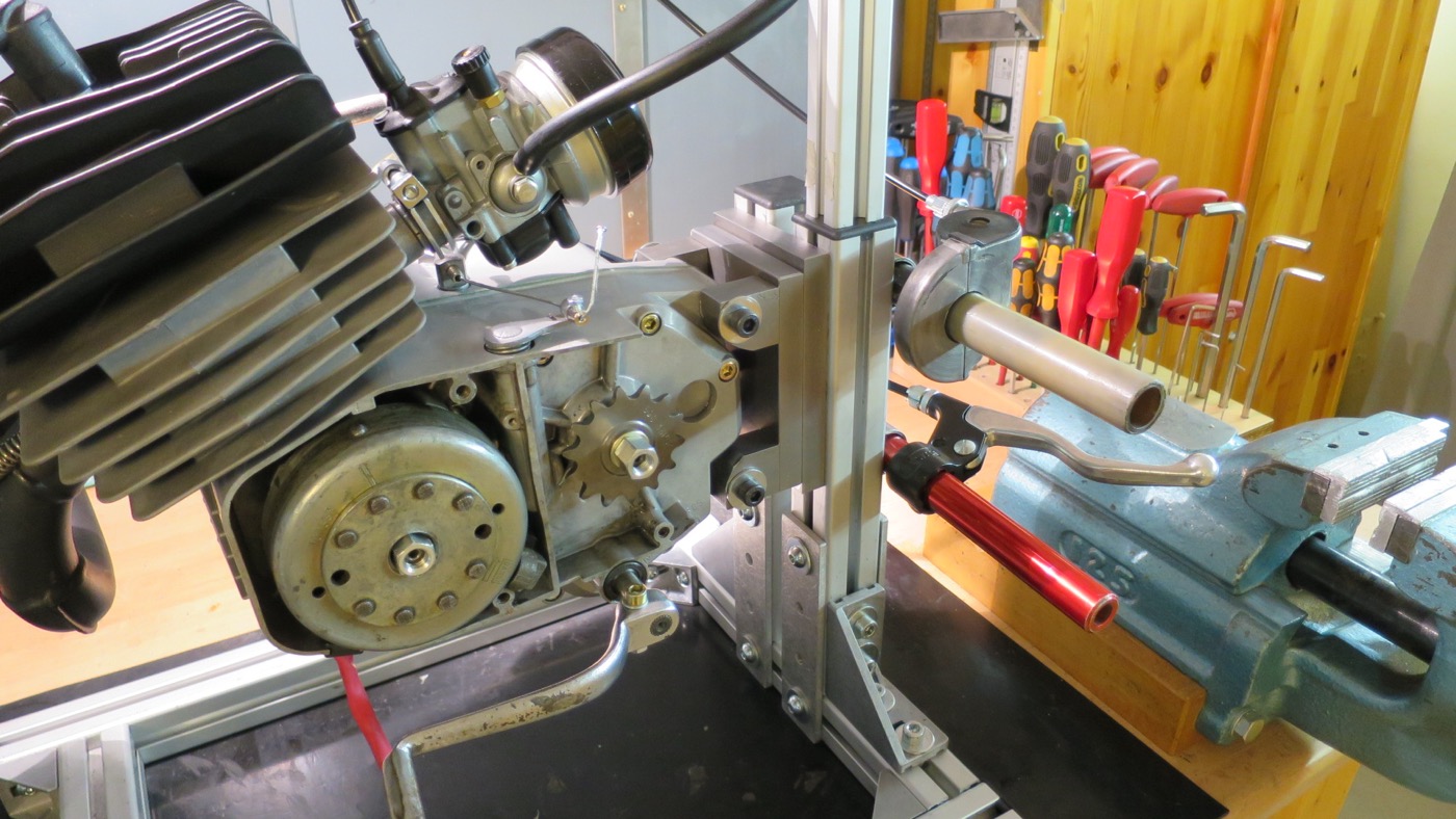

Guten Abend,
heute mal ein bisschen weiter gewerkelt an dem Prüfstand, und einiges wieder verworfen, da man ihn nicht gut ankicken konnte, da musste dann die Bohrmaschine herhalten.
Jetzt läßt er sich gut ankicken, und gleich Gasgriff und Kupplung mit angebracht.
Mit diesen Aluprofilen kann man wunderbar basteln.
Morgen werden wir dann mal testen.
