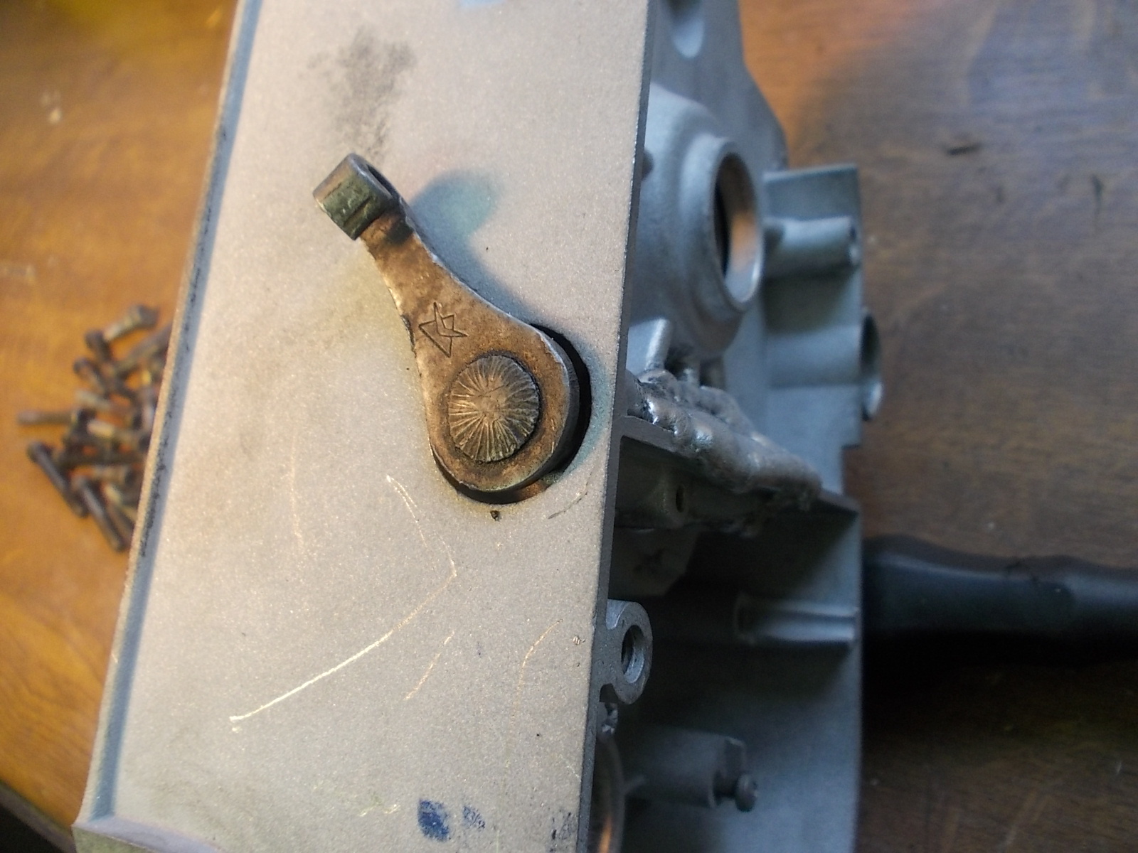

Hab mir jetzt aus nem Bronzestück aus der Restekiste ein „Fülldorn“ gebastelt, der in die Kupplungshebelbohrung reinkommt. Gerne ist hier nur was durch geschliffen oder extrem gebrochen
Kommt jetzt der Fülldorn rein, kann man prima aufschweissen ohne das die Bohrung zufällt. Einfach nachher kurz mit ner passenden Reibahle rein und gut ist.

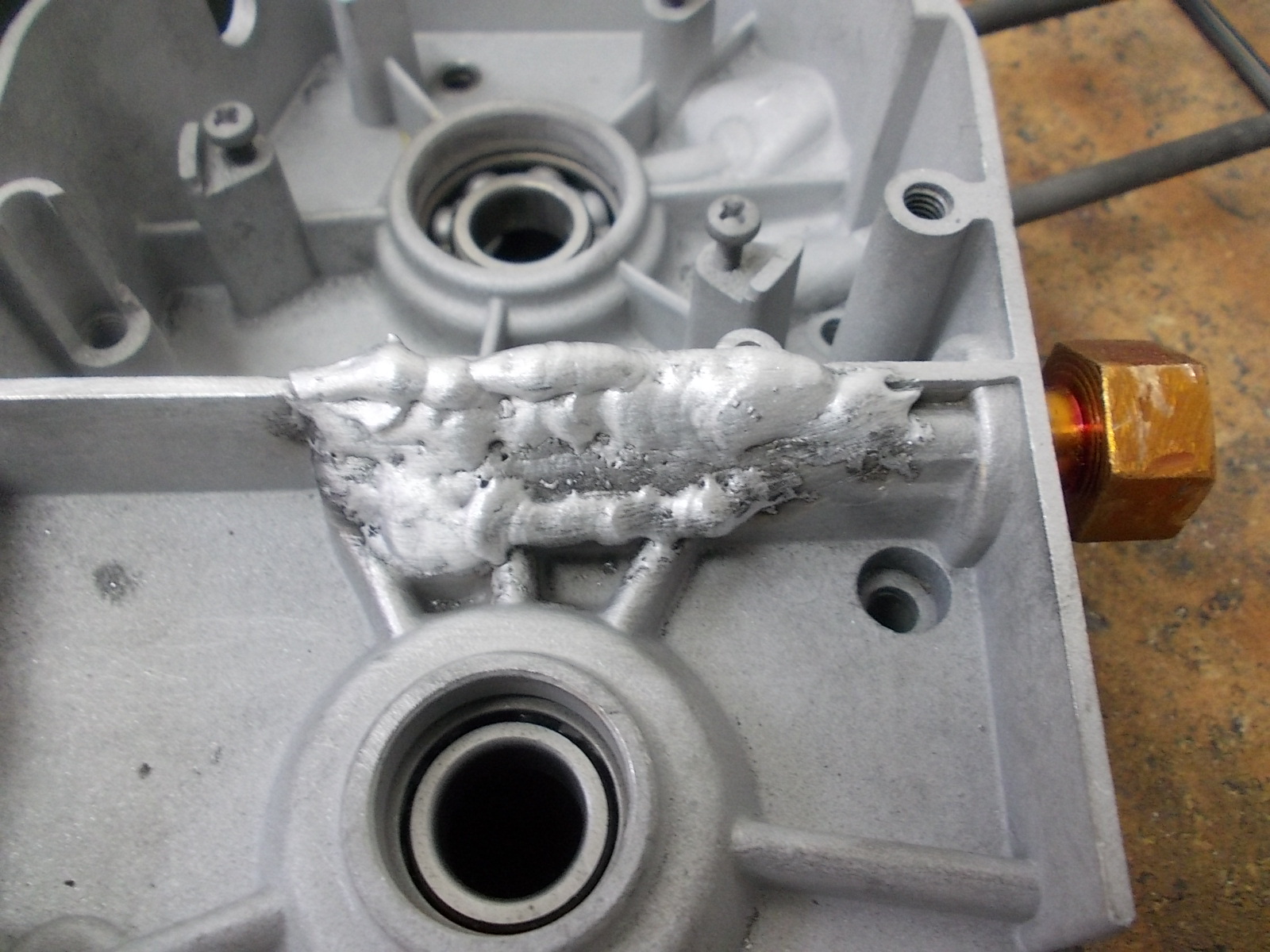

So einen Italomoped-Motor ich nicht wolle, aber wenn er schon mal auf der Werkbank liegt.
Trümmerbeseitigung und Aufbauschweissen war jetzt nicht so der Akt, aber wie die Position der Bohrung bestimmen. Tja mit ner tollen CNC Maschine und viel Digital kein Thema.

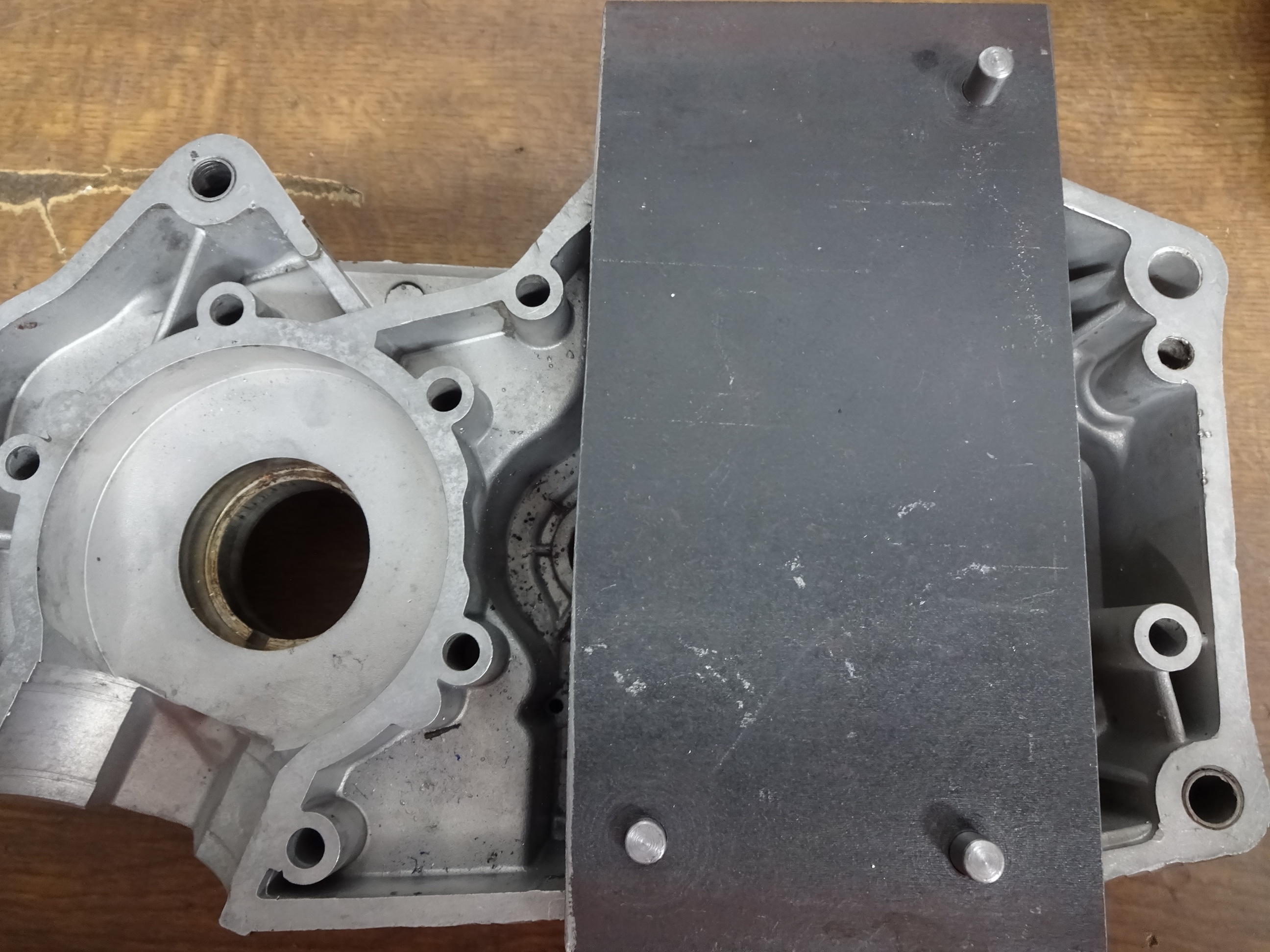

Passstifte erstellt die nicht in die Gehäusebohrung fallen, aber exakt in die Eisenplatte passen. Die Bohrungen in der Platte wurden passend zu nen P6 Gehäuse erstellt.

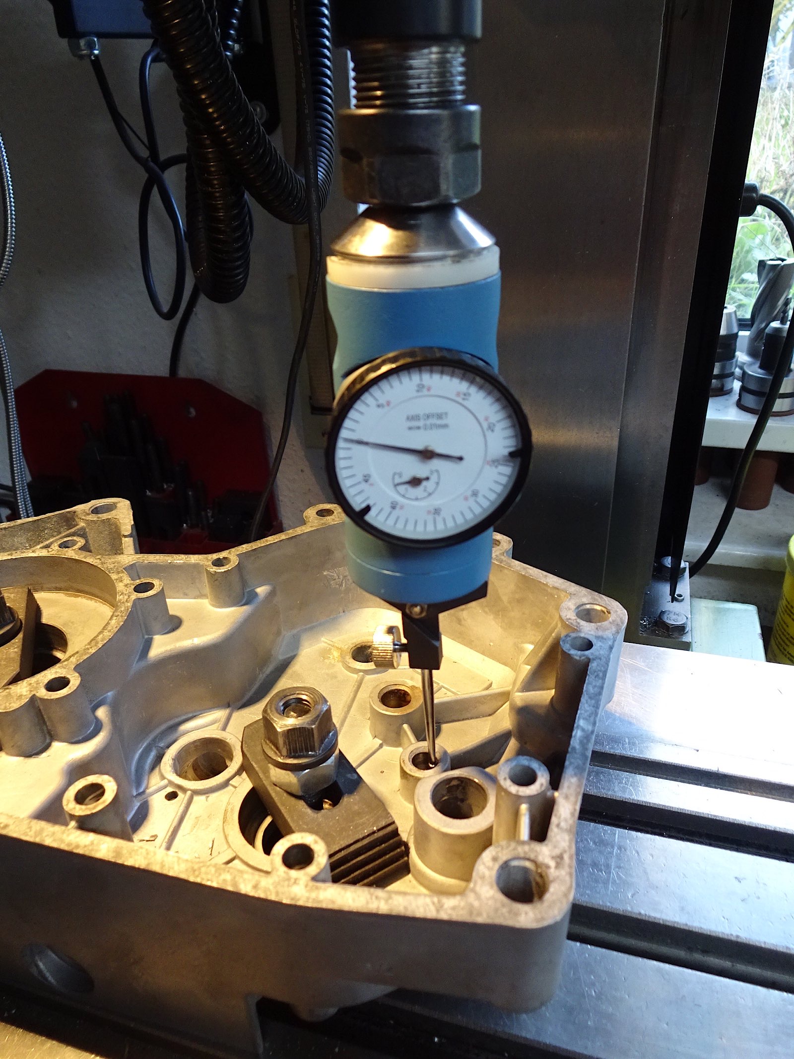

Jetzt ein OK Gehäuse genommen und alles zentrisch auf die Bohrungsmitte ausgerichtet.

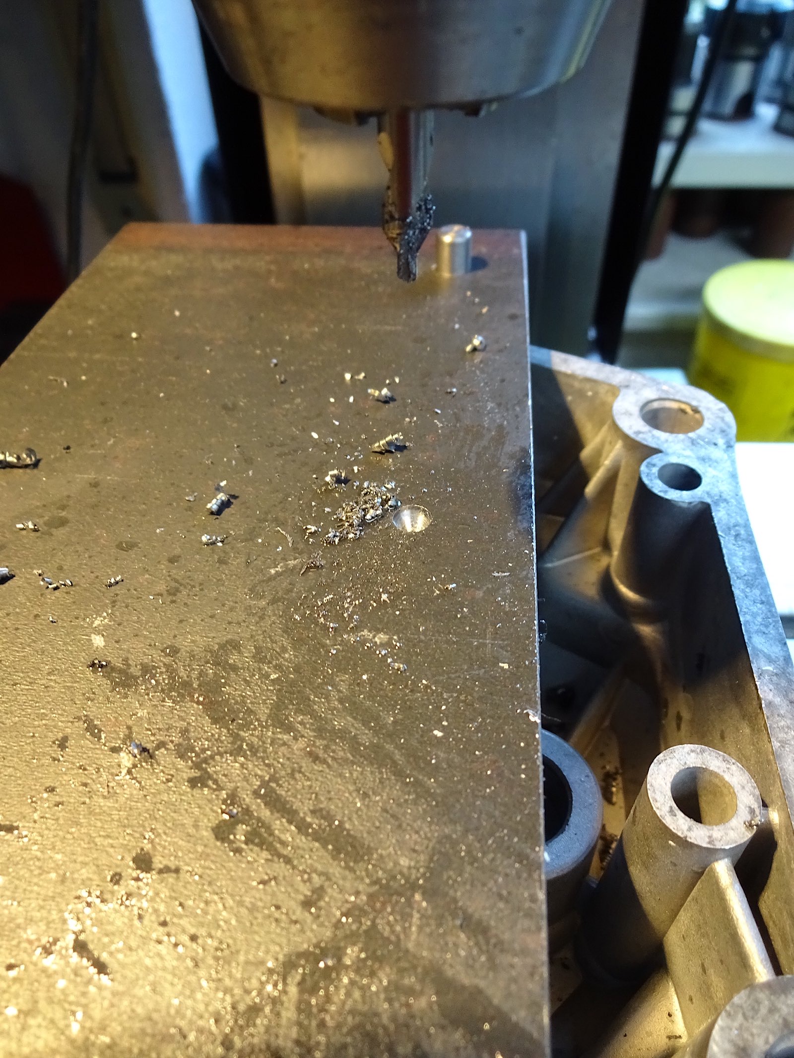

Die Platte mit den Zentrierstiften aufgesetzt und eine Zentrierbohrung in die Platte.
