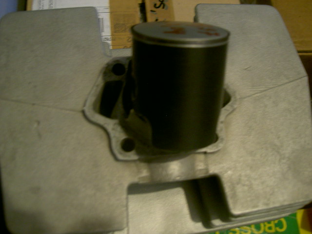

eine Alternative ist - oder wäre allemal auch, die Beschichtung von einem Kolben zu wagen ....
wir haben hier im Forum einen Minarelli begeisterten der das Hauptgeschäftlich macht,
und auf dem Gebiet Erfahrung hat ...
das ist ein Schmiedekolben der "gelitten hatte" - hätte man mit sehr schlechtem Gewissen auch wegwerfen können -
anbei wurde die thermische Gruppe gleich vermessen, und man hat somit die Klarheit dass man etwas passend zusammengefügtes hat, das arbeitet.
PICT0661.JPG [ 59.43 KiB | 10652-mal betrachtet ]
PICT0662.JPG [ 49.48 KiB | 10652-mal betrachtet ]

Angelaufene Kolben kann man neu beschichtet gut weiterfahren. Hatte ich auch im K6 bis zur letzten Zylinderüberholung gehabt. In meiner 125er Fantic fahre ich einen werxbeschichteten Wössner.

Ja, hatte ich auch beim Runge machen lassen. Es macht sogar Sinn einen neuen Kolben beschichten zu lassen. Die Beschichtung ist sozusagen eine Verschleißschicht, die immer wieder erneuert werden kann. Aber auf das Kolbenspiel ist zu achten. Ist der Kolben exakt passend, geht da nix mehr drauf.
Hallo Dirk
Absolut richtig...
Immer im "Set" dorthin senden.
Die Beschichtung auf dem Kolben kann der Laufbahn angeglichen werden , vorausgesetzt die Beschichtung im Zylinder ist nicht "verbraucht",
Heutzutage einen Kolben im "perfekten Laufspiel" zu bekommen kann schon eine Hürde sein....
