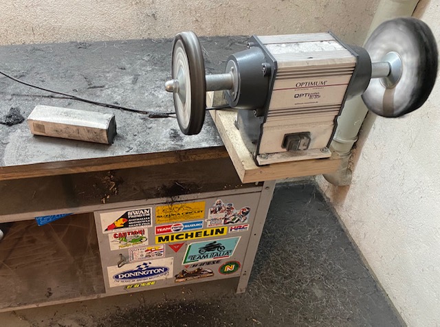

Ich habe mir eine Poliermaschine von Optimum geleistet.
Funktioniert nicht so schlecht, aber man kann den Motor mit Druck auch in die Knie zwingen.
Ich hätte vielleicht die 400V-Ausführung nehmen sollen, nicht die mit 230V.
Geht aber soweit.
Montiert habe ich die auf einem Brett, dass über die Arbeitsplatte der Werkbank hinausragt.
So kommt man mit sperrigen Teilen besser an die Scheiben.
Beim Befestigen auch gleich auf eine passende Arbeitshöhe achten, das schont den Rücken.
