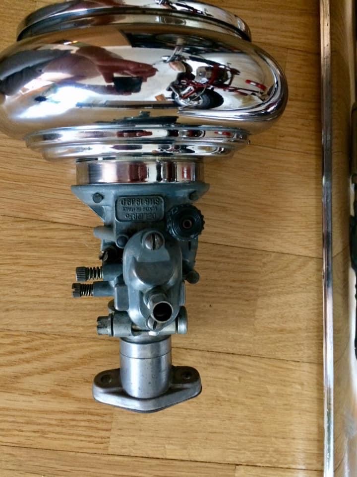

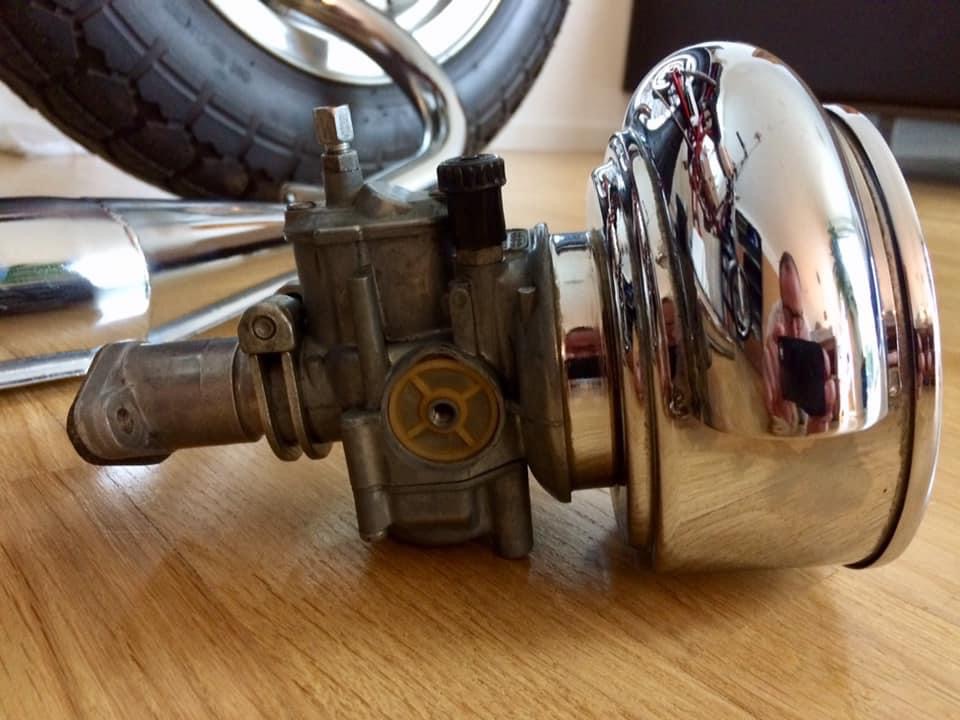

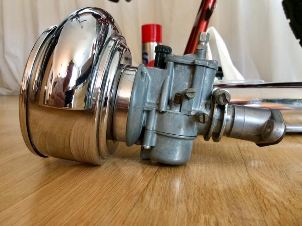

Was man auch machen kann wenn man nicht zerlegen möchte ist Felgenreiniger von Nigrin, etwas einwirken lassen und dann mit Zahnbürste und Wasser abspülen. Bringt auch gute Ergebnisse, hab ich bei meinem Alfa gemacht, weil 2 40er Dellorto Doppelvergaser baut man nicht so schnell auseinander und zusammen geschweige denn das einstellen hinterher ;)
hab ich beim Chopper Vergaser getestet und ich bin zufrieden :)

BeitragVerfasst: 27. Feb 2021 18:59

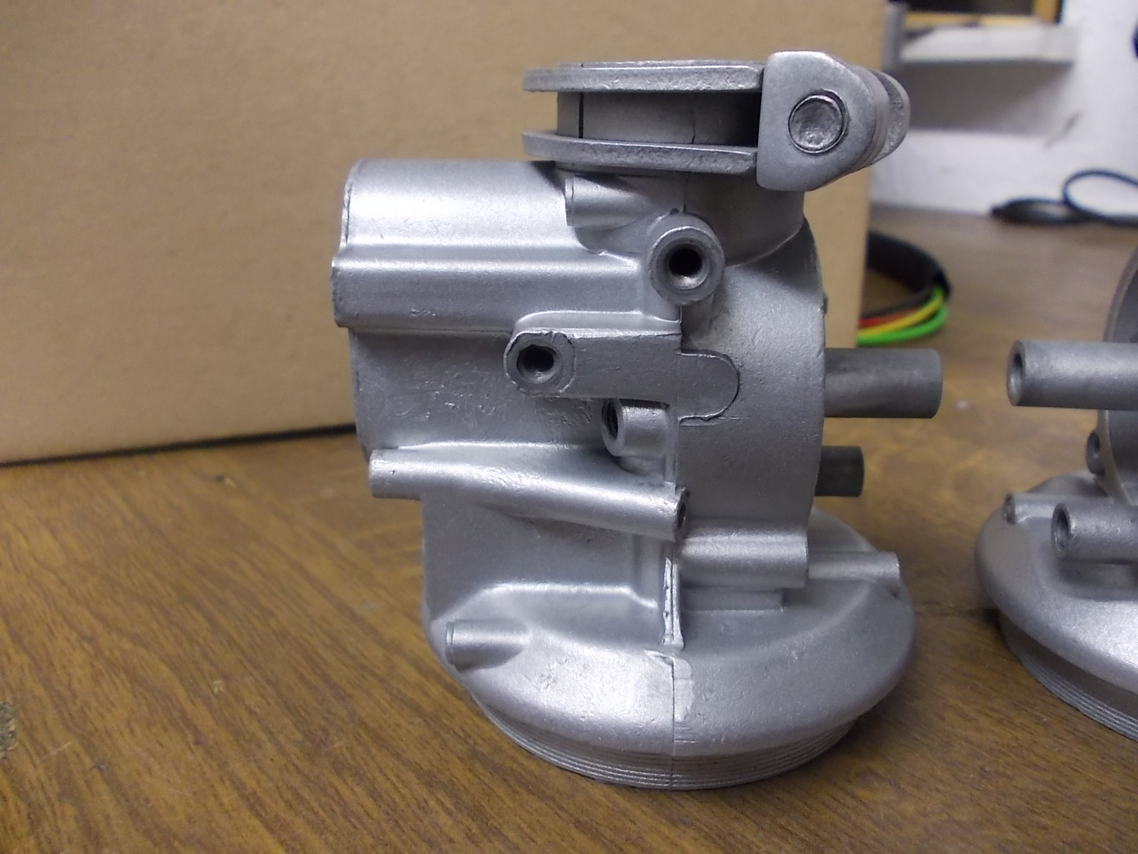

::- na der Vergaser sieht doch sauber mit homogener Färbung aus, prima!
Ich hab zwischen durch mal schnell nen Stopfen für VHBZ Vergaser gemacht. Gleich noch einen Gewindedeckel gedreht der bei VHBZ, PHBG und PHBH mit Gewindeanschluß M32x1,25 passt.

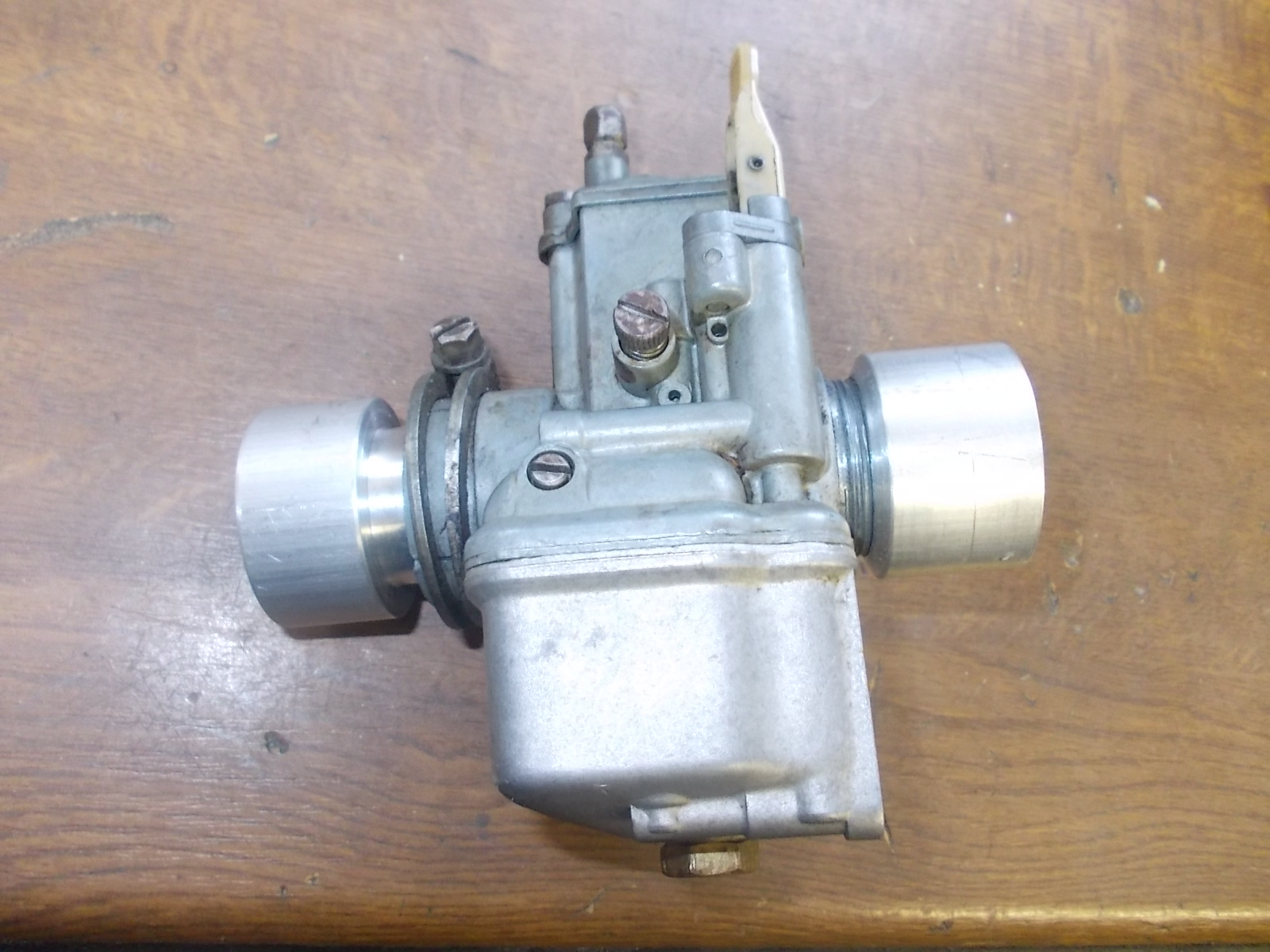

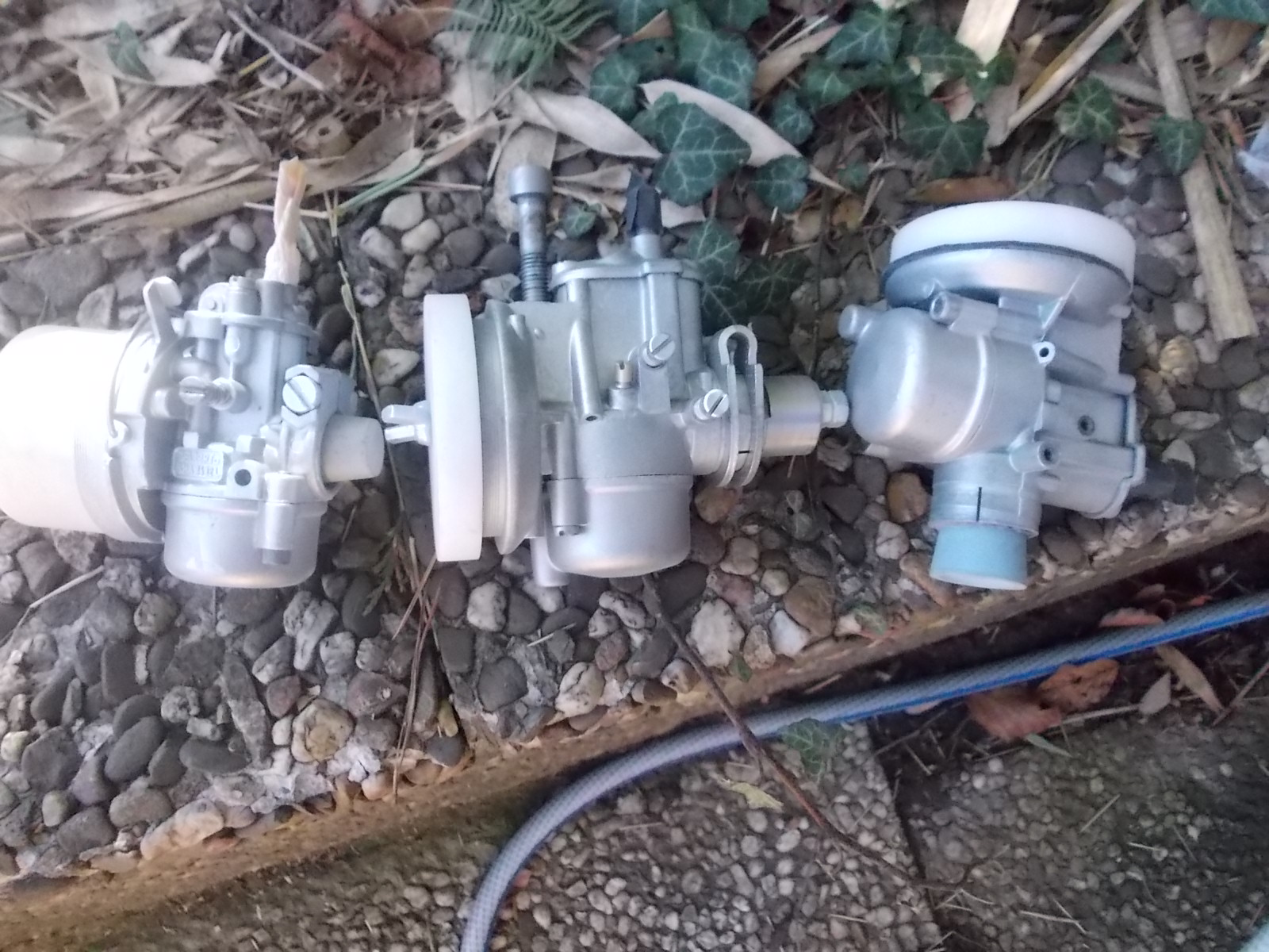

ich hab jetzt das Tikopur R33 ausprobiert und den 26er Dellorto meiner Gilera 200 gestern sauber gemacht. Das Ergebnis war gut wenn man bedenkt, daß ich ja nur so ein 120 Euro Chinateil mit 5 Litern verwende. Alles an Dreck war nicht weg, der Zweitakt Öldreck ist aber auch sehr anhänglich :-). Gerade mit neuen Dichtungen zusammengebaut, sollte funktionieren.

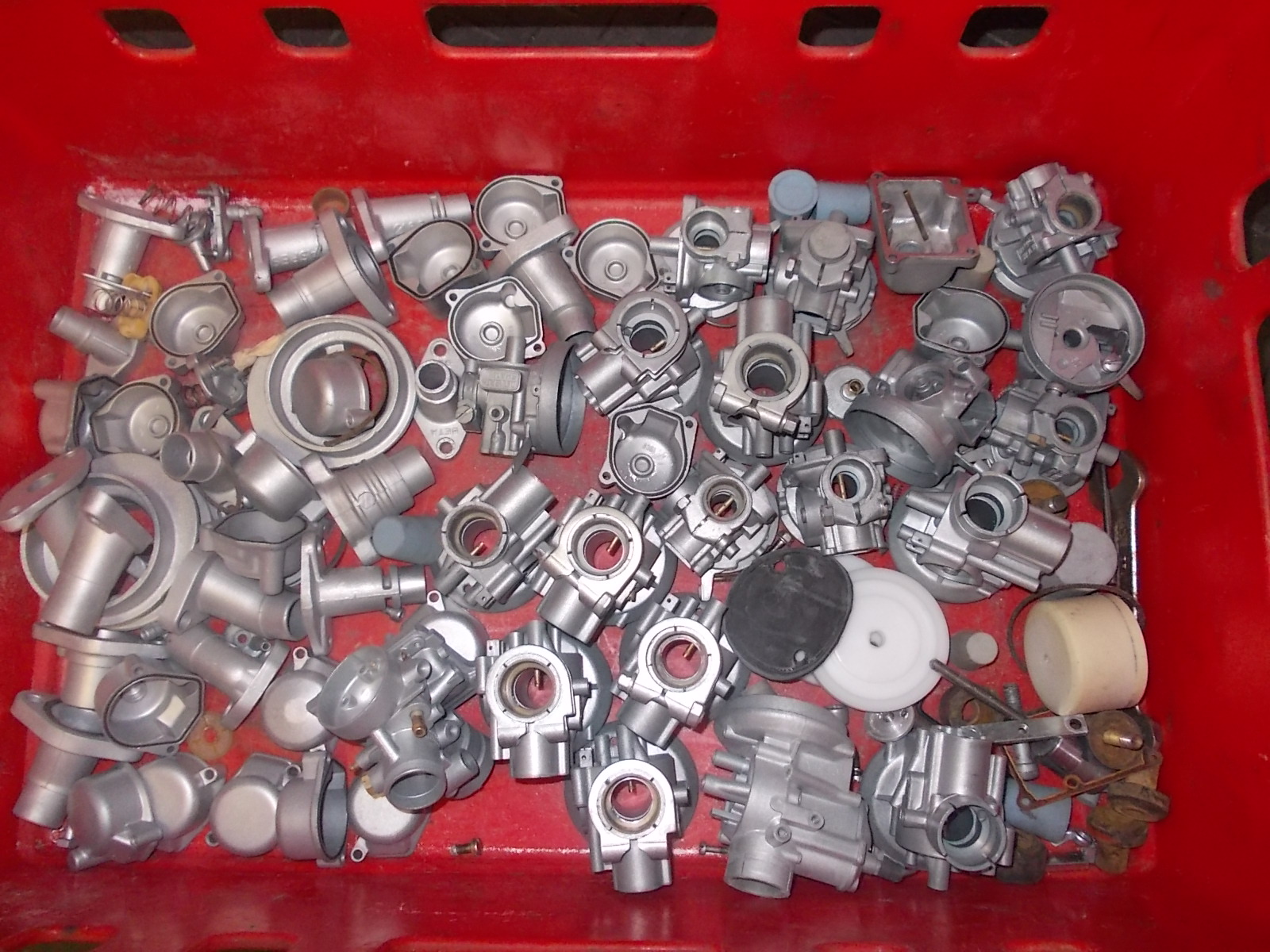

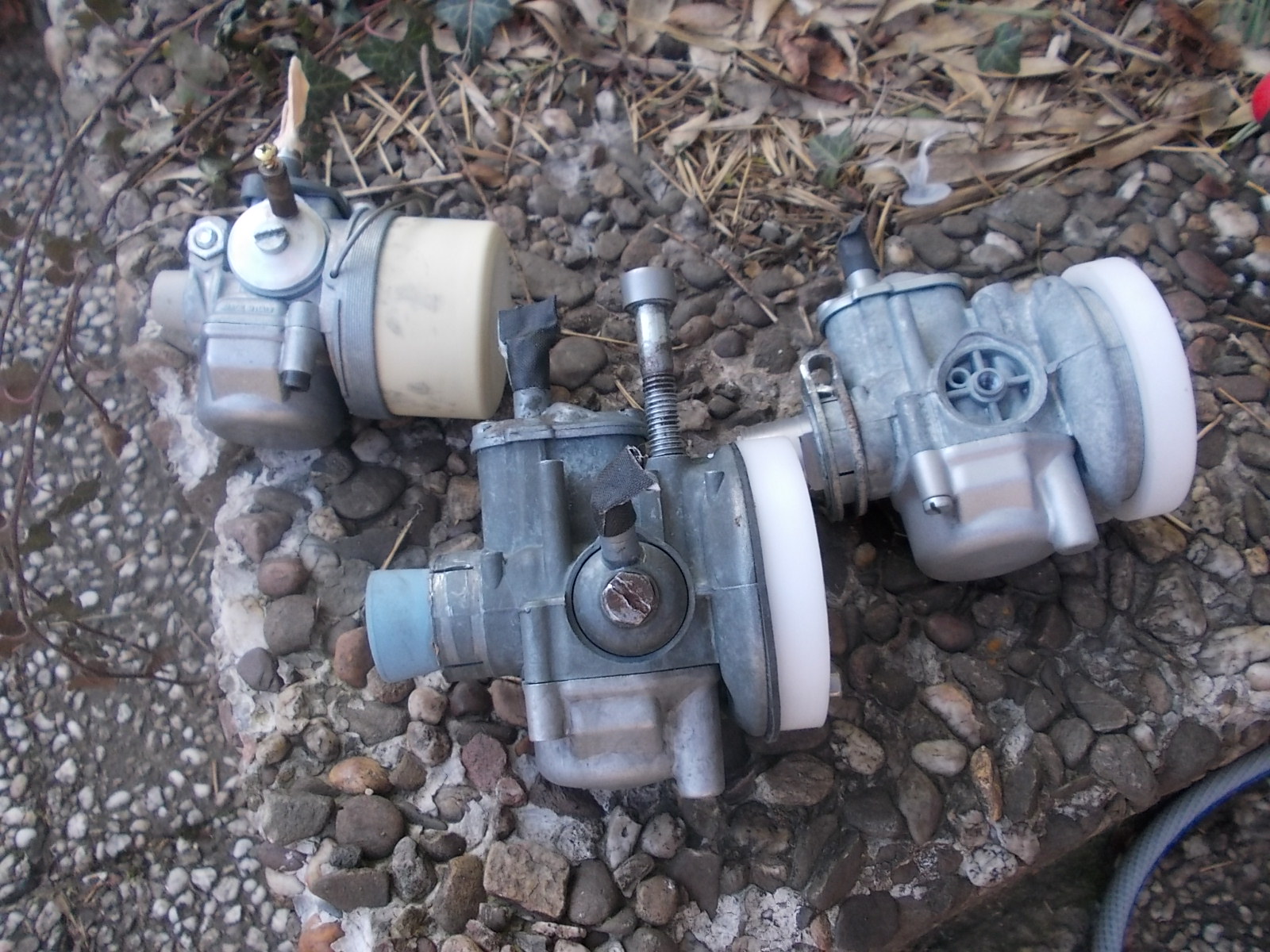

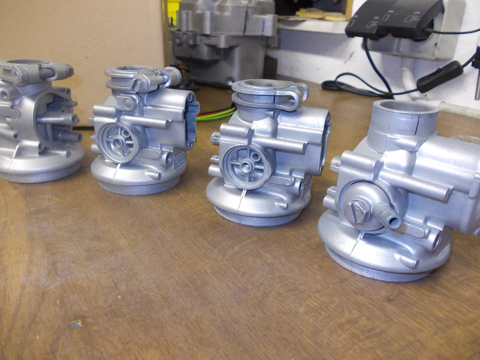

So das Wochenende in der alten Heimat aktiv gewesen
Dateikommentar: Vorher
F3D83BDE-4D13-4614-81C8-7C4B0A95C068.jpeg [ 494.01 KiB | 7066-mal betrachtet ]
Dateikommentar: Nachher
82635321-5EAF-4CB6-9C0D-AE3118F404CC.jpeg [ 475.48 KiB | 7066-mal betrachtet ]
Hier mal in Nah
Dateikommentar: Vergaserparade
F8518595-7E53-4F15-BCE0-069982E3EDB6.jpeg [ 481.21 KiB | 7066-mal betrachtet ]
Dateikommentar: Einzelstück
E94C33E6-122F-45B7-97C0-74B0F481B5A3.jpeg [ 524.16 KiB | 7066-mal betrachtet ]
Und hier die Glanzkiste
Dateikommentar: Glanzkiste
6E4B1582-7C46-4F56-B2C8-F1DF95EDD2A5.jpeg [ 537.99 KiB | 7066-mal betrachtet ]
BeitragVerfasst: 7. Mär 2021 22:43
Beiträge: 834
Klasse wie neu ::-

Schlag mich aber der Chrom passt nicht zu dem Vergaser. :shock:
BeitragVerfasst: 9. Mär 2021 15:28
klaus850 hat geschrieben:
HaGe hat geschrieben:
Stimmt....aber zum Moped!
der Vergaser müsste halt mal gestrahlt werden :mrgreen: Dann passt die Kombi wieder.

Klaus, das ist ein Chopper, da muss Chrom ran wie beim Pfingstochsen :mrgreen:
wenn Du den originalen Look gesehen hättest würdest Du es auch tun, war mit eine meiner ersten Amtshandlungen 1990 ;)
