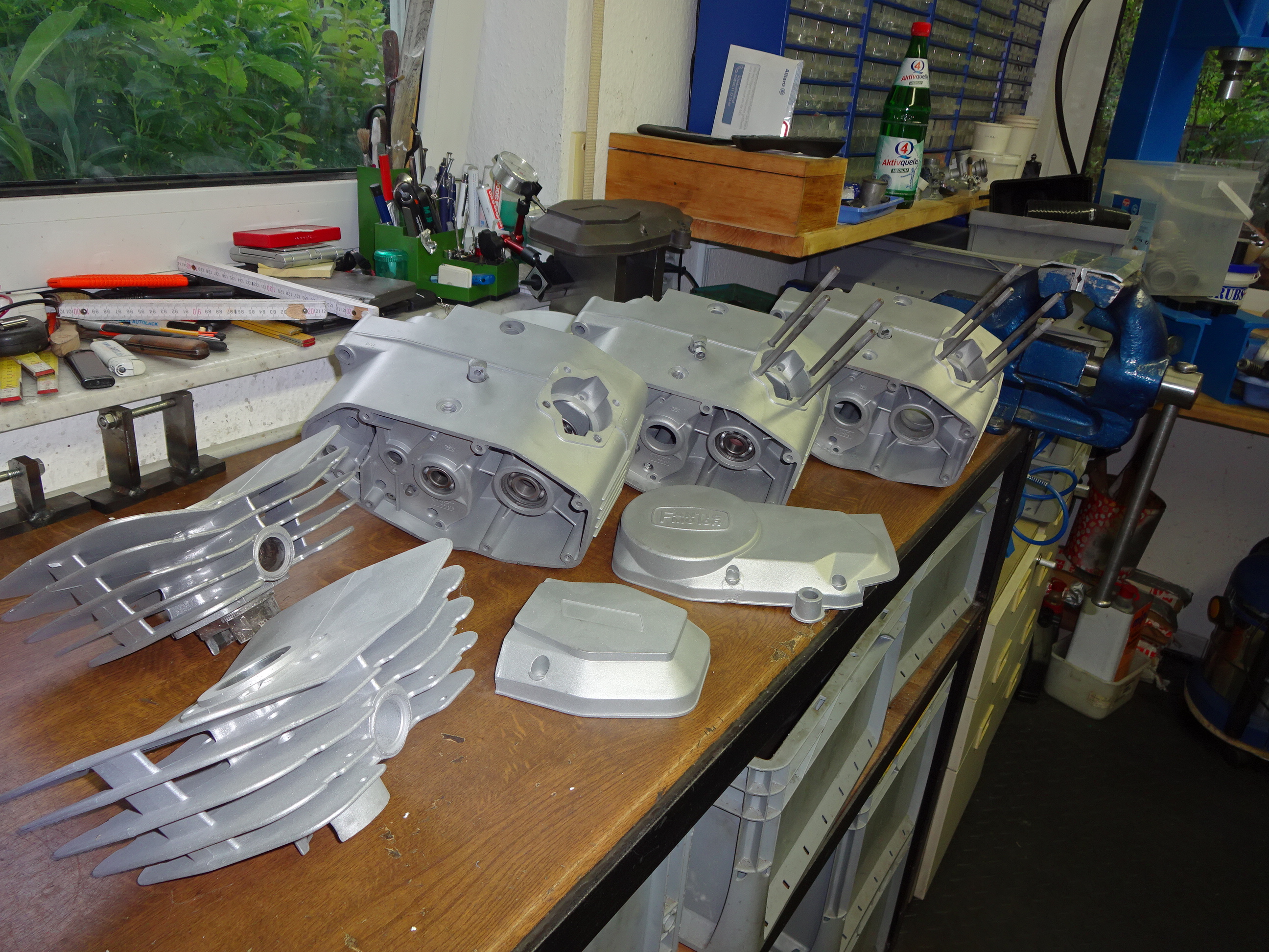

Oh man wo es doch die Gehäuse so beschädigen kann
E17DA8B0-F5DC-46BF-8BA6-FCC85FD8B7F8.jpeg [ 570.9 KiB | 14336-mal betrachtet ]
So einen Italomoped-Motor ich nicht wolle, aber wenn er schon mal auf der Werkbank liegt.
Trümmerbeseitigung und Aufbauschweissen war jetzt nicht so der Akt, aber wie die Position der Bohrung bestimmen. Tja mit ner tollen CNC Maschine und viel Digital kein Thema.
