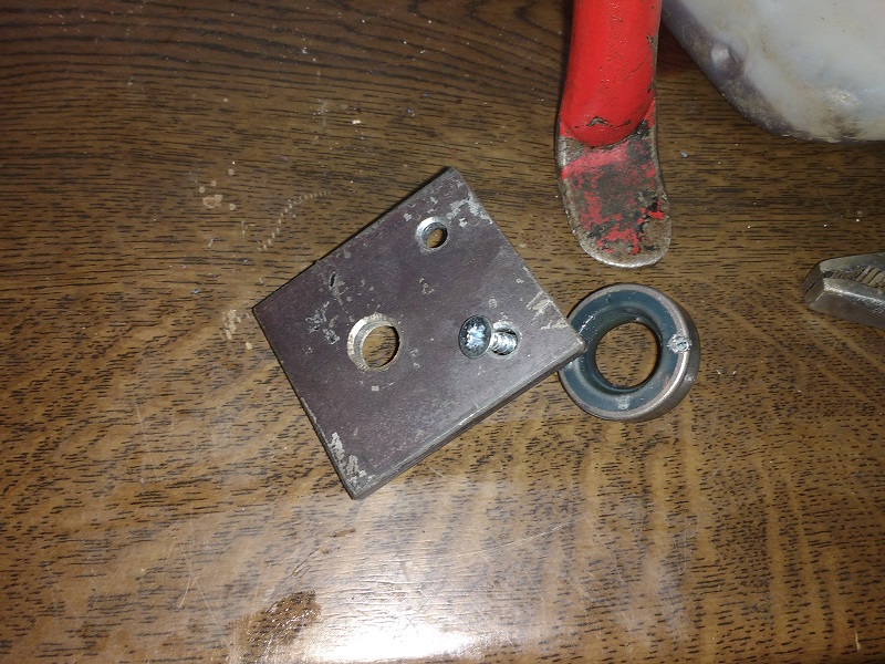

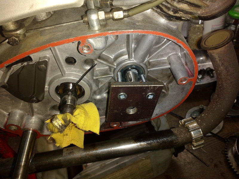

nachdem ich neulich an meiner Privileg mit 1PS im Schein (vielleicht sind es wahnsinnige 2 nach diversen Anderungen) während einer 50km Runde erheblichen Leistungsverlust feststellen musste, lach, hab ich mal nach den KW Simmerringen gekuckt. Glaub die waren noch original von 1971. Der Zündungsseitige war so hart, den konnte man innen an der Lauffläche mehrmals brechen, da wurde es echt Zeit :-). War auch schon alles ölig und versifft. Der getriebeseitige war noch gut, aber flog auch raus. Dachte ich fast, weil Öl hat sie keins gezogen. Die Dichtringe sitzen echt fies fest, aber es ging. Probefahrt steht noch aus, mal sehen ob ich beim beschleunigen lange Arme bekomme :-).

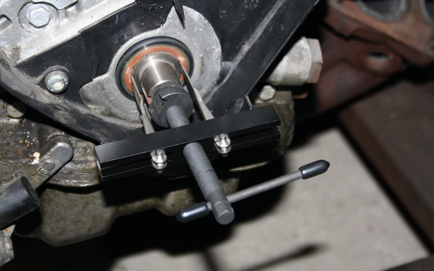

::- Auch die „russische“ Methode mit den Schrauben führt zum Ziel :D
Man muss halt aufpassen beim Bohren :roll:
Elegant und auch bei komplett Gummi Siris geht es hiermit
C1B84DFC-5183-43DA-9F21-CC01F33EE30A.jpeg [ 722.69 KiB | 16570-mal betrachtet ]
 Betreff des Beitrags: Re: Minarelli P3 neue KW Simmerringe
BeitragVerfasst: 22. Nov 2020 18:51
Beiträge: 638
Hi Kalle,
du nun wieder mit deinem Spezialwerkzeug :D , das musste ich gleich mal ergoogeln. Die Teile gibt´s ja für relativ kleines Geld z.B. in der Bucht. Ich glaub so was muß sofort in mein Werkzeugarsenal, das mit dem Bohren geht zwar, aber so ganz dolle isses echt nicht :dank

Hatte zu erst auch an selbst bauen gedacht. Aber das steht in keinem Verhältnis zu den Preisen, wo man sowas zu kaufen bekommt.
Funktioniert gut das Zeug.

der Postbote bringt mir die nächsten Tage so einen Satz Auszieher. Ich hab schon einen Patient an dem ich das gleich mal ausprobieren kann :-)

Hi Kalle,
weißt du noch, wo du dein Werkzeug her bezogen hattest? Ich hab mir damals ein Kit via ebay aus Fernost gekauft. Wie erwartet, beim ersten Simmerring sind die Greifarme des Abziehers einfach abgebrochen. Hab sie neu gebogen, dann ging zumindest ein Ring raus, danach, knack :-). Ja, wer billig kauft, kauft zweimal. Aber manchmal tut es das Zeug auch. Das jedenfalls nicht :roll:
BeitragVerfasst: 5. Apr 2021 14:22
:roll: mein Set ist aber auch ein Chinakracher :o

....und immer schön nachschauen, dass die Siri-Feder auch mit raus ist.
