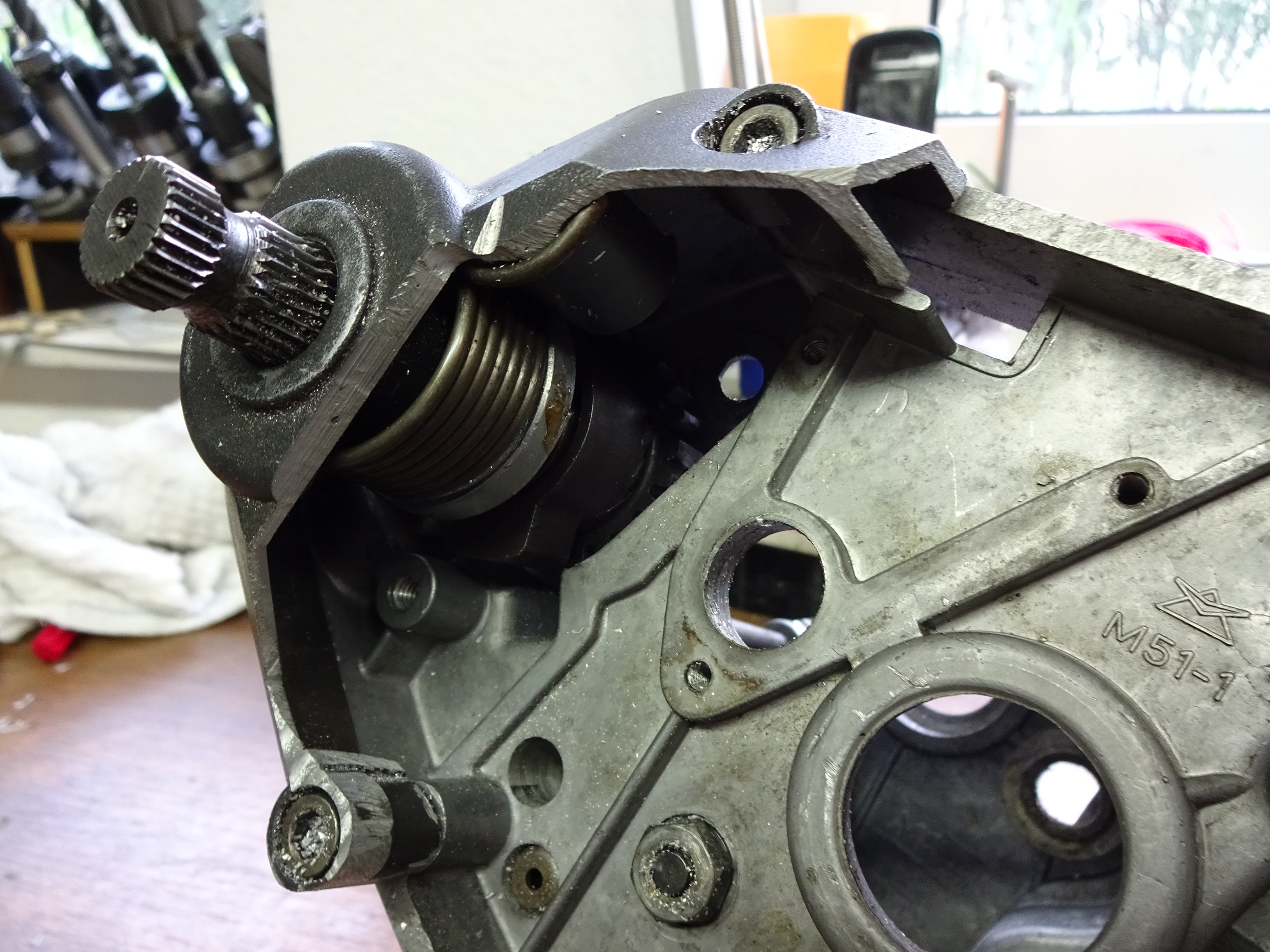

Erst mal werde ich jetzt noch den Motorblock passend zum Zylinder öffnen. Danach mal einige Teile probeweise reinstecken ins Gehäuse und schauen wo ich noch „Spannerlöcher“ machen muss.
Wenn dann alles passt, werden die Schnittkanten versäubert und der Block kommt wieder zum strahlen.

Jetzt ging es an den Kurbelraum
01348AFF-B5E7-4F46-A108-28B4737E6B0D.jpeg [ 2.22 MiB | 21711-mal betrachtet ]
31F67190-189D-4E63-B0CC-F73070EB67B2.jpeg [ 1.9 MiB | 21711-mal betrachtet ]
So alles soweit geöffnet, jetzt müssen die Schnittflächen und Ecken noch versäubert werden, dann wird gestrahlt. Das dauert aber bis zum nächsten Besuch in der alten Heimat

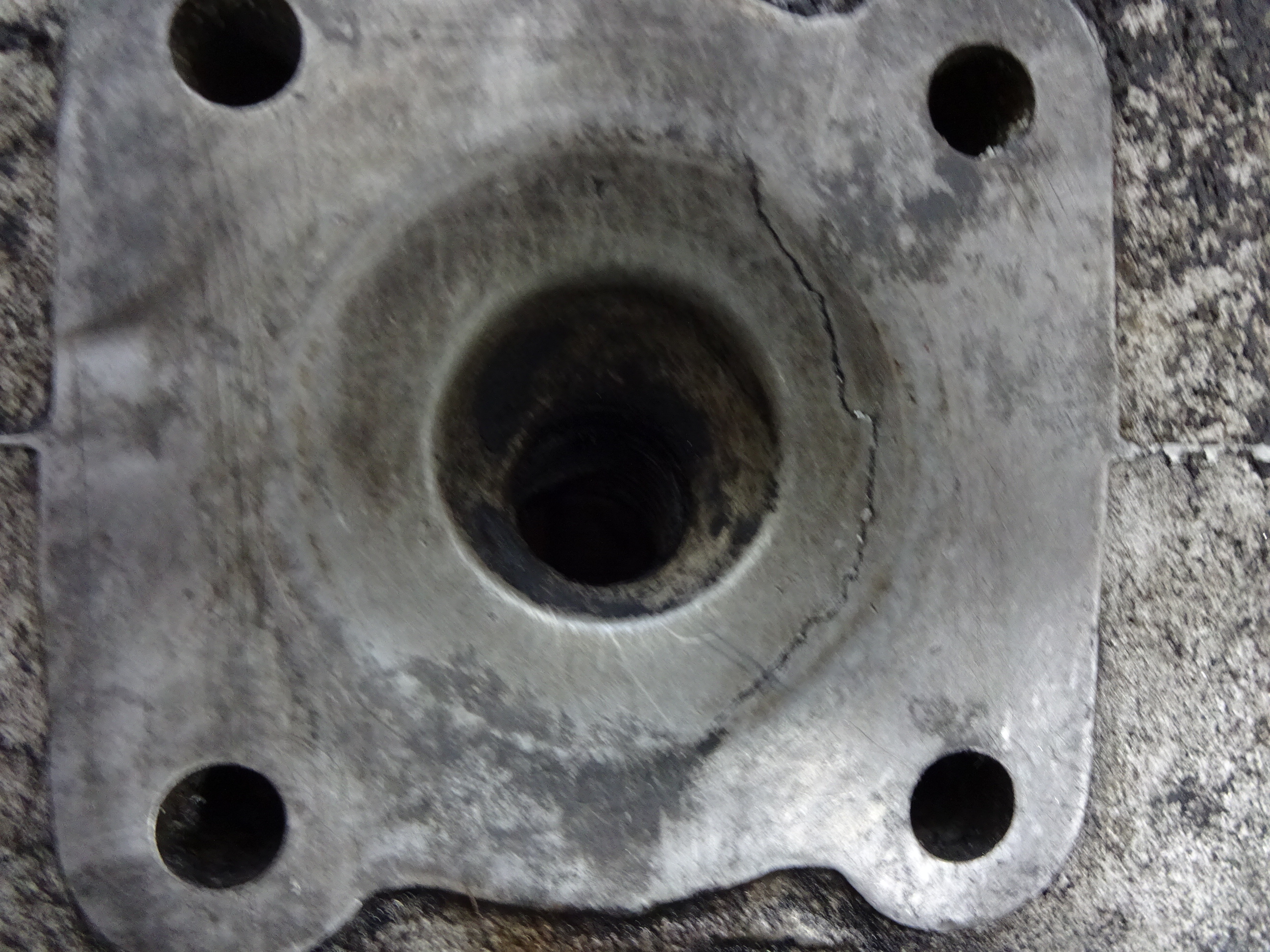

So hatte ja ne Suche für nen Aspes Kopf losgetreten und heute meldete sich Aris das er was für mich hätte. Da er noch seinen ultrageschalten, mit neuen Gewinde versehenen Vergaser abholen wollte, kam der Kopf auch schon zu mir.
War/ist total versifft (der Kopf, nicht der Aris :roll: ).
3228D434-B89C-4773-8964-8992EE67049C.jpeg [ 1.84 MiB | 21613-mal betrachtet ]
Nachdem mal ein wenig die Drahtbürste und Bremsenreiniger zu Einsatz kam, sah man warum der Kopf (nicht der Aris :mrgreen: ) so versifft ist.
E5FFCDE7-35ED-48F9-A38C-5453BE13A205.jpeg [ 2.41 MiB | 21613-mal betrachtet ]
Da haben wir ihn, den Aspes-Zylinderkopf-Riss :o . Hatte bis dato selbst noch keinen in der Hand gehabt, aber schon oft von gehört. Na und das war ja genau was ich suchte für das Schnittmodell, alles aus Schrottteilen zusammensetzen. So wollte ich das haben.
Somit Dank an Aris für die edle Spende ::-
