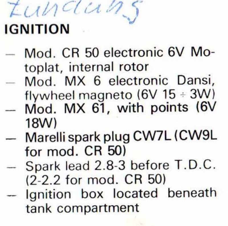

Also mit sind diese Werte mit der 2 vorne auch sehr suspekt. Wenn ich mir dazu such noch die Werte Dansi und Minarelli ansehe.
CB691CBF-3473-4258-B7C4-986D34B95A23.jpeg [ 307.13 KiB | 5929-mal betrachtet ]
Ich würde mal die 1,5 vor OT testen

Es ist aber tatsächlich so
7AEA7F02-63F2-4E7E-BCA6-98C593B28C1B.jpeg [ 166.93 KiB | 5928-mal betrachtet ]
Sonderbarerweise läuft der Motor damit mit kleinen Vergasern.
