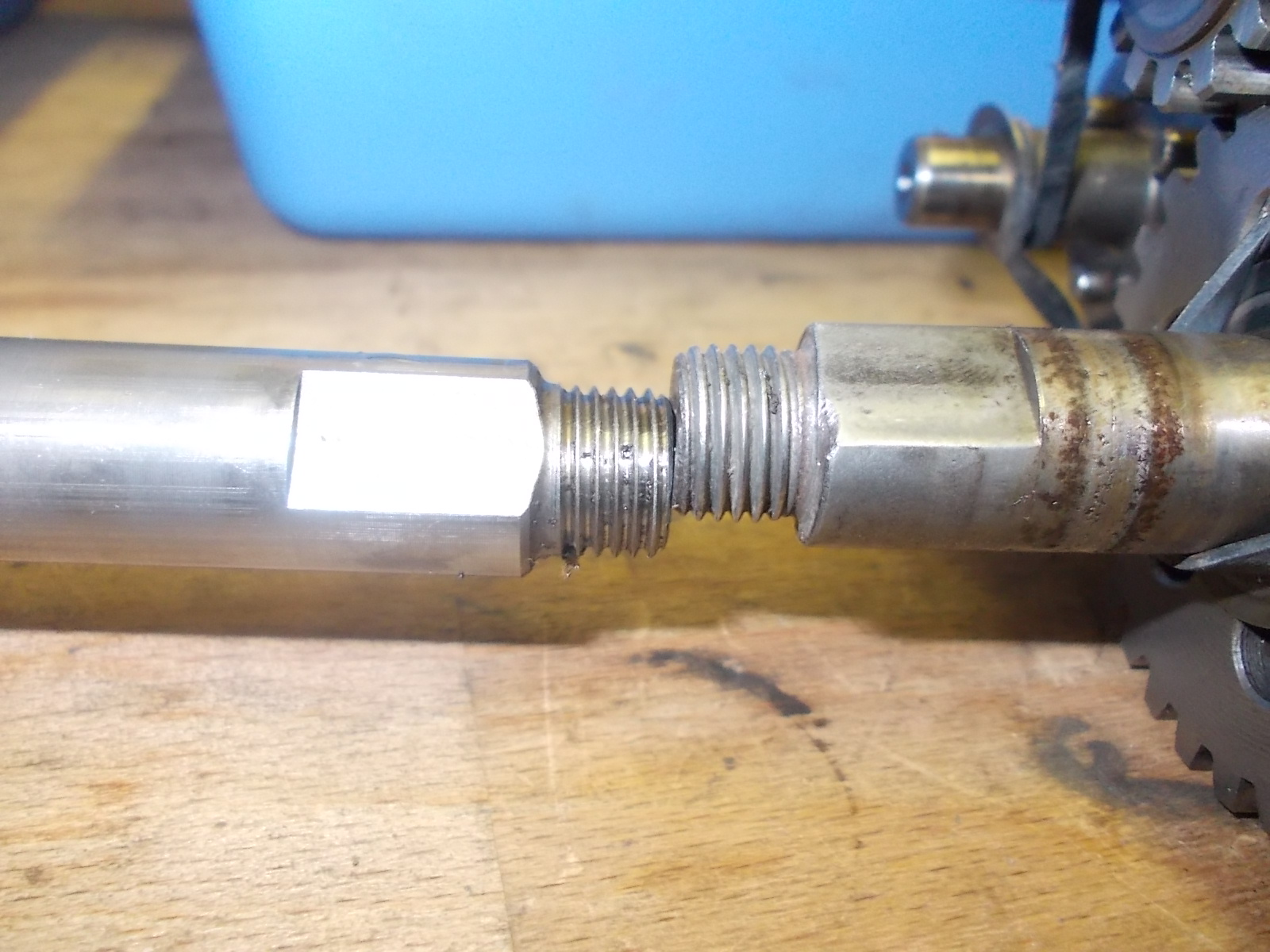

Die Minarelli Ritzelaufnahmen sind zu schmal, die passen nicht auf die Beta Wellen.
Ich hatte es hier aber schon mal geschrieben, die Franco Morini Ritzel für UC4/UC6 passen perfekt auf die Beta Wellen
Dateikommentar: Links Morini - Rechts Beta
5A499379-34B7-487D-9E87-1453F2E79472.jpeg [ 512.48 KiB | 8699-mal betrachtet ]
Beispiel
