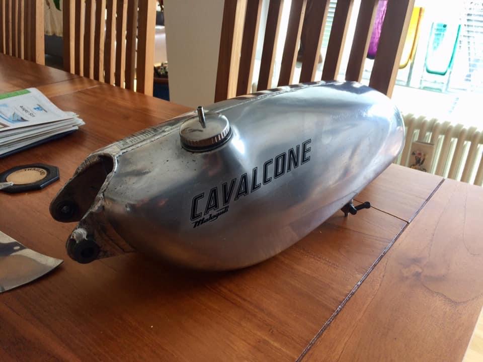

Heute war Poliersession mit meinem Kollegen und seiner Maschine, ich bin zufrieden, auch als Banker haben wir mal was sinnvolles zustande bekommen :lol:
Um alle Schrammen wegzubekommen muss man schon stundenlang mit Schleifpapier arbeiten, ich finde es jetzt gut so, etwas Patina ist völlig in Ordnung :) die Unebenheiten auf der rechten Seite rühren von einem kläglichen Ausbeulversuch wie mir Herr Heinrich von DellContra erklärt hatte, das kann man nur mit einem Aufkleber kaschieren.

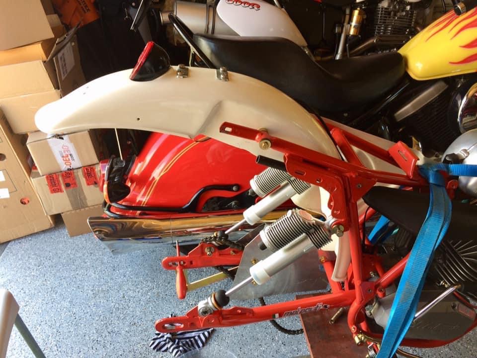

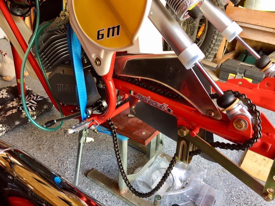

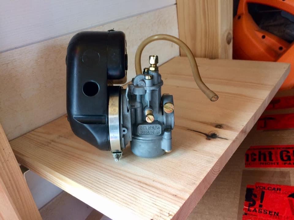

Heute die 3 oder 4 PS Power Engine mit dem Spezial Tuning Zylinder ;) zusammengesteckt und noch den Dellorto mit meinem Hausmittel Nigrin Felgenreiniger behandelt, dabei alles schön gefettet und den Auspuff mit Silikon abgedichtet damit nix raussüppt, passt ... ich fahre jetzt Upper Class (UC 6) :mrgreen:
Als nächstes kommt der Kettenschutz ran, eine goldene Kette bräuchte ich jetzt eigentlich auch noch und dann kommen die Räder mit den neuen Lagern wieder rein damit die 3 PS möglichst wenig Widerstand haben ;) und dann bin ich schon fast fertig :roll:
