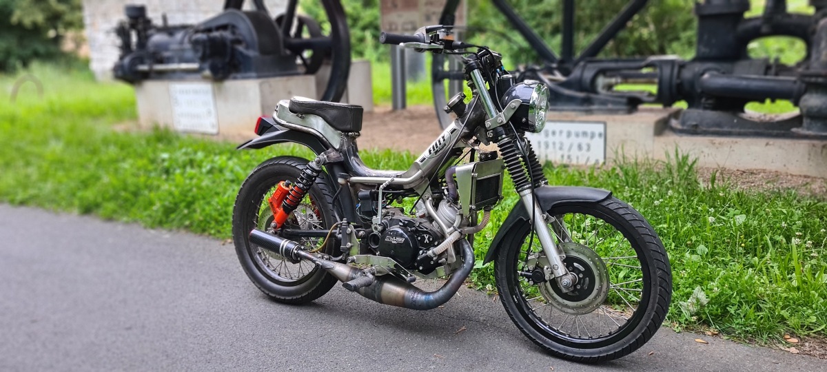

Guten morgen,
vielen dank für die Motorenkunde. Von Minarelli kenn ich eben nur den AM6 Motor den ich in meiner Cralle verbaut habe. Ebenfalls ohne Öl-Pumpe.
87ccm 44er Hub mit 28er PWK Vergaser. Säuft wie ein Loch. :D

@Ralf
Hast du unter der Sitzbank einen Zusatz-Tank?
Die Zeiten, wo man mit dem 3 Liter Tank 100 km weit gekommen ist sind mit dem 28er Vergaser vorbei,,,,, :mrgreen:

Hallo Frank,
nein, unter der Sitzbank habe ich eine kleine Batterie. Ich habe den Rohrrahmentank vergrößert. So wie bei der Cobra, nur anderes herum.
Jetzt habe ich fast 4 Liter zu Verfügung. Reicht aber trotzdem nicht :D
