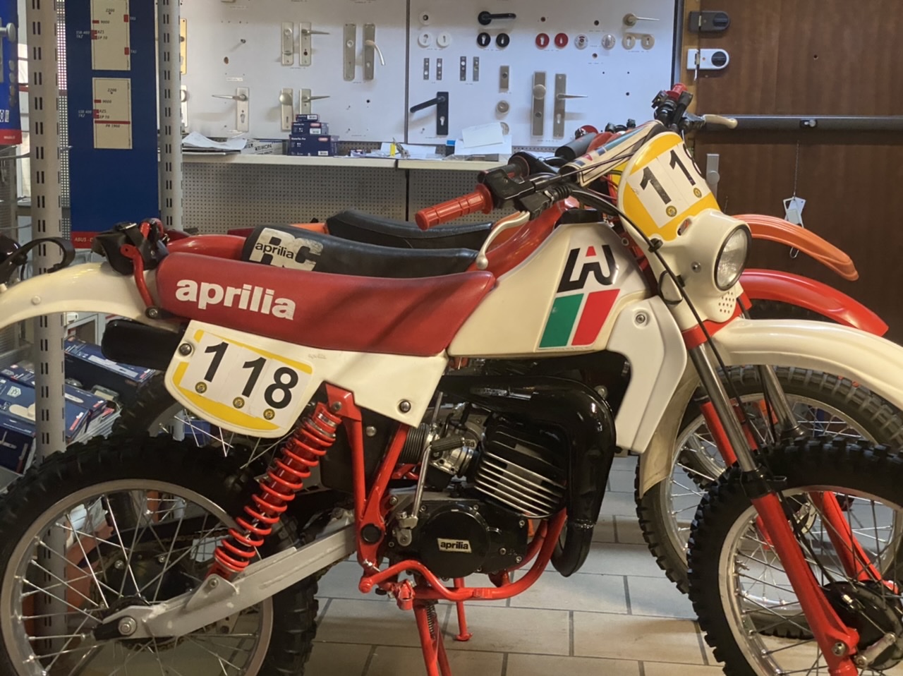

So Aprilia ist fertig für die Probefahrt.
4DCEB8A3-060C-4F02-9707-40A6DE35664B.jpeg [ 2.19 MiB | 7851-mal betrachtet ]
Musste die Federbeinaufnahme in der Schwinge ein wenig aufweiten, da die Öhlins etwas breiter bauen.
