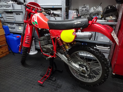

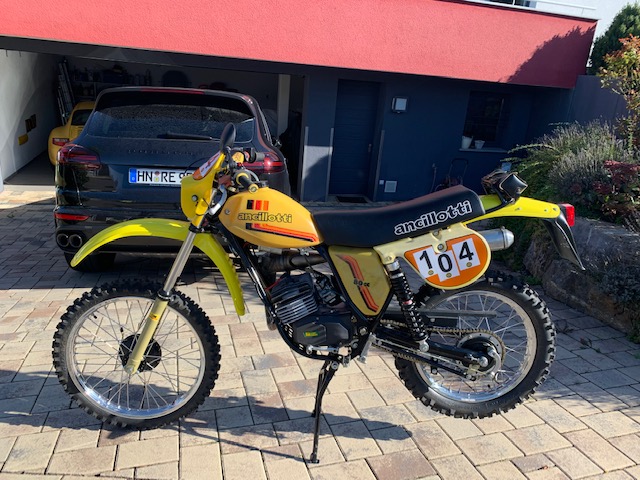

Bereite mein Moped ebenfalls für Pfungstadt vor.
Luftfilter eingeölt, Vergaser gereinigt und durchgeblasen, Züge leichtgängiger gemacht, flacheren Lenker, andere Seitendeckel und Lampenmaske montiert, Kette gespannt und eingesprüht, allgemeine Durchsicht gemacht, im Fruhjahr schon Endtopf neu gestopft und Löcher in den Motorschutz gebohrt.
2x gekickt und sie lief :mrgreen: , irgendwann diese Woche nochmals eine Probefahrt.
Moped sollte soweit fit sein, ich bzw meine Rippen hoffentlich auch... :?

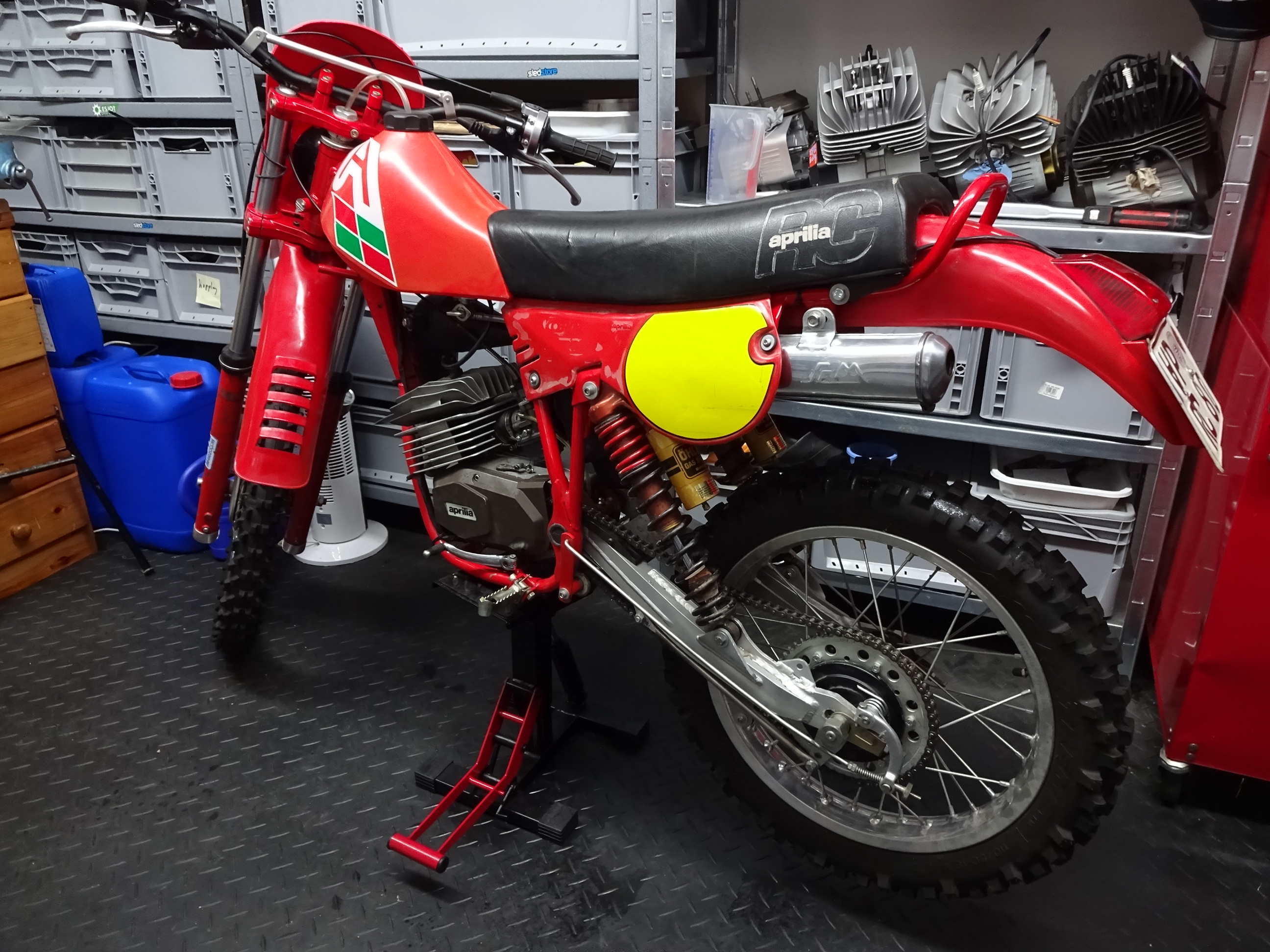

So Aprilia ist fertig für die Probefahrt.
4DCEB8A3-060C-4F02-9707-40A6DE35664B.jpeg [ 2.19 MiB | 7855-mal betrachtet ]

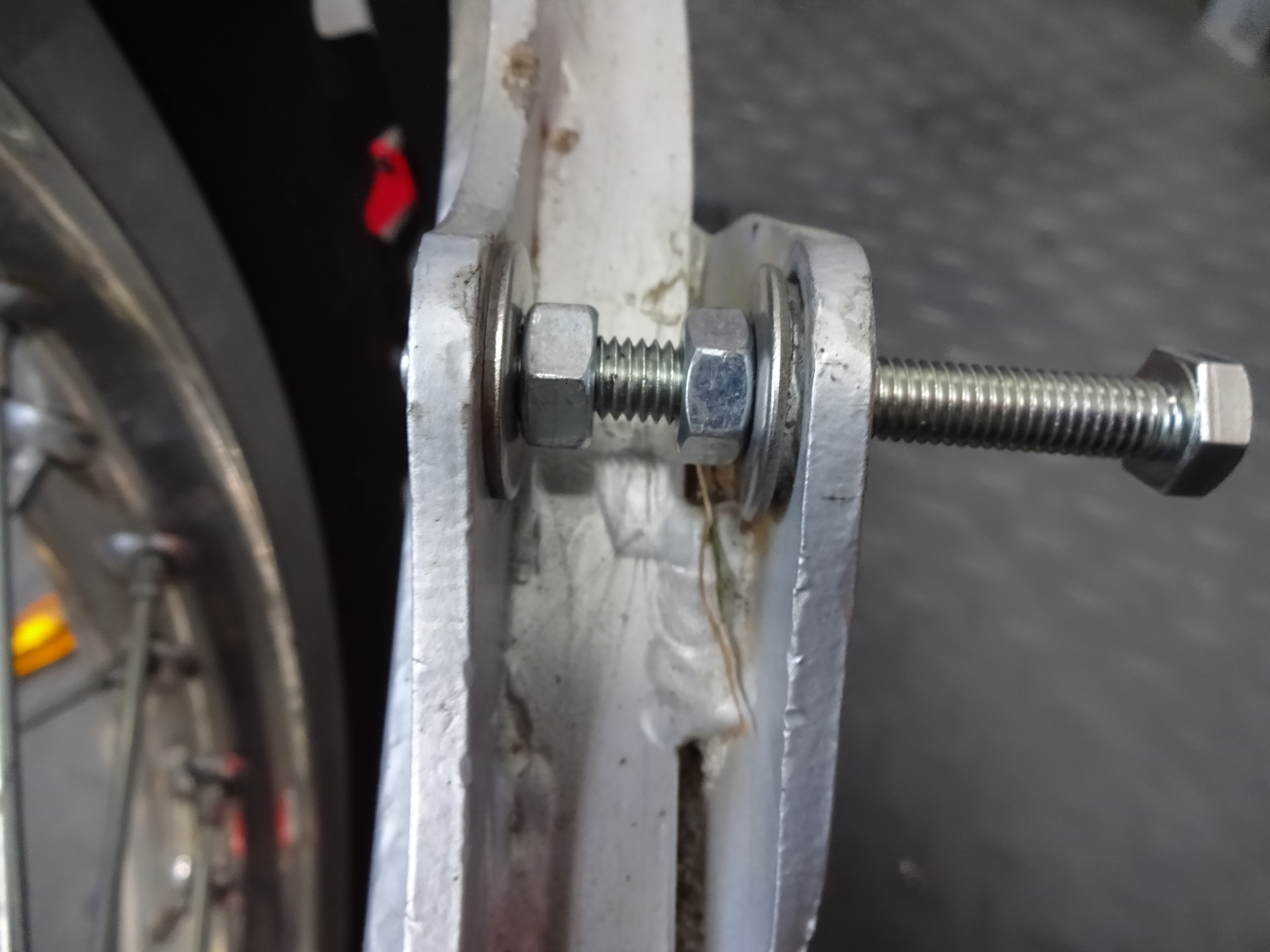

Musste die Federbeinaufnahme in der Schwinge ein wenig aufweiten, da die Öhlins etwas breiter bauen.
Dazu nehme ich einfach ne länge M8 Schraube, zwei U-Scheiben und zwei Mutter.
BEB20EAF-86EB-452D-B60F-B087D81D6CBC.jpeg [ 1.42 MiB | 7855-mal betrachtet ]
Einfach mit die Muttern nach aussen schrauben, da geht komplett easy!

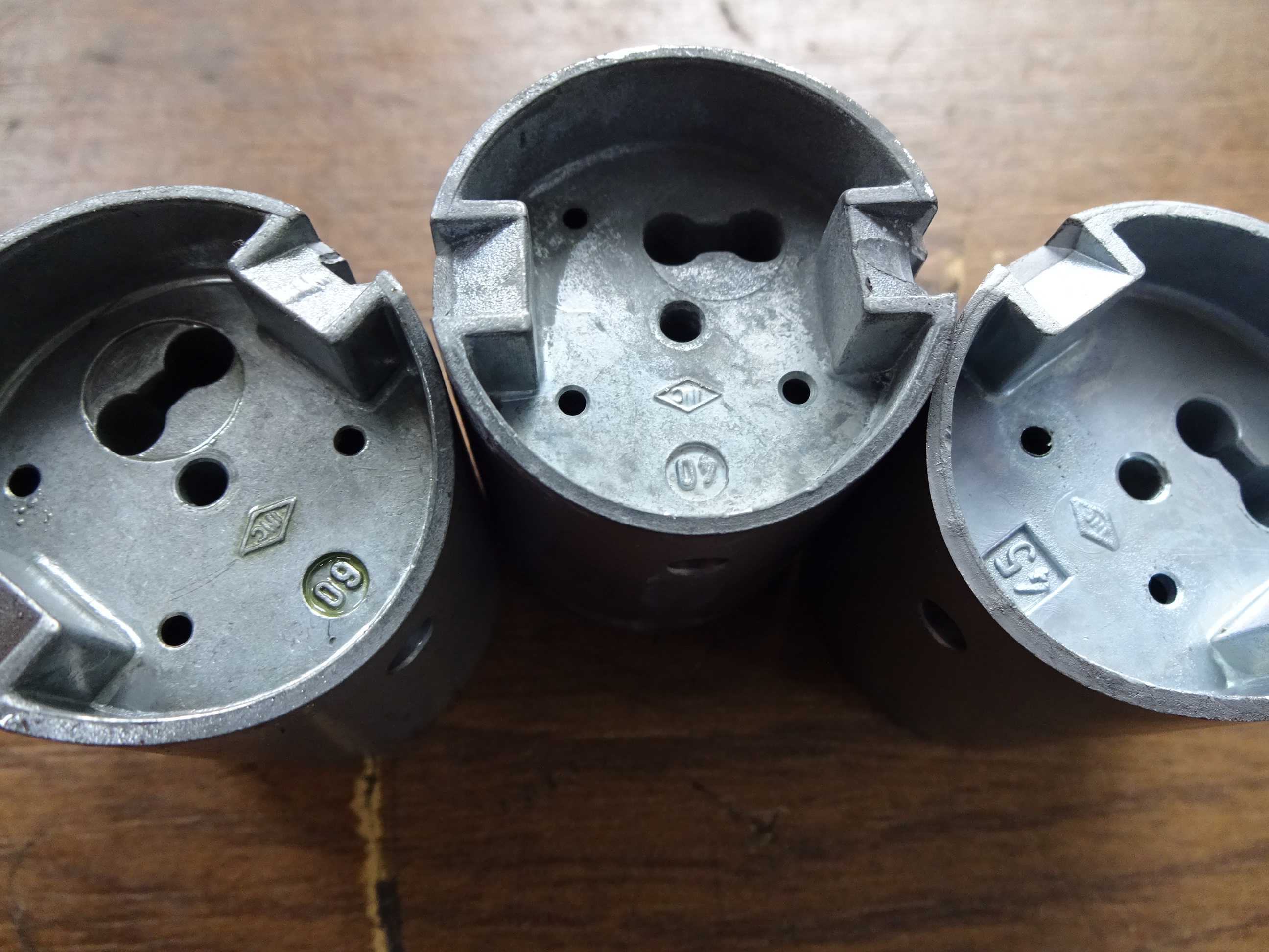

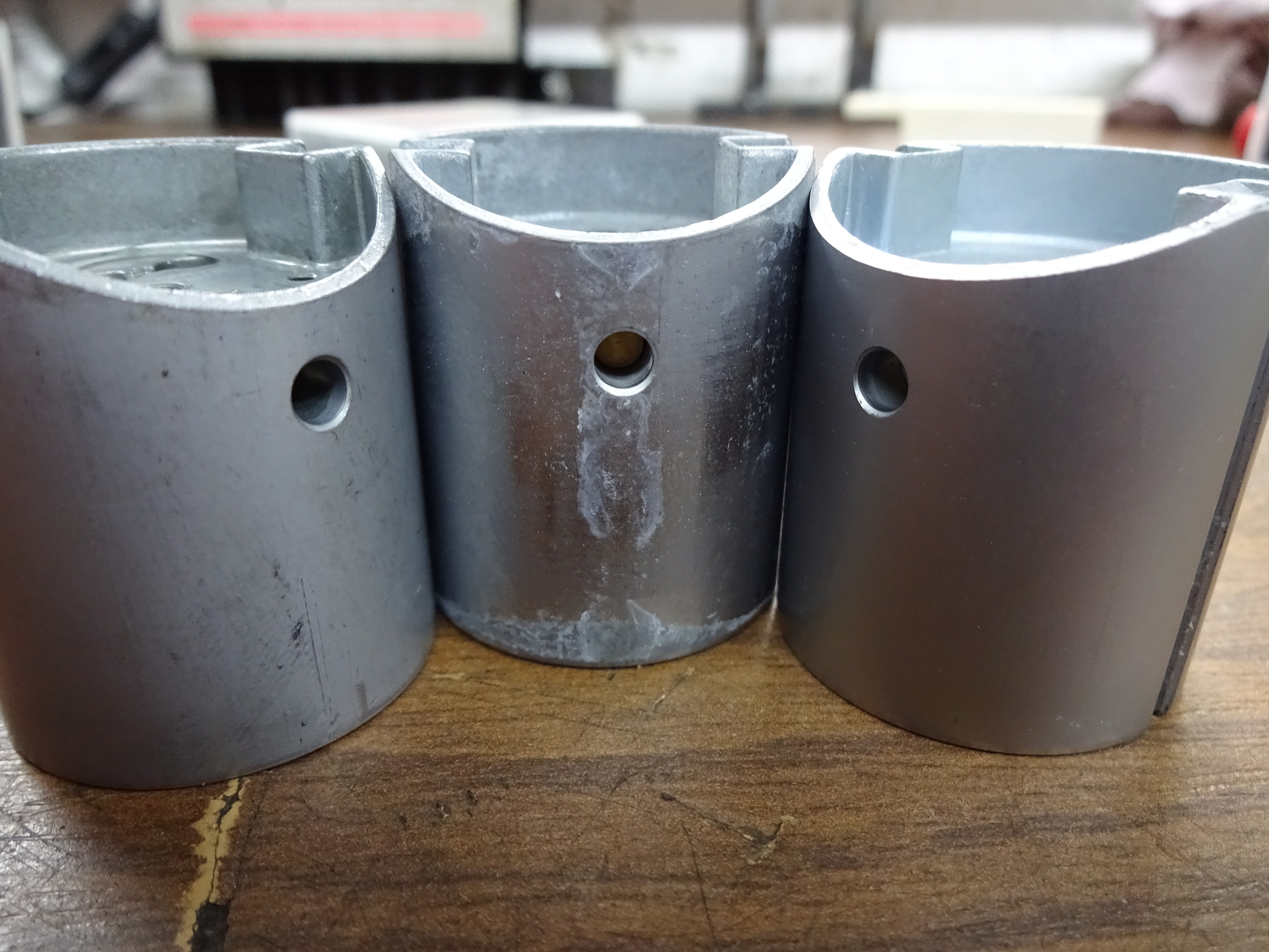

Hatte mich doch beim letzten Treffen gewundert warum ich meinen anderen Vergaser (meinen hat Thorsten noch als Leihgabe auf der 125er Fantic) überhaupt nicht abgestimmt bekam.
Naja da war ein 60er Gasschieber drin, statt nem 40er. Die Unterschiede sieht man deutlich auf den Bildern.
D99565CC-1CB7-4E20-80A0-CD2CB616489F.jpeg [ 2.11 MiB | 7855-mal betrachtet ]
963F9C4D-4E78-4961-A013-39E740342391.jpeg [ 1.98 MiB | 7855-mal betrachtet ]
Auch war ne X7 Nadel verbaut, statt ner X2. Bin jetzt mal gespannt wie die Abstimmung morgen klappt.

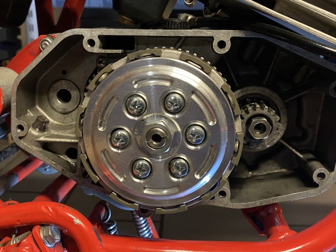

Viel Arbeit für nix :?
Dateikommentar: Meine neue Rennkupplung von Edo
1D9D7DDC-E708-4AB8-8FEF-57C158E215DB.jpeg [ 303.84 KiB | 7854-mal betrachtet ]

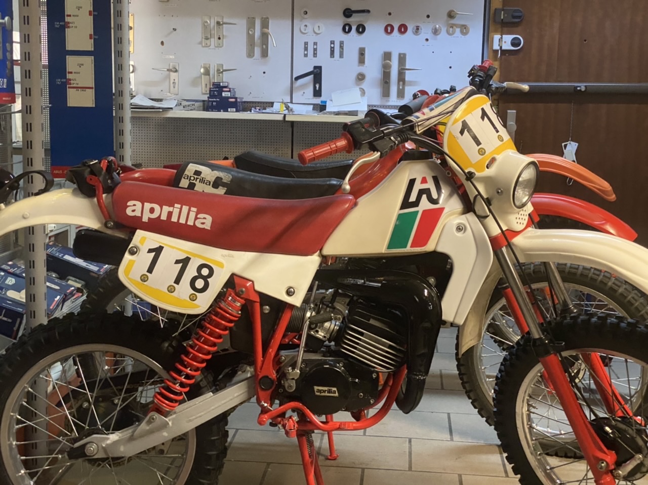

Hoffentlich klaut mir für nächstes Jahr keiner meine 118
