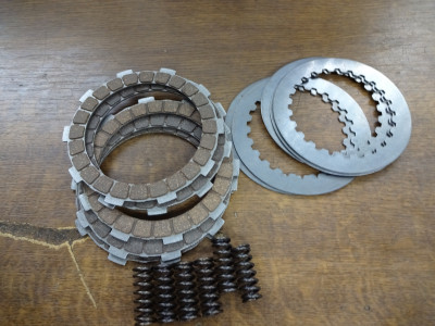

Radikalkur!
31C76CC2-83E5-45A7-B636-E1039CACFF18.jpeg [ 2.14 MiB | 7480-mal betrachtet ]
Wie beim Sommerschlussverkauf: „Alles muss raus!“

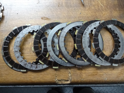

E426A2B8-57DF-47CF-B944-2B3B80B13769.jpeg [ 2.84 MiB | 7480-mal betrachtet ]
Waren ja auch mehr als 8 Jahre im Motor drin und damals glaube ich nicht neu (die Stahlscheiben jedenfalls 100%ig nicht, sehen auch nicht mehr so top aus)

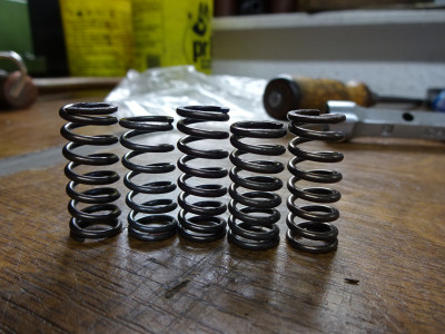

Gestern Abend fiel mit ein, das da noch T(h)orstens FM 380 Motor liegt mit neuen Kupplungsteilen. Der wird nicht fertig weil noch Getriebezahräder fehlen (gelle Michel
). Also mal ausgeliehen die Teile, denn mein Vorrat war leer. Zu viele Motoren gemacht über den Winter
D1BA5A91-6A83-4EF0-BE95-A5D5E6D18A83.jpeg [ 2.03 MiB | 7480-mal betrachtet ]
Interessant, das die neuen Federn um einiges länger sind. Bin zuversichtlich, das es jetzt besser wird.
