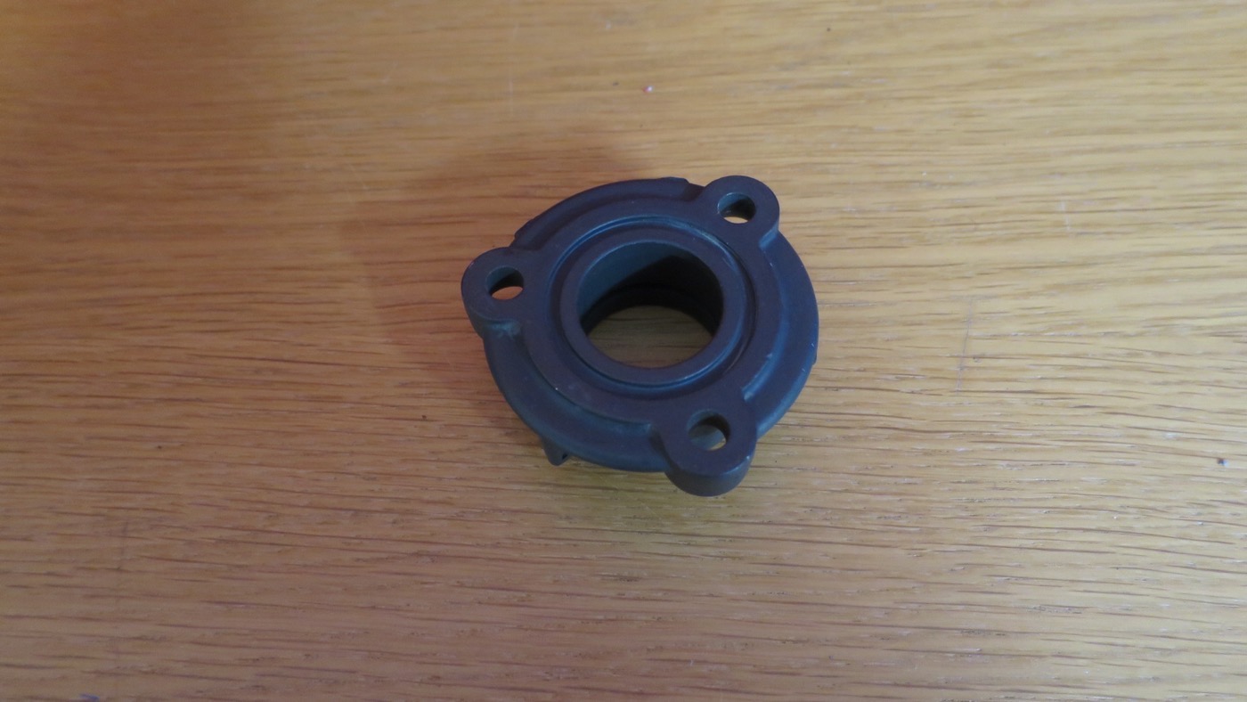

hänge mich hier mal dran, will nicht einen extra Thread aufmachen.
Weiß jemand genau welche Dichtung darein kommt, bzw. die Maße der Dichtung.
IMG_7933.JPG [ 165.38 KiB | 10305-mal betrachtet ]
IMG_7931.JPG [ 177.25 KiB | 10305-mal betrachtet ]
BeitragVerfasst: 3. Feb 2022 11:28
Ulli, die von dir gezeigten Teile gibt es in allen möglichen Größen.
Aber einfach den Durchmesser und die Nuttiefe ausmessen und dann einen Viton Ring nehmen, der 0,5 bis 1mm höher ist wie die Nut. Und natürlich noch rein passt ;)

habs schon rausgefunden 32x2,5 sollte gut passen.
Die Viton Ringe sind bestellt, und gerade angekommen.
