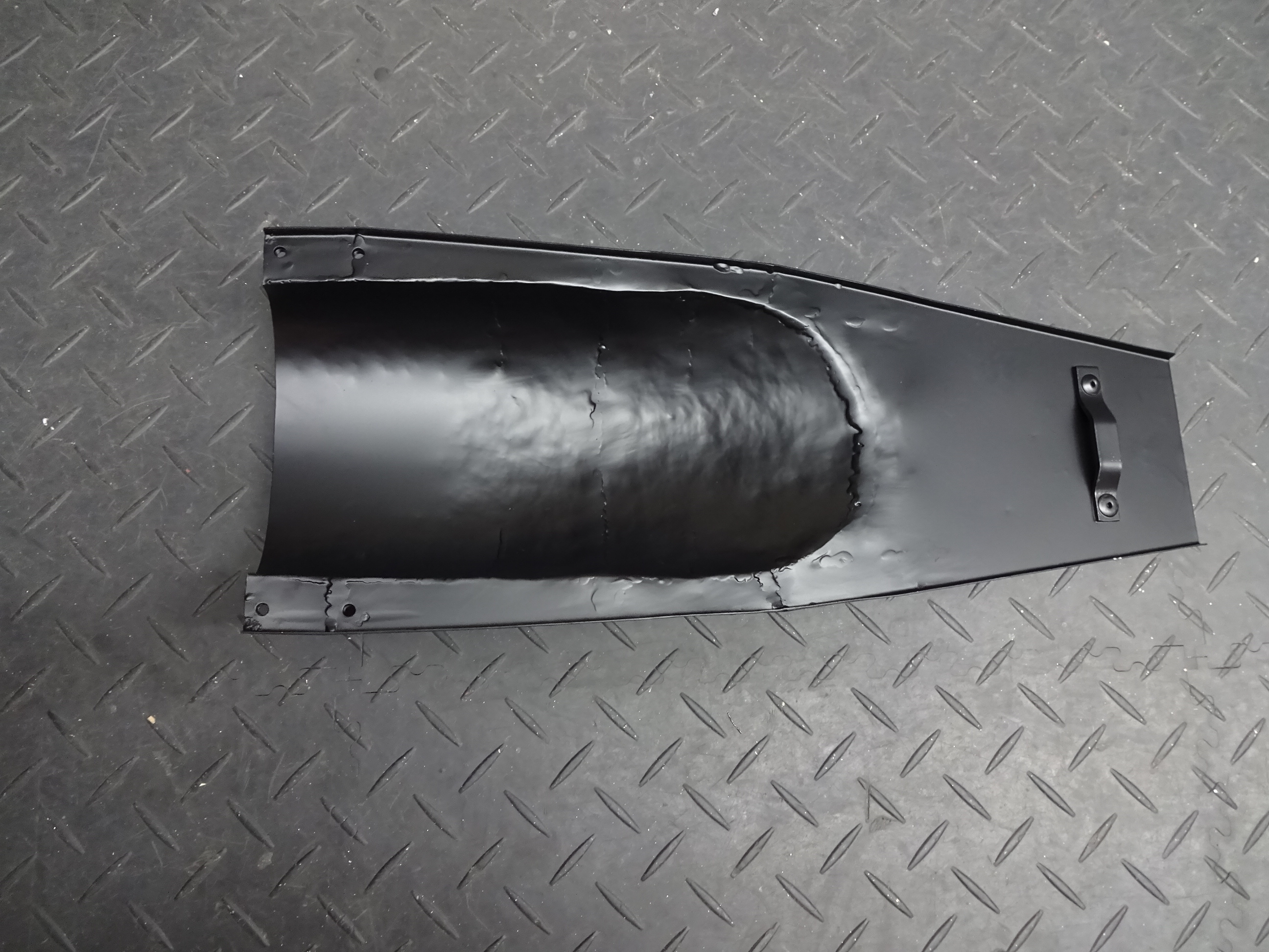

OK dann eben dieses Wochenende gleich mal grundiert und lackiert das Teil und jetzt kann es auch an der Front wieder weitergehen.

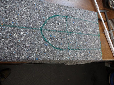

So heute mal losgelegt mit dem Schaumstoff. Alten aufgelegt und ersten Schnitt angezeichnet, das elektrische Küchenmesser war dabei nicht ungeeignet :mrgreen:
