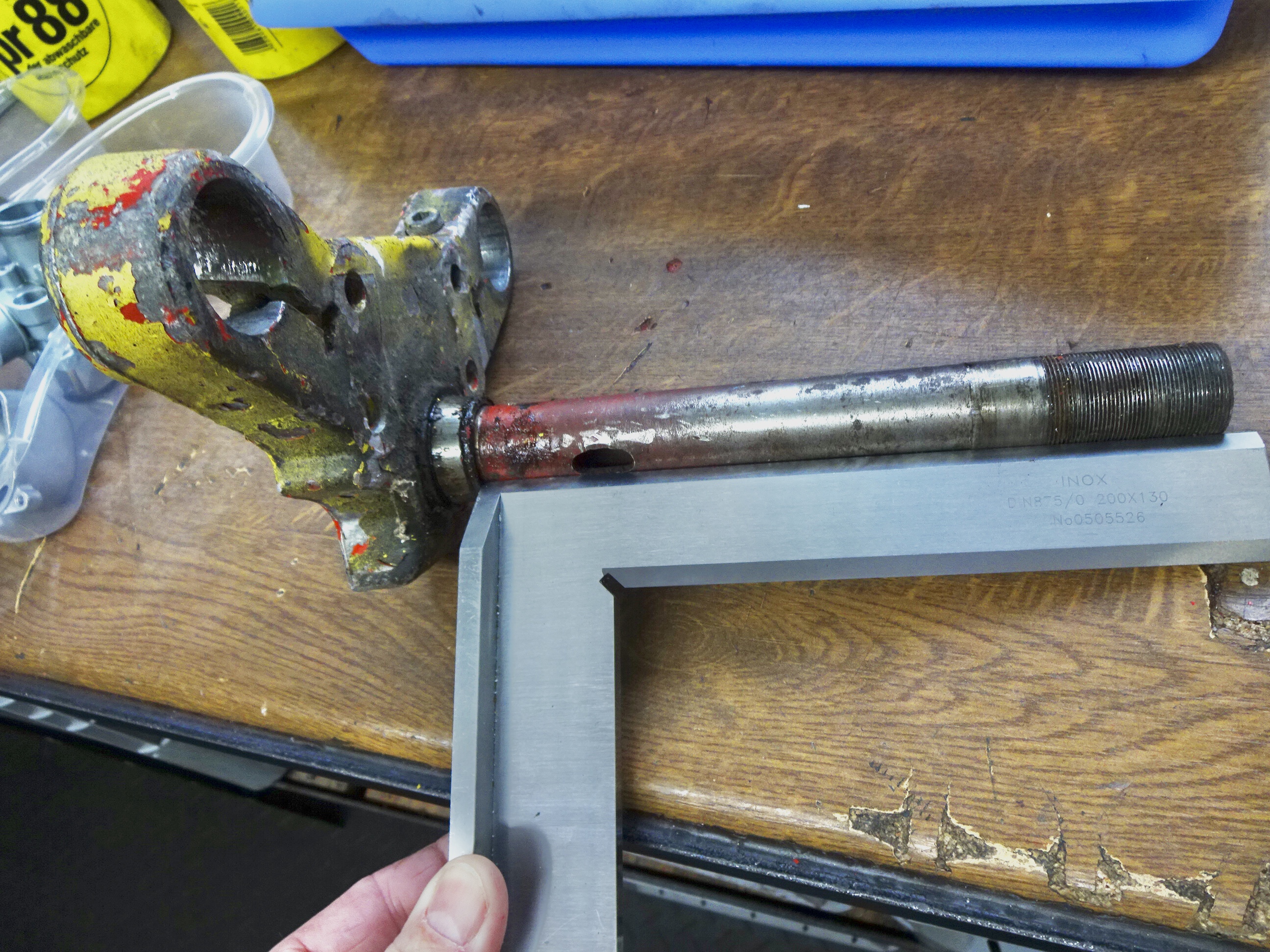

Während die Schwinge echt spielfrei lief hab ich mit Gabeln in letzter Zeit kein Glück. Da hat wohl mal jemand Probleme
mit dem Lenkradschloss gehabt uind das ausgeschlagene Loch wild zugebrutzelt. Mit weniger Hitze wäre es wohl was geworden... Die Untere Gabelbrücke ist wohl leider hinüber.
An meiner Kreidler war die Gabel gebrochen und mit einem Rundstahl in der Mitte wieder zusammengebrutzelt!
Standrohre sind noch gut und gerade.

Sachen gibts, wie bekommt denn beim schweißen das Steuerrohr so krum?
BeitragVerfasst: 19. Mär 2022 15:53
Beiträge: 6445
Ich denke das Lenkradschloss wurde schon mal geknackt und dabei wurde das Joch verbogen.
