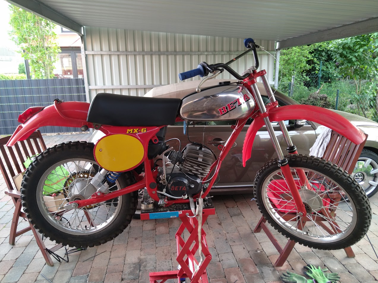

Es geht langsam vorwärts mit der TR 61. Danke Kalle habe ich mal die 78er mit den 80er Seitendeckel zum Vergleich drauf gesteckt....und was soll ich sagen, die 78er schauen halt besser aus....blöd das es die nirgendwo gibt....überlege gerade, mir die aus Alublech nach zu bauen.....und dann pulvern zu lassen, oder zu polieren wie den Tank.... :mrgreen:

He, Frank, ich habe die Vorlagen und ABS Kunststoff. Wir müssen nur noch einen Tiefziehkasten bauen.

...ein Bekannter von mir macht Karossen für Slotcars in einer Tiefziehform...ich frage ihn einmal wie groß die ist!

Die wird hübsch mit den passenden kleinen Seitenteilen. Die vom 1980er Modell passen da nicht wirklich.
Bin gespannt was bei der Tiefzieh-Aktion rauskommt. Ist der ABS denn schon in der passenden Farbe?
Ich würde ja gerne mal einen Versuch mit Folien machen. Ich meine diese Folien, die für Autos verwendet werden. Die gibt es in ja in allen Farben, unter anderem auch in einem RAL3000 entsprechendem rot.
Ob man damit die etwas verblichenen und leicht verkratzten Seitenteile nicht optisch glänzend bekleben könnte?
Hat das jemand von euch schon mal versucht?
