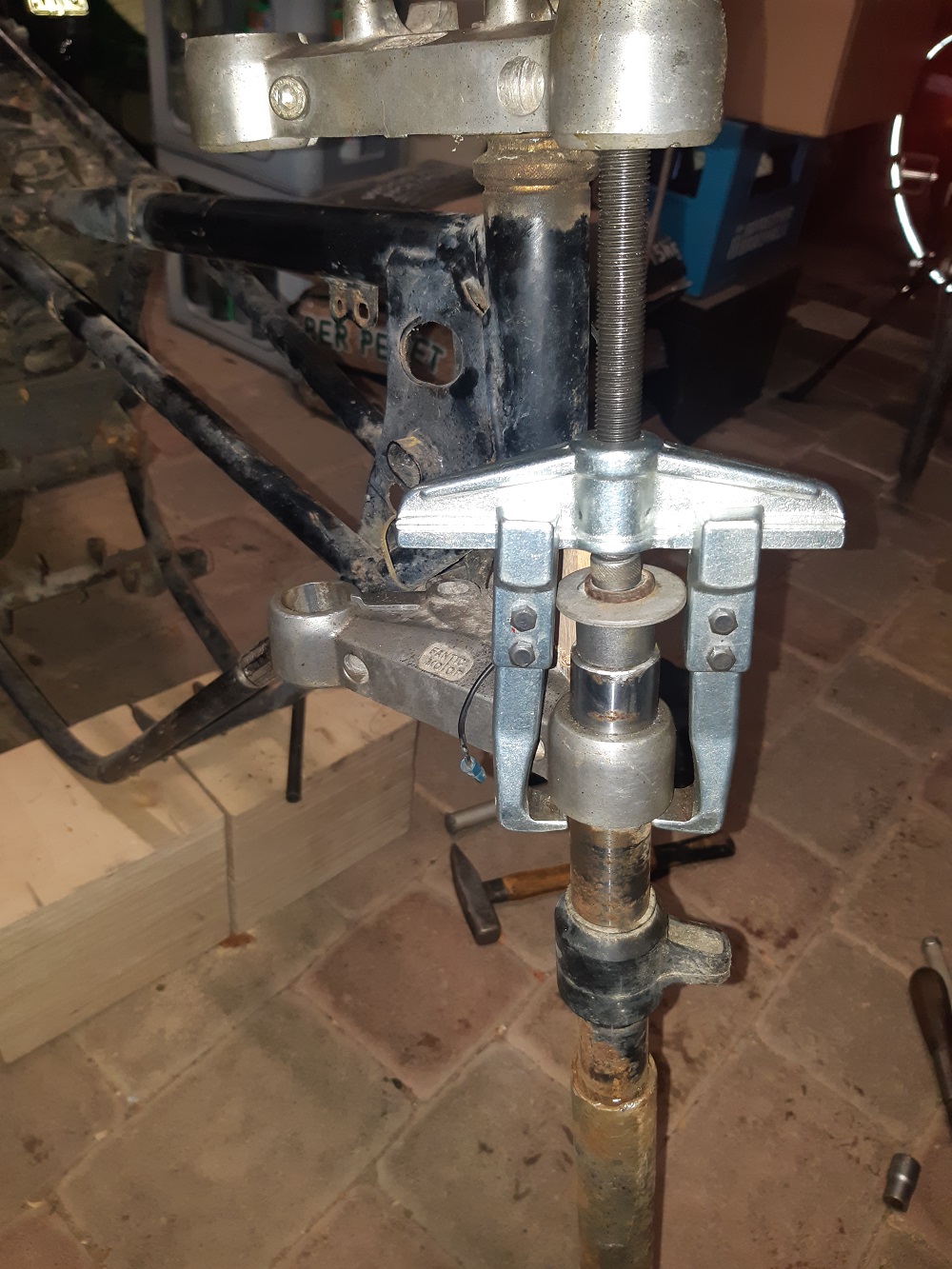

ich hab neben der Fantic GT 4 noch eine Zweite als üble Baustelle mit vielen Fehlteilen. Die Federgabel war anscheinend von einem Aufprall stark verbogen, außerdem chrom total kaputt und unten in der Beinen Festgerostet, da stand viel Wasser drin. Aus der Brücke wollte sie unmöglich raus. Nachdem die Gabel eh Vollschrott ist, hab ich sie oben mit der Flex zwischen den Brücken getrennt, Keile aus Eiche in die Spannschlitze geklopft und dann mit dem Abzieher die Gabel bzw. die Stummel ausgedrückt. Eine Nuss aus dem Ratschkasten umgedreht in das offen Rohr, Beilagscheibe und Inbusschraube auf die Nuss, dann konnte man den Abzieher gut ansetzten. Klappt prima. Andere Gabel ist schon montiert. Ich möchte erst mal kucken ob das Moped geradeaus rollt oder ob sich bei dem Unfall der Rahmen verbogen hat.

Ja, die SuperSix wäre natürlich cool, aber ich begnüge mich vorerst mit den GT4s. Wobei ein P6 schon toll wäre, kommt vielleicht mal irgendwann :-). Der Tank hatte noch viel mehr Eisenoxid, der ist sogar durchoxidiert :lol:
