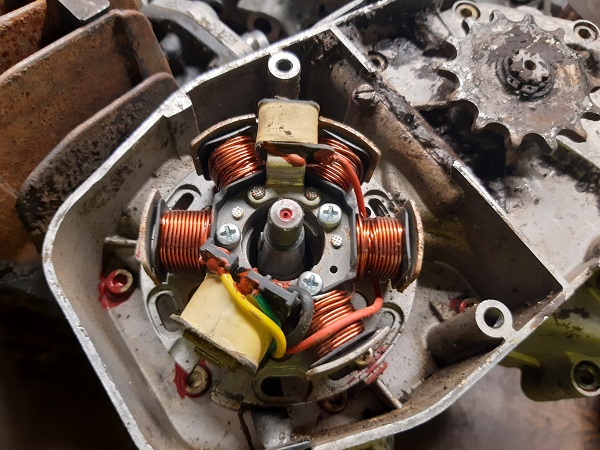

Beiträge: 638
20221005_175017.jpg [ 120.13 KiB | 14354-mal betrachtet ]
20221005_174506.jpg [ 103.83 KiB | 14354-mal betrachtet ]
20221005_175414.jpg [ 150.65 KiB | 14354-mal betrachtet ]
weiß jemand ob da 6 oder 12 Volt rauskommen? CDI Spuleneinheit ist klar.
