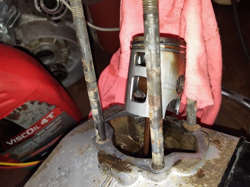

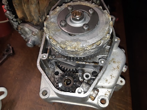

ich hab mal gekuckt was ich mir da so angelacht habe. Der R3 GL hat die Schmierbohrungen für die KW Lager. Kolben und Zylinder sehen ganz schön aufwendig aus. Ich denke aber, das ist ein normaler 2,5 bis 3 PS Zylinder und Kolben. Vielleicht ein bisschen mehr Drehmoment, weiß nicht. Die große Kupplung ist drin, und natürlich alles etwas angegammelt :-). Aber nicht so, daß es kaputt wäre. Einen Fahrversuch kann ich leider erst mal nicht machen, die Kurbelwelle hat leichten Rost, damit möchte ich den Zylinder nicht unnötig schmirgeln.

da geht bestimmt auch ein 4 Gang Getriebe rein, vermute ich jetzt mal.

Wow, da blüht der Kupplung aber was…

Hi, das Gehäuse sieht aus wie das vom P4, auf den ersten Blick jedenfalls. Deshalb könnte es durchaus sein, daß ein man ein Vierganggetriebe da rein fummeln kann. Und ja, hier blüht auch im Herbst die Kupplung :-).
