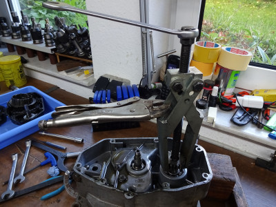

Das riesige Primärzahnrad ging mit dem Minarelliabzieher (gefunden in Novegro, 7 Euro :mrgreen: ) nicht zu packen, also altbewährte Methode.

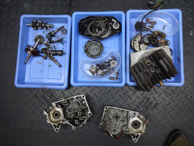

Das Getriebe selbst hat leichte Pittingspuren an den Zahnrädern, kann man aber noch gut verwenden. Wäre ne Weltumrundung angesagt, würde ich es aber vorher wechseln :mrgreen: , so OK.
Jetzt ist erst mal alles zerlegt und warten auf Reinigung (fast alles geht erst mal durchs Ultraschallbad)
