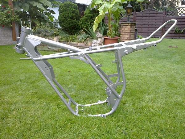

 Betreff des Beitrags: Re: Projekt Aspes Navaho Bj 05.79
BeitragVerfasst: 26. Aug 2012 12:43
Registriert: 7. Dez 2011 23:16
Beiträge: 188
Wohnort: Hemsbach
Rahmen ist nun auch lackiert in einem hitzebeständigen Techniksilber( übrigens die einzige Farbe die wit in unserer Firma Lackieren). Ich fand hier passt`s perfekt, vor allem wenn man sich die orangenen Kunststoffteile später dazu vorstellt.Neue Lagerschalen für den Lenkkopf wurden eingepresst. Die sitzbank wird gerade in einem etwas derben schwarzem Leder,um den nostalgischen Aspekt zu unterstreichen, überzogen.
geändert.jpg [ 178.4 KiB | 17728-mal betrachtet ]
gändert1.jpg [ 180.33 KiB | 17728-mal betrachtet ]
