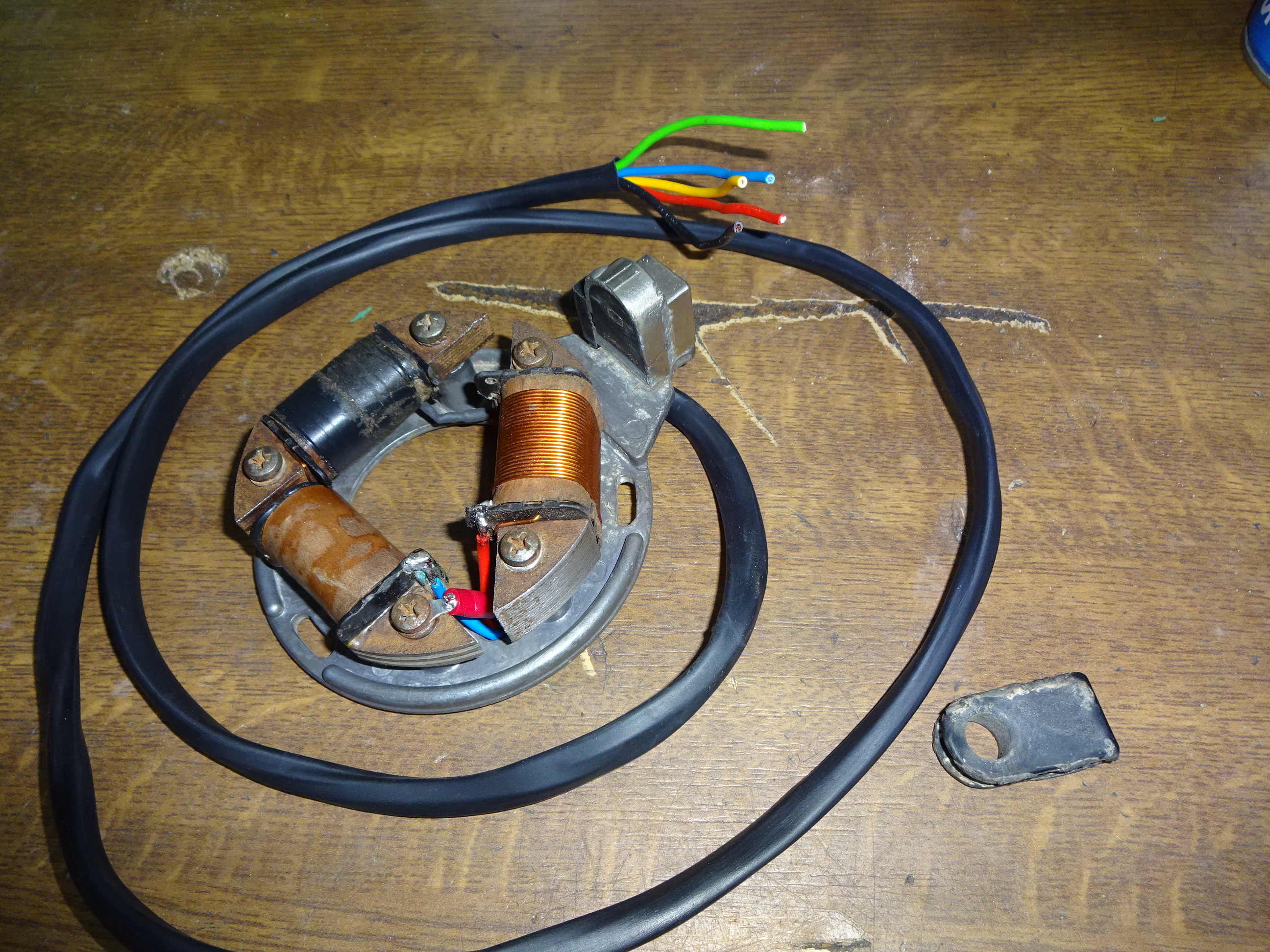

Während die Gehäuse zwecks Lagerverlust standesgemäß im Pizzaofen lagen, hab ich mich mal an die Zündanlage gegeben. Die sah ja nicht schön aus :o
C76A98D1-FB24-48EF-BB4D-7103FE10F60E.jpeg [ 1.66 MiB | 6239-mal betrachtet ]
Sauber gemacht, ein wenig entrostet und neue Kabel zurecht gelegt

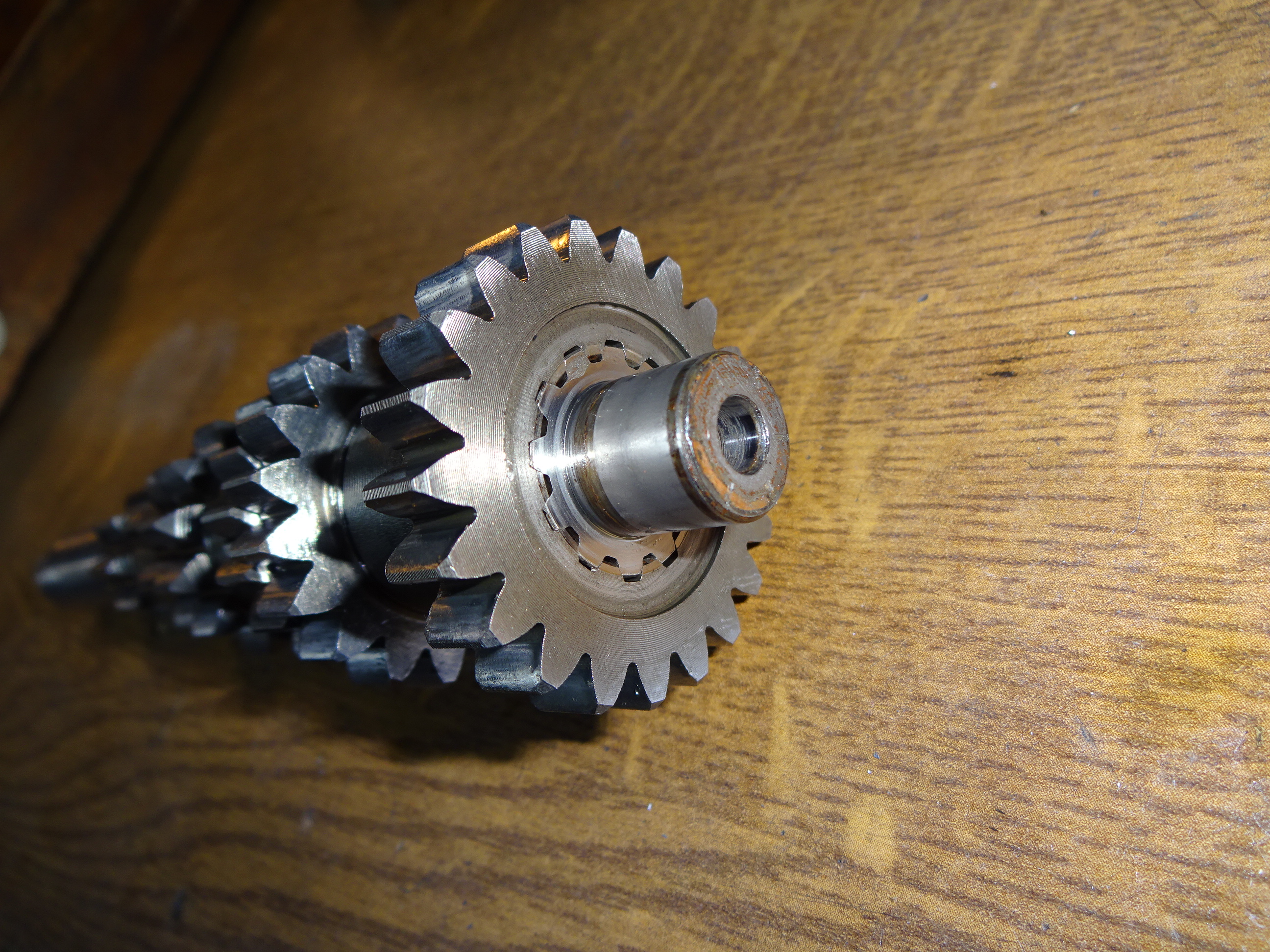

Jetzt kam mir das obere Zahnrad der Getriebeeingangswelle beim Ausbau bereits entgegen. Weiß jetzt nicht ob das so
6E26F343-091F-4071-B34B-500E6FAE6FA3.jpeg [ 1.72 MiB | 6088-mal betrachtet ]
6DAACC34-0CE4-4167-8DFE-6DE82BF8E277.jpeg [ 2.83 MiB | 6088-mal betrachtet ]
Oder so drauf kommt.
769170E5-16B7-4A2D-BF0E-8AA232AC025F.jpeg [ 2.34 MiB | 6088-mal betrachtet ]
DBCF6C0D-1A2C-4F9B-90BA-01917B5BEEAB.jpeg [ 1.93 MiB | 6088-mal betrachtet ]
Naja sehe ich ja spätestens beim Einbau, da muss das Zahnrad ja genau mit seinen Gegenpart fluchen. Aber wäre trotzdem schön, wenn man es schon vorher wüsste.

ich kann dir da weiterhelfen, das hintere Zahnrad kommt mit der Aussparung nach außen drauf, sonst ist der Eingriff auf der anderen Welle nicht richtig.
Also quasi wie auf dem zweiten Bild wo man schräg draufschaut.
Was mich aber ein wenig irritiert, ist der Absatz auf dem Zahnrad nach der Buchse, ich habe gerade mal bei meinen K6 Getrieben geschaut, da ist das Zahnrad überall glatt.
Evtl. gebastelt?
