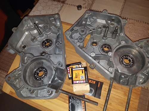

nachher wird gekuckt was noch gut ist. Lager und Siris sind neu, erst mal ausmessen und kucken was noch an Abscherscheiben da ist. Dann kann ich den P4 mit neuer KW wieder zusammenfummeln. Eine verzahnte Ritzelwelle statt Langloch bekommt er auch, Puzzle für Große :-)

Hi Tobias,
schön gemacht,Respekt!
Einen kleinen Tip kann ich mir dann aber doch nicht verkneifen, die Wedis macht man normalerweise erst rein wenn alle Wellen ausdistanziert sind.
Das erleichtert einfach das Einmessen weil kein Gummiring auf der Welle aufliegt der das hin und her bewegen der Wellen hemmt.

Beiträge: 6331
Und man riskiert nicht, die Wedis zu beschädigen!
PS: die Zeitung mit den Wellen sagt es: „Handwerk zufrieden“ :mrgreen:

Beiträge: 624
das habe ich dieses mal das erste Mal so gemacht, weil beim reinklopfen keine Welle stört. Aber ihr habt schon Recht, die Nachteile überwiegen wohl. Merk ich mir :-).
P.S ich hoffe ich bin mit meinem Handwerk auch zufrieden wenn das Motörchen läuft :lol:
