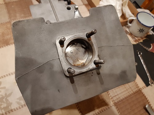

die neuen Kupplungsbeläge schwimmen im Rowe ATF 4000. Da hab ich den "Beipackzettel" der neuen Reibscheiben noch nie gelesen, da steht drin man soll das vor der Montage so machen. Gut, mache mer diesmal so :-). Macht ja auch irgendwie Sinn, so ist beim ersten Start schon mal überall Öl. Bin gespannt ob die kleine Kupplung den 70ccm Polini Kit verkraftet. Ich denke schon. Neue Beläge, neue Federn, mal kucken. Wird noch dauern bis das Motörchen seinen Weg ins Moped findet. 50ccm Kit wäre mir lieber gewesen, weil, 50 ccm eben. Den 70er Satz gab es mal relativ günstig, also wird der mal ausprobiert.

ist der Zylinder Nikasil beschichtet oder mit Buchse?
Ich denke wenn du einen passenden Auspuff dazu hast, wird der schon ganz gut gehen.

da ich nur gefährliches Halbwissen habe :( , kann ich das leider nicht 100%ig beantworten. Nach Buchse und Guß sieht es für mich nicht aus, zu Hell, eher nach Vollalu. Buchse sieht man ja normal am Materialunterschied. Der Satz war gebraucht, laut Vorbesitzer ist er beschichtet und wurde mit 1:35 gefahren. Zustand ist aber prima.

halt mal die Augen auf nach einer größeren Kupplung, ob die kleine Kupplung mit 70cc zurecht kommt, könnte knapp werden, bzw. durchrutschen.

darauf bin ich auch sehr gespannt. Beläge und Federn sind neu, das Öl sollte passen. Falls nicht, vielleicht passt das Primärrad samt Kupplungsgerödel vom Minarelli R3GL. Der hat eine große Kupplung. Falls alles nicht funzt halt ich Ausschau nach den passenden großen Teilen vom P6. Hat ja alles keine Eile, die Fantic GT4 läuft mit dem aktuellen Setup ganz gut. Das hier ist nur Spielerei aus Spaß an der Freude :-).

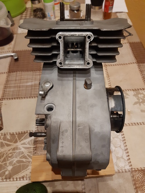

so, das Motörchen ist fertig und darf jetzt erst mal auf bessere Zeiten warten :-). Derweil kann ich auf Krümmersuche gehen oder was anfertigen. Den 18er Vergaser hatte ich mal günstig als neu erstanden. Lagerspuren, nicht neu aber unbenutzt. Das Lufi Gehäuse wird wie meist viel zu viel Luft durchlassen, aber das bleibt wahrscheinlich eh nicht so. Der Ansaugstutzen vom Polini Kit hat innen auch 18mm Durchmesser, von daher wird der Gaser schon gut passen.
