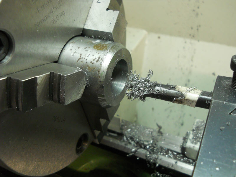

Dann erst mal den Drehtisch inkl. Dreibackenfutter auf der Fräse ausgerichtet, Fräser eingespannt und den Abzieher ins Backenfutter.
Hier sind dann viele Späne für den Sechskant gefallen. Hab mich für ne 32er Schlüsselweite entschieden.
viele Späne.jpg [ 80.41 KiB | 18869-mal betrachtet ]
Danach noch ein paar Feilenhiebe zum Entgraten und den Abzieher auf das Zahnrad gedreht. 32er Schlüssel zum halten drauf und mit dem 17er die Schraube gedreht.
