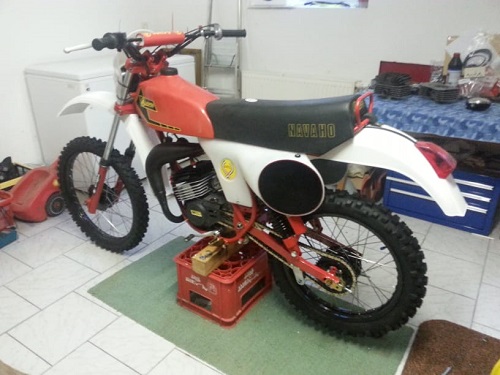

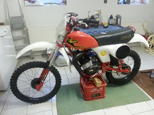

Endlich Fertig, bin nur noch nicht dazu gekommen, es zu berichten.
viewtopic.php?f=24&t=1750

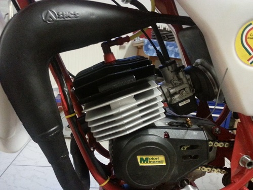

Muss sagen läuft wirklich sehr gut mit dem 28 Vergaser.
Hab eine 55 leerlaudüse und eine 95 Hauptdüse verbaut. Damit sag ich, geht sie sehr gut. Hab bis auf Vergaser alles Orginal(Krümmer auch) ::-

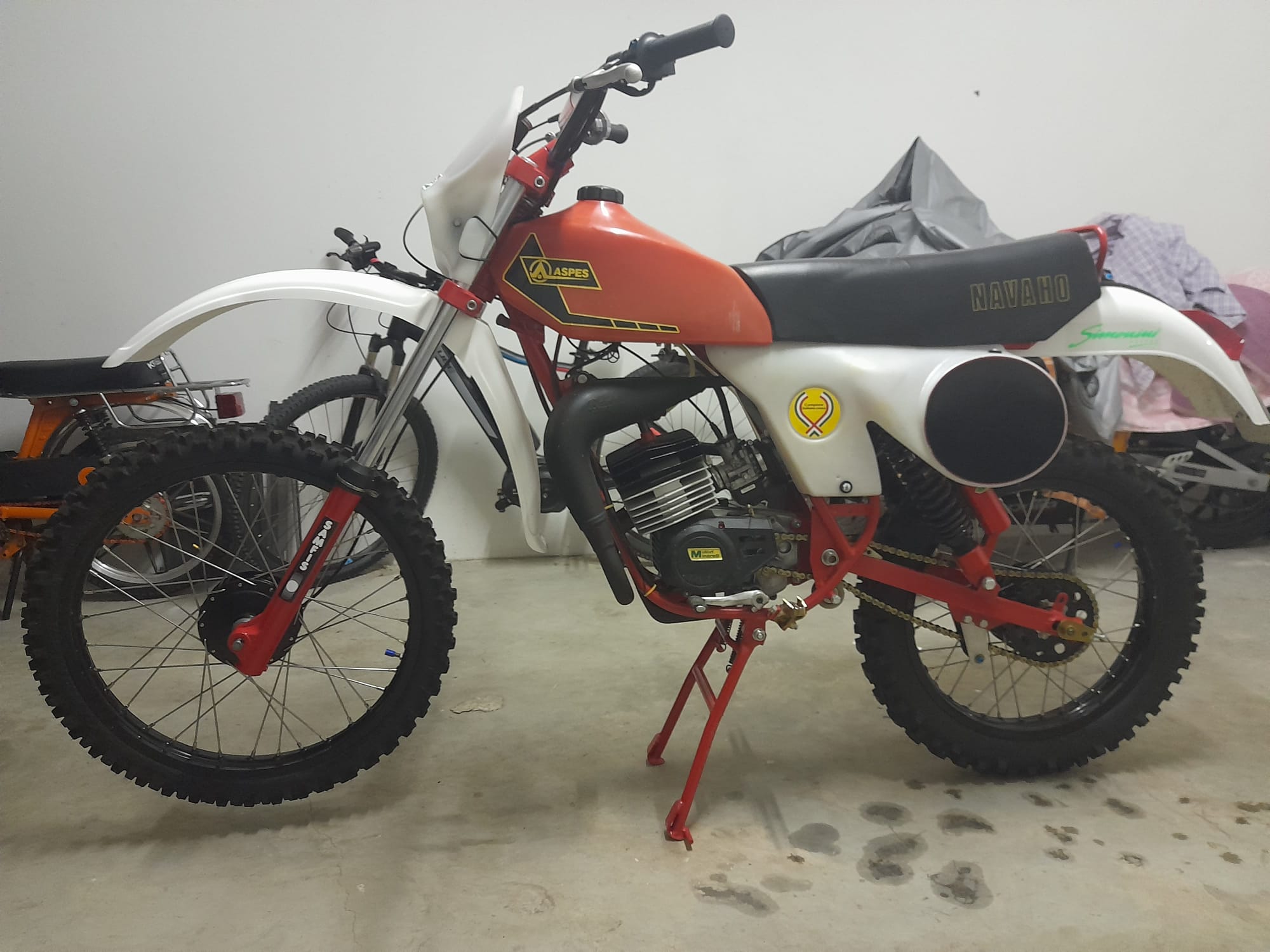

Vielen Dank, läuft immernoch Einwandfrei und macht richtig Spaß!
Mit dem Teil fällt man auf jedem Treffen auf :D
zu deiner frage, also gepulvert ist sie in Ral 3000.
Was allerdings die Felgenringe angeht kann ich nur vermuten gepulvert, die habe ich damals bei Moped Garage wenn mich nicht alles täuscht bestellt
